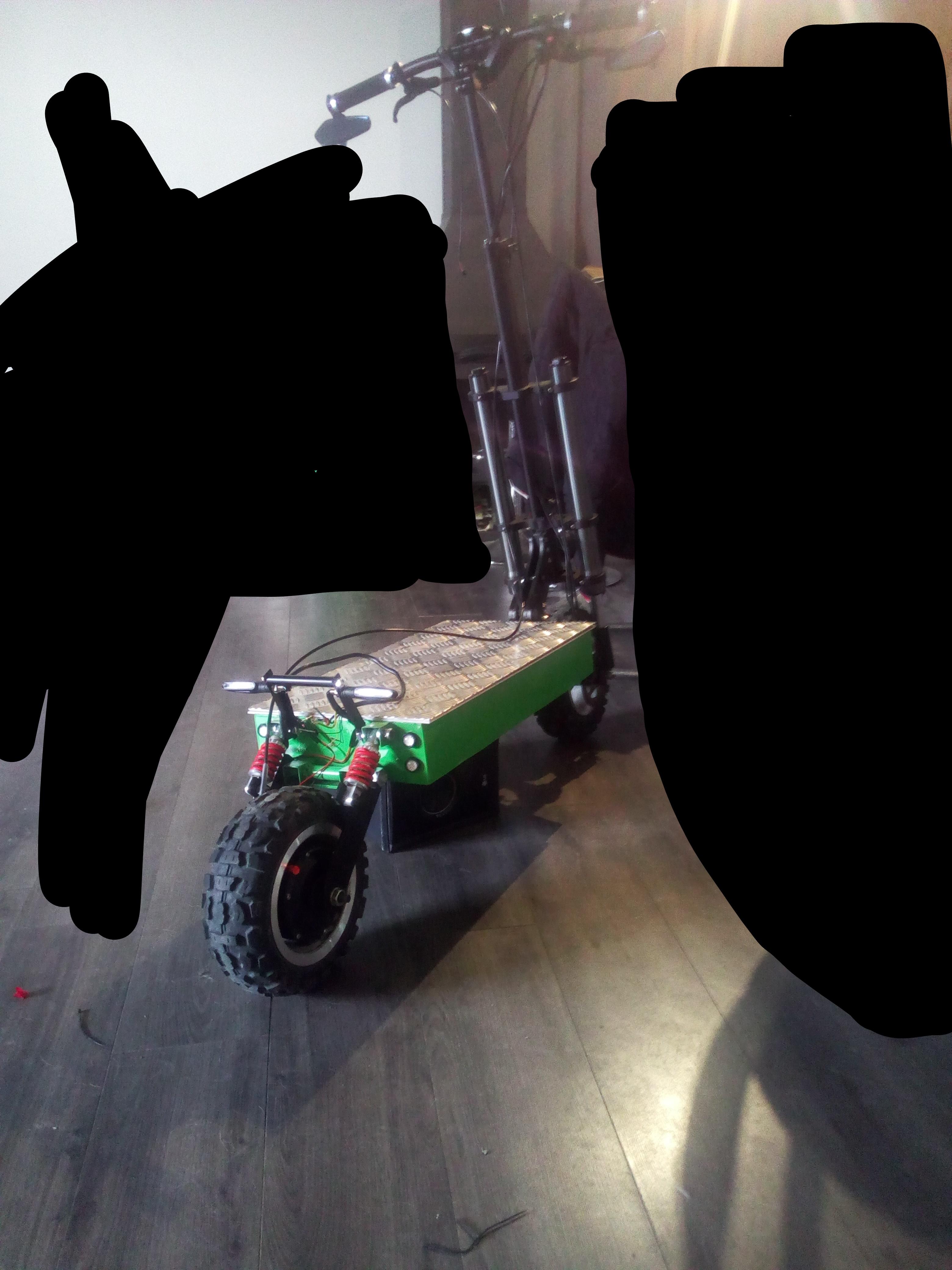

Super boulot bravooo il reste les tests sur piste avec bien sur un 25 km/h max et après il faut lancer la production en série ??
Question , la couleur verte c'est pour qu'elle puisse fricoter avec ta tondeuse ?

Voila des news ! encore 2/3 truc a finir et c'est la fin !
Encore merci an dimension du Deck !
Petite vidéo sympathique si cela peut te donner d'autres idées
Bon celle-ci fume un peu ,cela doit être un diesel ?
Modifié par Exo
En tout cas baam14 je te dis chapeau bas , il n'est pas donner à tous de se lancer dans un tel projet il faut pour cela déjà se lever un matin et se dire << ah tiens cela me gratte de me fabriquer ma trottinette de barge moi même >>
Après l'idée il faut avoir les capacités et les connaissances mécanique et électrique acquises pour se lancer , sans parler du temps à y consacrer et enfin un minimum de budget , on ne se rend souvent pas compte que de nos jours les moindres matériaux même de base sont coûteux surtout ceux achetés en petites série ou quantités
Après on remarque que le produit à peine fini d'être construit , que nous aurions du peut être faire ceci comme cela et cela comme ceci :zarb:
Et avant d-être vraiment satisfait le temps passe et le budget s'allonge ,mais le rêve continue , encore chapeau à toi
Bon maintenant il va falloir que tu te trouve une bonne boutique pour te faire le SAV de ton véhicule O.o - ?
Modifié par Exo
Merci beaucoup
c'est vrai que l'inox et toute la visserie c'est pas donné ,  mais bon je pars sur une base hyper solide
Il y a 1 heure, Exo a dit :
Oh que oui ?
