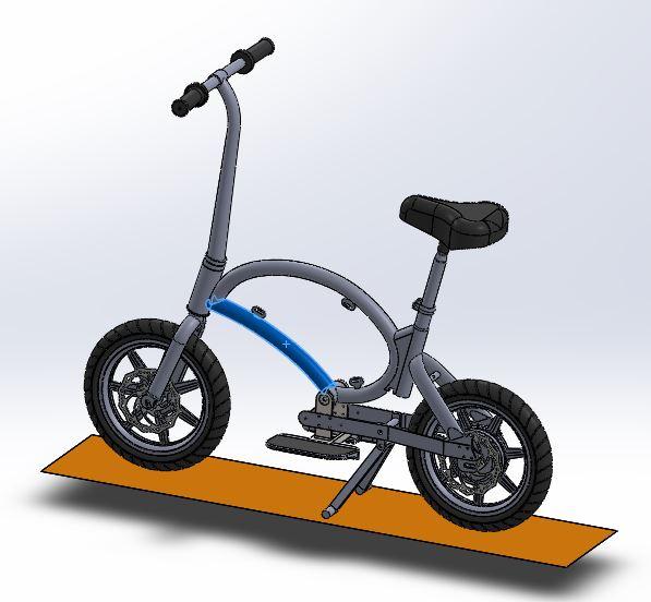

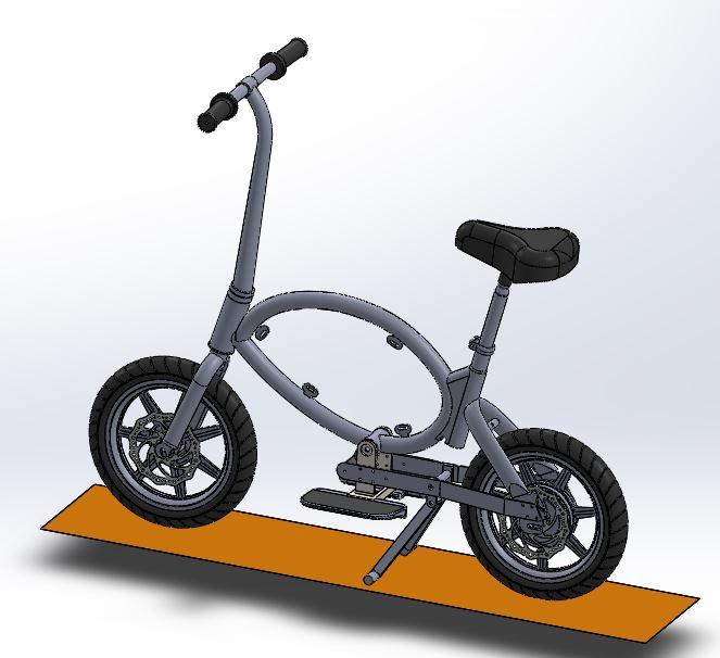

Je n'ai pas fait grand chose... Comme j'aimerais passer à 2520 Wh (2 x 16S6P), il me faudrait un caisson double épaisseur, plus trapu... J'étudie ce genre de chose, en inversant la barre transversale :

Bon, l'esquisse globale ressemble à ça, la remorque est une option :
Ce sont les essais avec un moteur 60V , ~600W qui me permettront de juger si un petit moteur avant est utile, sachant qu'il y a la place pour un second contrôleur dans ce caisson redessiné.
