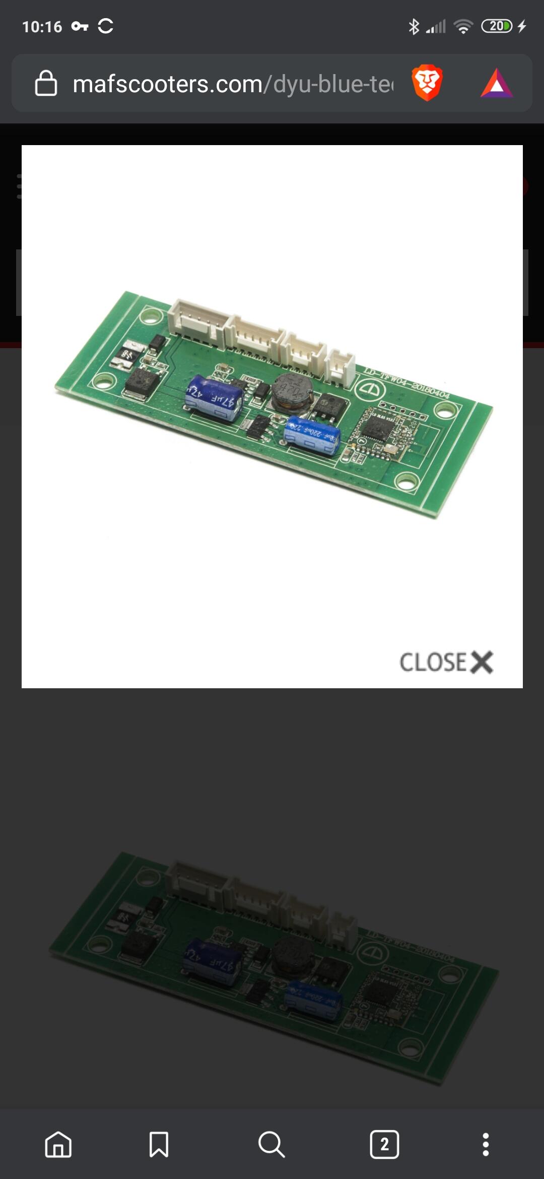

Une question:   En branchant ce module Bluetooth, en espérant que le contrôleur soit compatible, vous penseez qu'il y a espoir que cela fonctionne ? . Merci
Lien https://www.mafscooters.com/dyu-blue-teeth-motherboard-d1-d2-and-d3-1862-p.asp

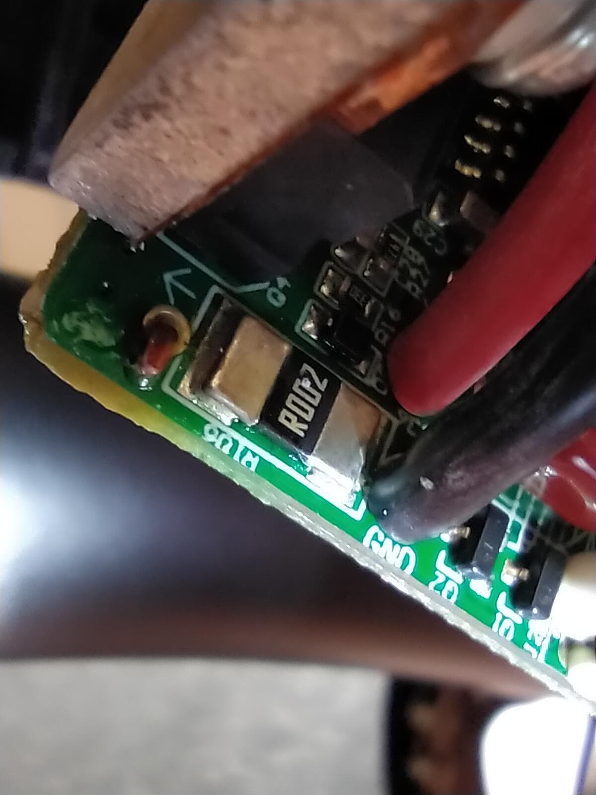

    @elric@Stanor bonsoir, je vous post les photos de mon contrôleur et j'ai une question, comme vous pouvez le voir j ai cette "résistance" R00. mais je crois qu'il y a un 2 ou Z   "R002 (voir photo). pour gagner un peut en couple, chez moi vallonné et quand même du mal a grimpé, faudrait il que je la change pour quel valeur ?
Merci d'avance
Luc
DYU D3F
Pour ce marquage R002, le R représente le point décimal et 002 la valeur, donc c'est 2 milliOhms.
Perso, je n'ai pas modifié la valeur de ce shunt, qui permet au contrôleur de mesurer le courant. Si tu cherches un peu sur le forum, dans les topics "draisienne", la manipe a déjà été faite... Sentimentalement, je pense (sans aucune garantie) qu'il ne faut pas trop diminuer cette valeur, pour ne pas griller les mosfets. J'imagine que diminuer de 30% n'est pas trop risqué si on s'abstient de maintenir indéfiniment l'accélération maxi.
Je suis électronicien mais je n'ai pas d'expérience sur cette manipe particulière. J'aurais donc tendance à rester prudent...
Donc tu peux laisser cette résistance en en soudant d'autres par dessus.
A ta place, j’achèterais des résistances 10 milliOhms (R01), ce qui donne :
-- en ajoutant 1 résistance
 gain en courant 16%
-- en ajoutant 2 résistances : gain en courant 28%
-- en ajoutant 3 résistances : gain en courant 37%
Comme tu le sais probablement, la valeur de 2 résistances en parallèle c'est le produit sur la somme  :  (R1*R2) / (R1+R2)
Pour la taille, il faut mesurer la longueur et la largeur, en centième de pouce.
C'est probablement une 2010 (1W)  ou 2512 (3W)  couche métallique à 1%   Elles coûtent 30 centimes chez Conrad par exemple.

Bonsoir @Techos78  merci beaucoup pour toutes ces précisions techniques très intéressante pour moi et l'ensemble de la communautés, je vient de commander les résistances chez Conrad (Résistance à couche métallique Ralec LR2512-23R01FA 0.01 Ω CMS 2512 3 W 1 %), dés la réception je vous informerais de la mise en place de celle-ci ainsi des résultats, je ferait mes essais progressivement en commençant avec la mise en place en parallèle par dessus celle d'origine d'une seule résistance. merci encore .
