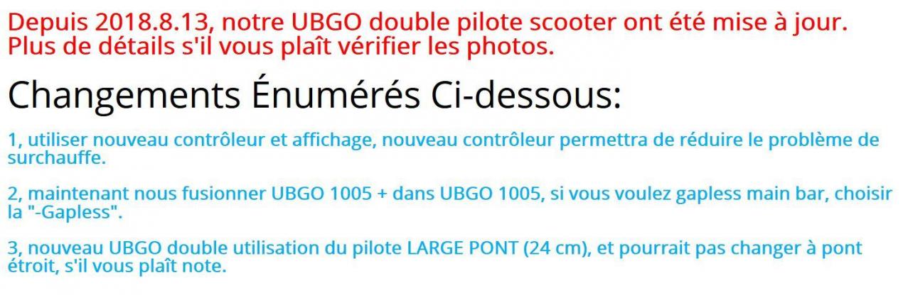

Nouvelle mise a jour 2018.8.13 de la ubgo
Nouveau contrôleur ( problème de chaleur )
Nouveau câblage étanche
Nouvelle plateforme
Nouvelle béquille
Une Ubgo Double Drive acheté chez Kylin à ce jour, bénéficiera-t-elle d'emblée de ces correctifs ou mieux vaut attendre ?
Les détails qui manquent c'est que la trottinette rouille le reste des problèmes apparemment est corrigée à vérifier ! je pense qu'il faudra attendre de nouvelles mises à jour c'est plus simple et moins galère ! @BondZero07
Modifié par Power
@Power, ici dans l'annonce du store de KWK, Kylin fait bien mention de l'upgrade dont je suppose que toutes les UBGO expédiées bénéficient d'office de la dernière mise à jour ?
https://fr.aliexpress.com/item/2017-Kwheel-Double-Drive-COOL-model-2000W-motor-powerful-electric-scooter-with-gapless-handle-bar/32818465225.html?subid1=DPlnKr2ATnM&subid1=DPlnKr2ATnM&subid1=DPlnKr2ATnM&subid1=DPlnKr2ATnM&subid1=DPlnKr2ATnM&subid1=DPlnKr2ATnM&subid1=DPlnKr2ATnM&af=2347443&cv=29845788&cn=43pcj296lygmzm0vc28lzg8b2wlvywn1&dp=v5_43pcj296lygmzm0vc28lzg8b2wlvywn1&mall_affr=pr1&aff_platform=link-c-tool&cpt=1534760390121&sk=bmeI2Ktw&aff_trace_key=f746181514c441f992e22033b1031495-1534760390121-04029-bmeI2Ktw&terminal_id=76bb4fac2efa4ed48795cbd8f83dd54b
Donc plus besoin de pad thermique sur les contrôleurs, deck plus large mais possible d'avoir l'ancien sur demande ... pour le Gapless si j'ai bien compris c'est un autre guidon pliable mais faut-il la peine ?
L'ancien deck faisait combien de cm ?
Nouvelle affichage ? Passage du lcl bleu à la couleur c'est cà ? Mais alors moins lisible au soleil ...

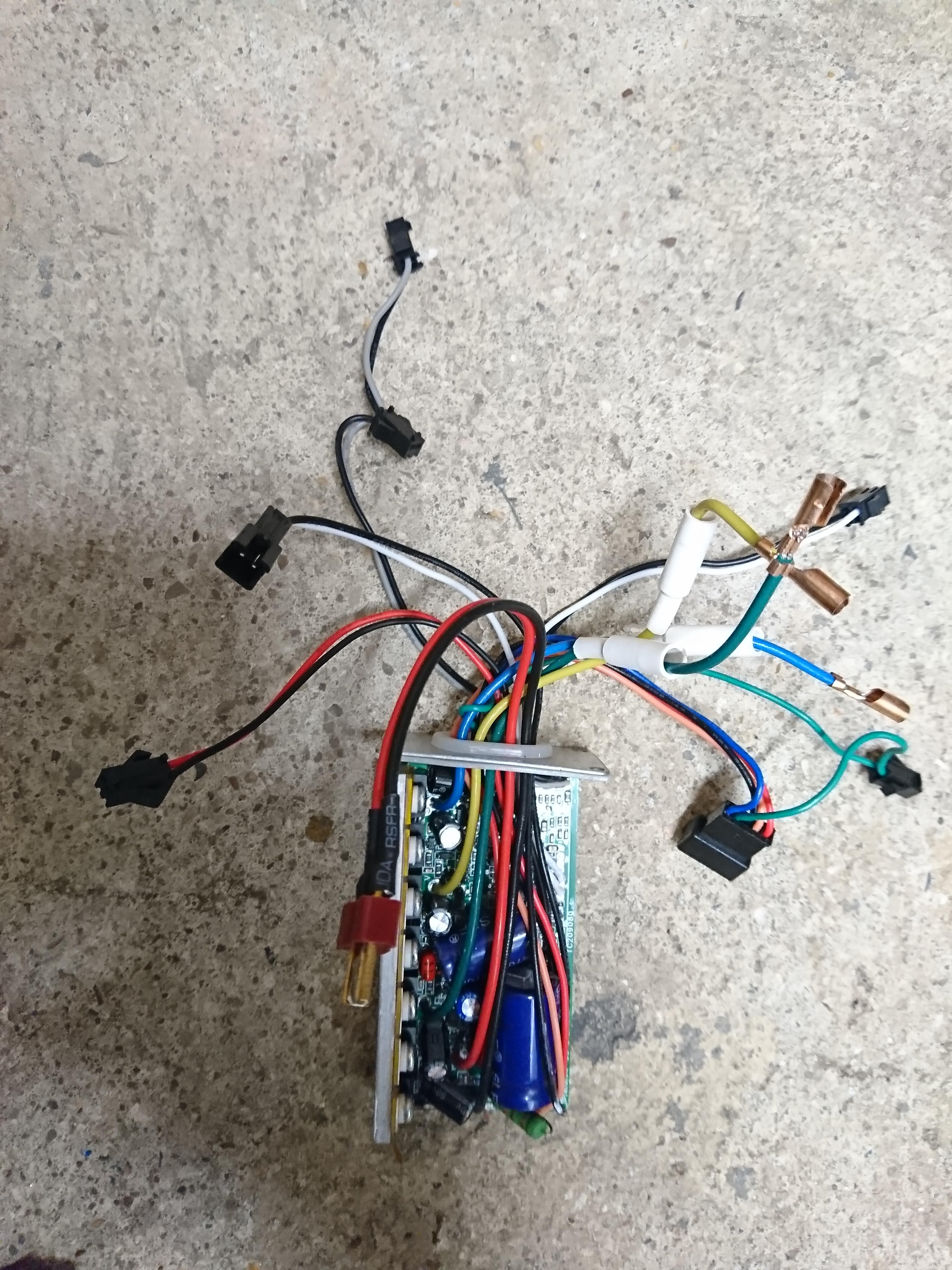

Bonjour je me présente " raleigh"  possesseur du AQIHO double drive
j ai un souci avec le controleur moteur arrière qui est défaillant  j ai donc inverser les fils du moteur arrière sur le contrôleur du moteur avant donc ça a marcher sauve que ce matin je ai voulu débrancher l arriver du courant le fil qui part de la batterie au contrôleur défaillant et la petit étincelle et plus rien qui veut s allumer au niveau du display

Pourquoi m'avoir cité ? car il t'es arrivé ce que je décris dans les achats alie ?
a+ et bon courage surtout
Non aliexpress c bien c moi qui a un souci  merci pour les info
