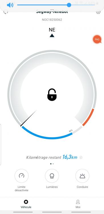

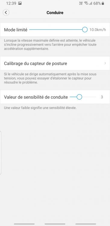

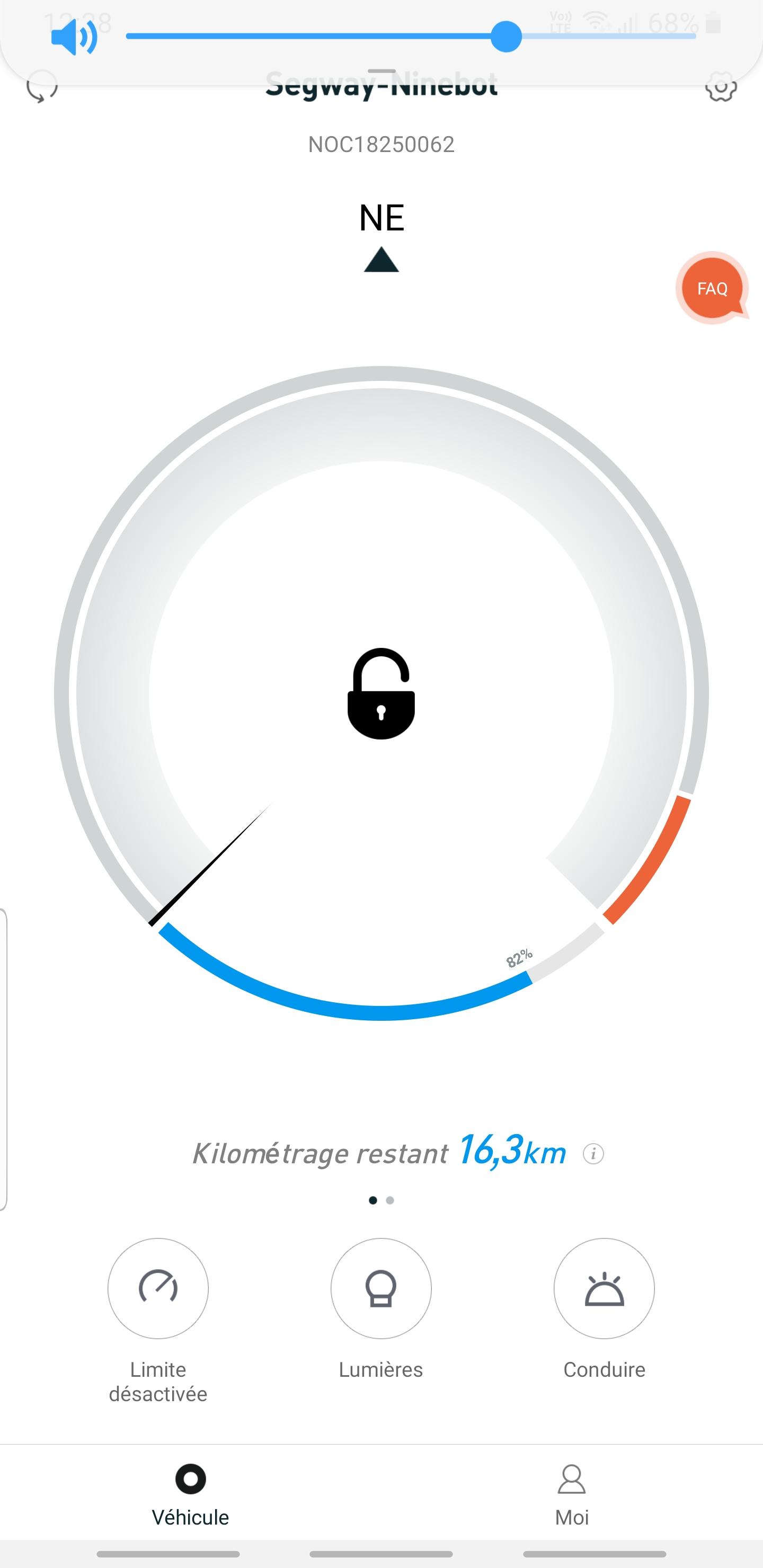

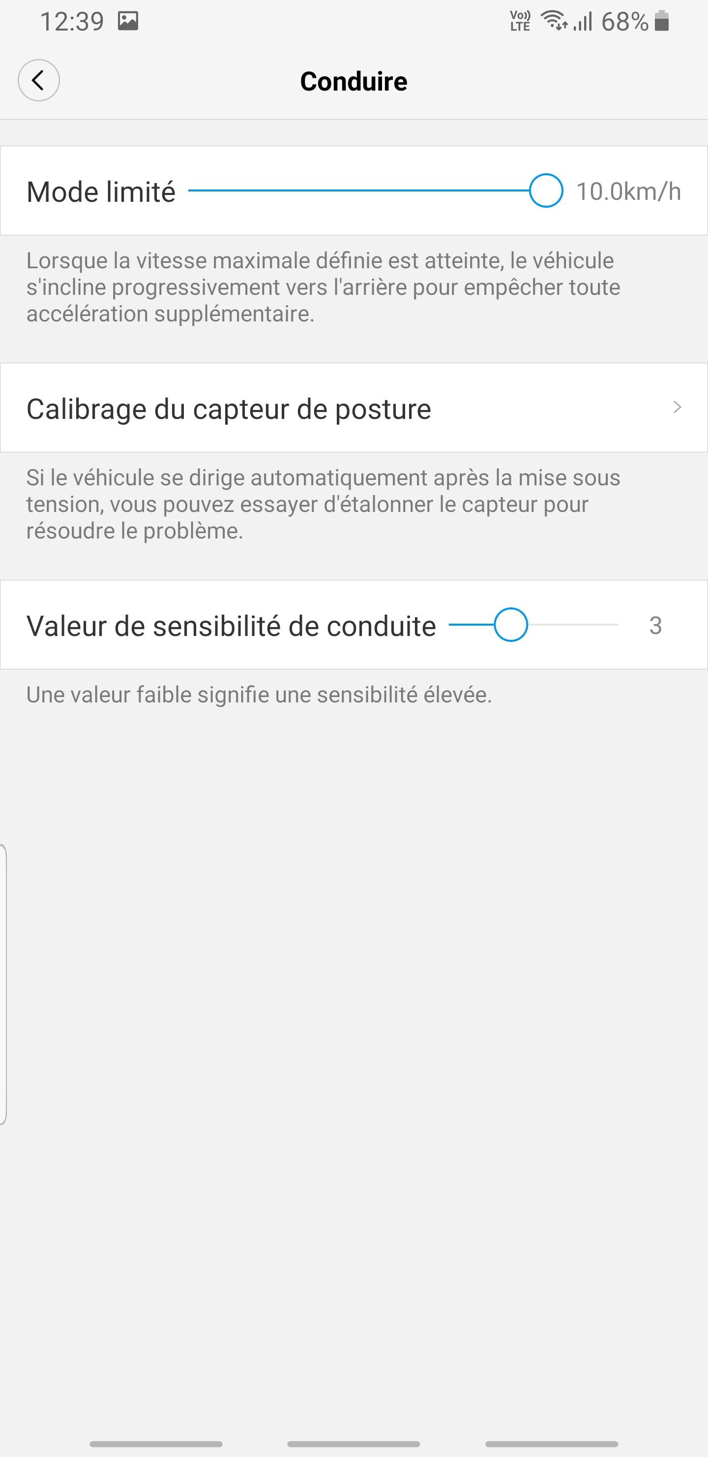

bonjour a tous alors voilà j'ai petit problème a nous exposer je possède depuis peut la ninebot one c+ je commence a bien la maitriser mais le souci ces que j'ai atteint un peut plus de 50km avec et je suis toujours limite à 10km/h est ce que quelqu'un pourrais m'éclairer svp sportivement yann de Bretagne
il y a 32 minutes, Tibol a dit :
limite à 10km/h
Ce ne serait pas le mode piéton activé ?
Modifié par minch
Oui mode limite activé !!!!
il se débloque dans l’application en appuyant ici:
merci pour vos réponses mais le mode est bien désactivé
en la faisant Bagotter désoler mais la je vois pas si tu peut m'expliquer stp ? car je suis perdu
Activer le mode piéton, sauvegarder
Désactiver le mode piéton, sauvegarder...
a ok merci mais je savais pas que je pouvais sauvegarder et sinon j'ai tenter d'activer et de désactiver mais rien non plus
