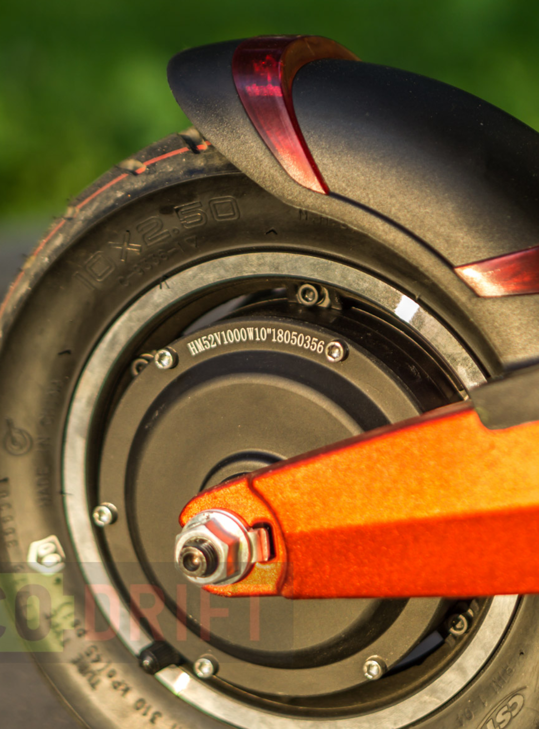

C'est donc bien du 2x1000w !
J'abandonne ? je ne sais pas l'expliquer de toute facon. Je ne fais que redonner les info de sandris et zero
Si je trouve une explication précise à ce que veux dire ce 800W je le ferais savoir.
méfiez vous des inscriptions sur les moteurs chinois…..ils n'hésitent pas à coller 2000w sur des moteurs de 800….c 'est plus vendeur ;)
y'a toutes les chances que ça soit du 800w nominal.

Salut JJK, il s'agit de deux contrôleurs en 2x25W.
Yonanka, je te crois ne t'inquiète pas et je pense avoir compris ton explication. La description de Sandris reste quand même très floue si en plus elle inscris sur les moteurs du 1000W.
Envoyé de mon ONEPLUS A5000 en utilisant Tapatalk
2x25w……..:zarb:  on doit pas parler de la meme machine….xD
on parle bien de la zéro 10X ?
2x25w……..:zarb:  on doit pas parler de la meme machine….[emoji23]
Oui 2*25A je m'excuse pour l'unité [emoji16]

il y a une heure, JJK a dit :
pour ce qui est du boostage, tout dépend du contrôleur qui le gère.
je pense que c'est une motorisation entre la DT1 et la DT2.  (ce n'est que du 52v)
https://www.streetwheels.ph/collections/electric-scooters/products/zero-10x
Il y a 3 heures, Papinoch a dit :
Oui malheureusement de nos jours, on ne peut plus vraiment croire ce qui est noté sur l'emballage. Si ca a été le cas un jour ?
Le constructeur a moins à perdre à "mentir" qu'un revendeur.
C'est pour ca que j'ai confronté sandris aux caractéristiques données par les diferents sites de la zero. Pour comprendre que ce sont des moteurs de 800W boostés par la config des contrôleurs.
Ca n'enlève pas les perf de la trot je pense surtout au tarif ou on l'a eu, même si certaine fiche annonce 55km/h(je ne m'attend pas vraiment à plus de toute façon). Mais je voulais etre sûr et connaitre ce que j'achète.
