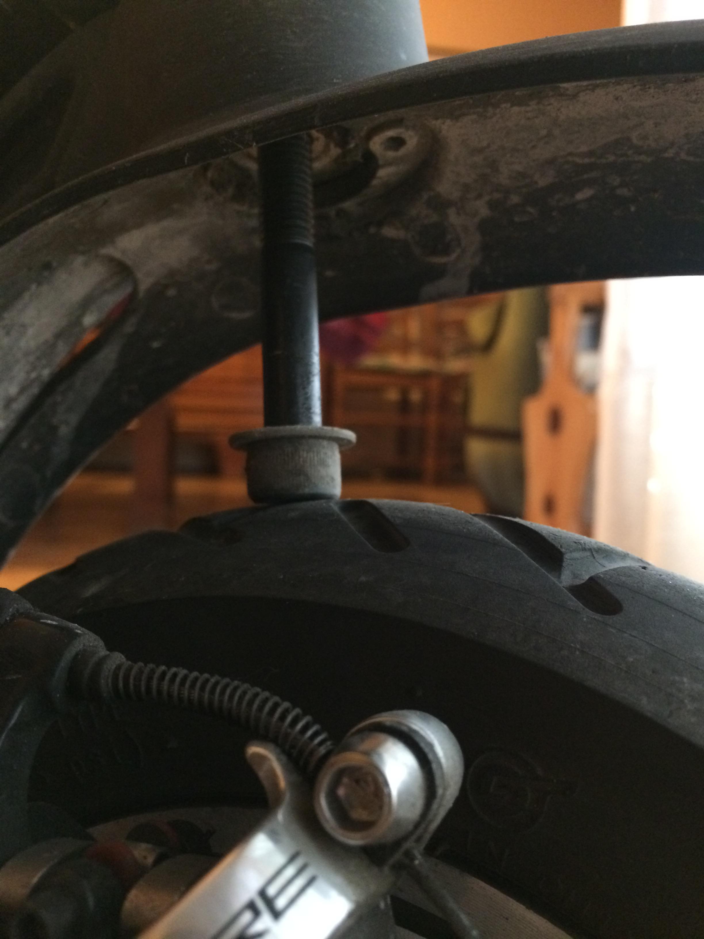

Ok mais quelle vis M10 ? Celle qui est est au dessus de la vis crantée avec les petite poignée ?
il y a 1 minute, urban007 a dit :
Non @urban007 cette vis en M10 est sous la colonne de direction, ou tu fixe le garde-boue avant !!! ???
Si je comprends bien, en jouant sur le serrage de cette vis, cela peut corriger le guidonnage ?

En aucun cas @urban007 cette vis bloque et maintient le Folding en place c'est tout !!!!! Pour le guidonnage faut bien vérifier la pression des pneus
et surtout avoir la bonne position adéquate sur la DT avec un pied en avant et l'autre en arrière sur le deck, pas les deux pieds joint c'est tout !!!!!
