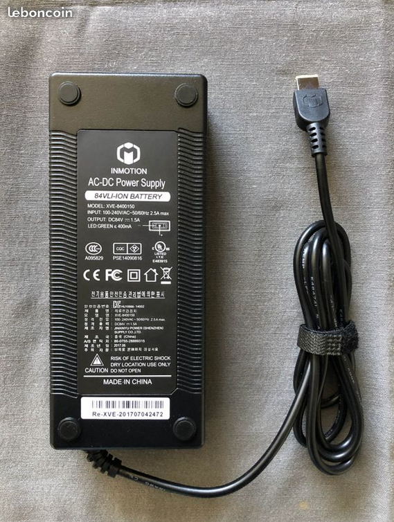

Attention comment il te branche la sortie je crois que sur les inmotion c’ est branché dans l’autre sens pour les V5

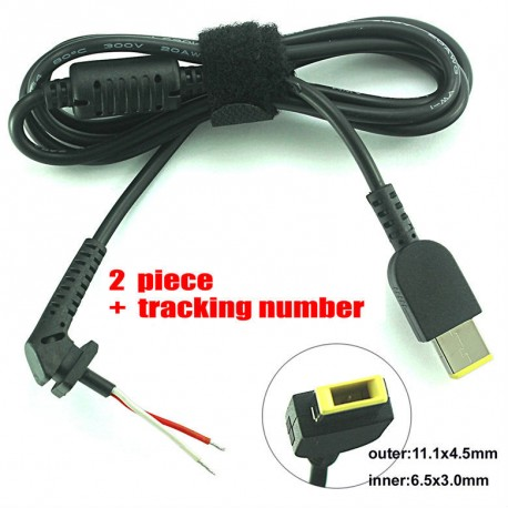

Il y a 3 heures, raff01 a dit :
sur ta photo c'est l'embase, (identique aux 2 embases présentes sur la roue)
ce qu'il te faut c'est la fiche, comme ça:
avec le picot au milieu (même si il est non connecté)
et comme l'a dit @Polobison:
le + à l’extérieur du connecteur le moins à l’intérieur.
Pas le central, mais les deux autres plats.
il y a 45 minutes, Polobison a dit :
effectivement pour Inmotion le branchement est différent (le picot central est au + et le blindage externe non utilisé)

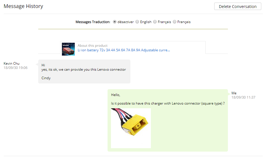

Oui, j'ai rectifié après et je lui ai demandé, il m'a confirmé qu'il avait ça en sortie et qu'il pouvait me l'assembler

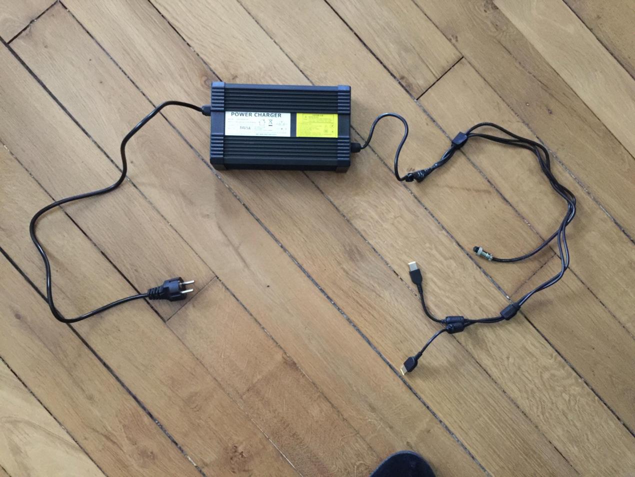

Salut, pour info j'ai opté pour cette solution :
https://fr.aliexpress.com/store/product/YZPOWER-84-v-5A-Au-Lithium-Batterie-Chargeur-pour-72-v-20-s-Batterie-Au-Lithium/2217102_32847999146.html?spm=a2g0w.12010612%2Fitm2home-1.8148356.1.5dd050f3DLCogn

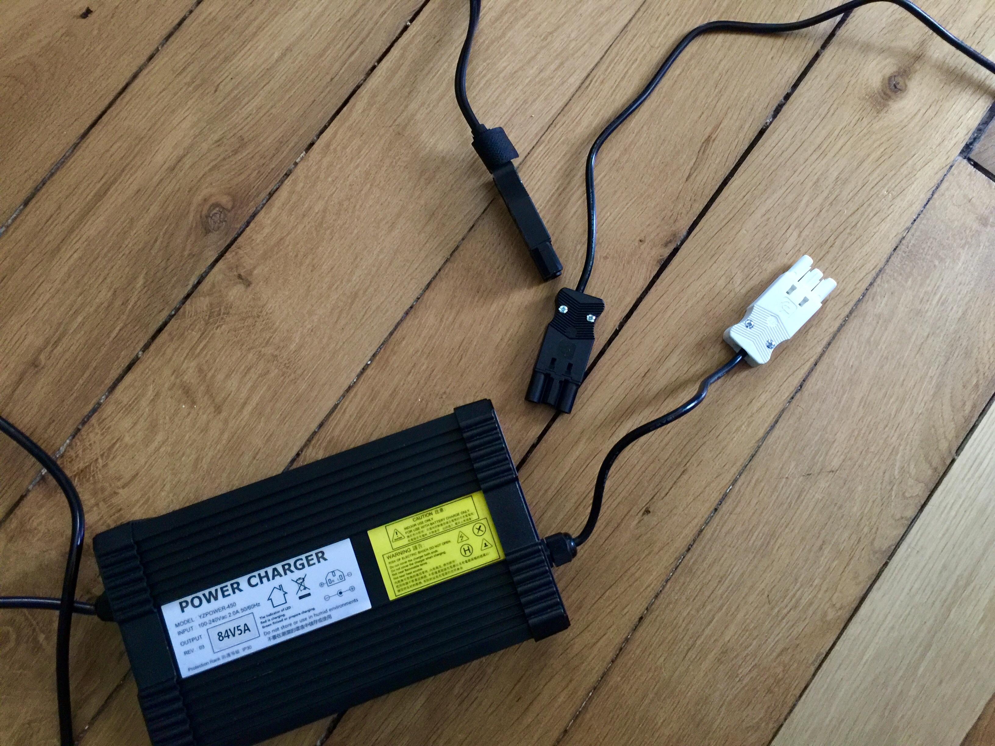

Donc charge 5A, j'ai demandé le connecteur EU en entré AC et le GX12 en sortie DC pour ma V8. J'ai coupé la sortie et raccordé proprement en parallèle le connecteur GX avec deux fiches Lenovo mâle pour ma 18L puis raccord sur le câble se sortie 84V 5A coupé précédemment. cela fonctionne parfaitement, ATTENTION à bien repérer la polarité pour le branchement de câbles. Charge complète de la 18L: 3H30 (contre environ 10h avec le chargeur d'origine contrairement à ce qu'annonce KS)  charge de la V8: 1H30
Le chargeur fait peu de bruit je trouve, c'est assez supportable même dans mon salon et il fonctionne bien, il se coupe en fin de charge, les ventilateurs aussi.
Satisfait

Hello, n'étant pas satisfait du bricolage maison pour raccorder mes différents câbles j'ai opté pour cette solution plug and play bien plus esthétique et "sure" niveau connexion. ça me permet de changer de câble facilement sans les avoir tous branchés en permanance. Je vous laisse découvrir ça en image

Bonsoir,
@gordas06, super les photos.
As tu conservé le "Y" lenovo pour ta Ks ? Mes souvenirs en électricité remonte à loin mais avec les prises Lenovo en parallèle, l'intensité est divisé par deux (je me trompe peut être), donc chaque des ports reçoit 2.5A .
pour la V8 la question ne se pose pas mais pour la Ks, est ce mieux d'avoir 2 ports à 2.5A ou un seul à 5A ?
et aurais tu essayé de charger la Ks et la V8 en même temps ?
Modifié par nthierry
complément
Oui c’est mieux deux pour le connecteur main 1cm derrière dans ta roue tous est connecté ensemble sur un petit circuit imprimé .
Il y a 18 heures, thibbea a dit :
Salut, tu as trouvé tes prises lenovo où ?
Merci
Sur AliExpress, 2€ le connecteur. Ouï j’ai conservé la charge via 2 ports. Donc, 2,5A par ports. Je pourrais charger avec un seul port car KS a confirmé que chaque port peut encaisser 5A mais je préfère repartir la charge. Pour ce qui est de charger en même temps les deux roues: ABSOLUMENT PAS. Si ta v8 est à 80% et ta KS 20% comment le chargeur va t il faire pour stabiliser la fin de charge etc? C est une roue à la fois.
