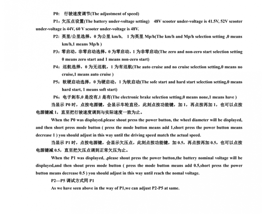

J'ai jeté un coup d’œil aux paramètres du LCD pour modifier deux trois petites choses ( comme la taille des roues)
Un truc me chagrine, le réglage P1 (battery under-voltage) est à 39v. KWK annonce normalement 41.5v. Je modifie ?
Autre chose, j'ai désactivé le freinage électrique, et au démarrage, j'ai l'impression qu'elle est plus "libre" ? C'est l'effet de mon apéro ? :fume:

39v c'est bon, pas de soucis. Ça fait 3v par cellules donc c'est bon.
Pourquoi désactiver le frein moteur? Ça te permet d'économiser un peu tes plaquettes. À moins qu'il y ait un souci ?
Merci pour ton retour @S3RG3I. le frein électrique, c'est on/off et je le trouve un peu brutal... peut être le manque d'habitude ?

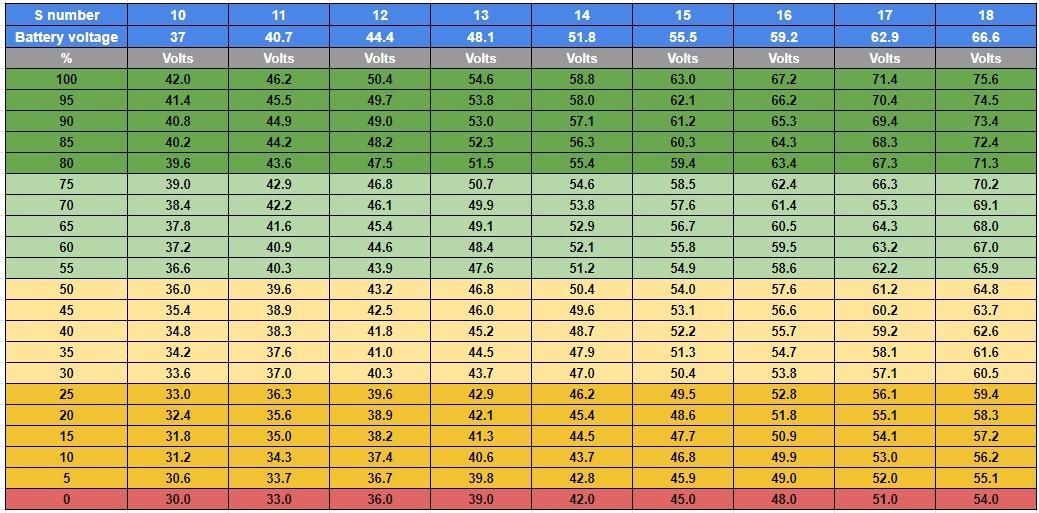

dans le tableau fourni par @Crypto83
Il y a 10 heures, S3RG3I a dit :
En effet, 3v à vide c'est bon. On peut descendre jusqu'à 2.5v en charge sur des Li Ion sans risquer de détruire la batterie (limite max).
Il y a 9 heures, TexMurphy a dit :
Exact, raison pour laquelle je ne l'active jamais.
Il serait temps que le frein moteur régénératif et réglable soit prévu sur les nouvelles générations de trotts.
ta batterie ne sera pas vide mais correspond  au 0 de la plage d'utilisation. 100% étant 54.7v, 0% 39v.
De toute façon, lors du roulage, la tension va baisser si tu atteins les 39v elle coupera mais si tu attends un peu tu verras passer la tension à 40/41v.
Comme l'a dit @Crypto83, normalement la limite des cellules est à 2.5/2.7v avant la décharge profonde qui tuerait ta batterie. Donc tu as de la marge.
Le 06/04/2019 à 15:04, TexMurphy a dit :
Avec le P0 réglé sur 5 pouces le LCD affiche encore 6,7 kms de plus que le GPS  :zarb: Oups
Le P qui gère le nombre d'aimants doit être faux je pense.
Je ne connais pas ton lcd donc je tape un peu au hasard.

Heu.. c'est une Ubgo :ripeer:
ouaip, bah tu n'as pas accès à beaucoup de réglages pour le coup, il n'y a pas grand chose à faire. Remets le à 8, comme ça ton égo sera content!!! :dent::dent::dent:
Yes, j'ai un peu l'impression que tout est monté ... à l'économie "simple" sur une Ubgo.. 9_9
Réglage du PO sur 4" pour rentrer à midi :  29,7 km/h au gps, 30 au LCD.. On ne touche plus ! :P
