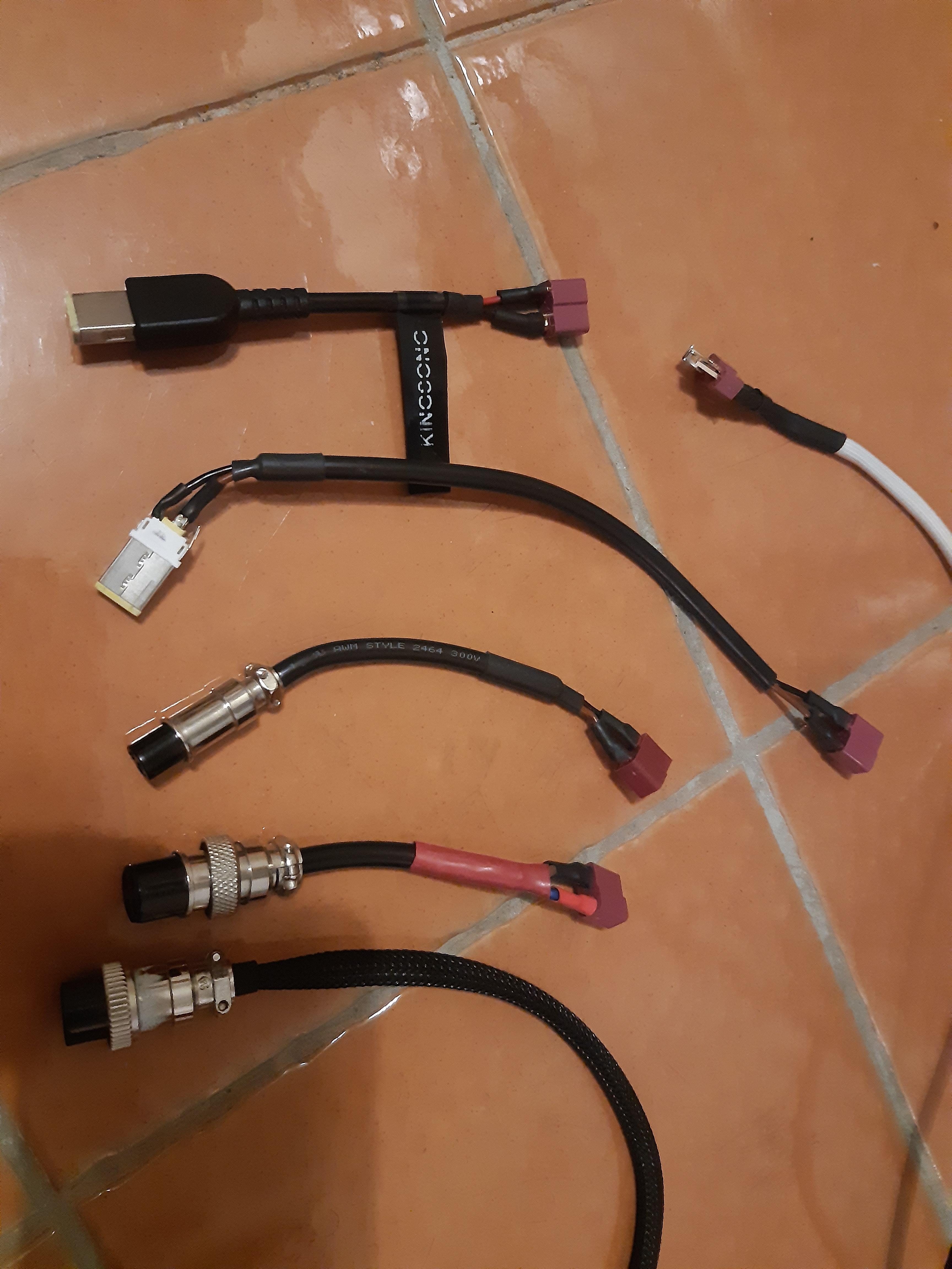

@Blab voilà ma collec d'adaptateurs. Dans l'ordre : KS 18L ou S18, Inmotion V5, Inmotion V8, Gotway Tesla (x 2) . Celui pour KS me sert toujours. Celui pour V5 est transformable aisément en KS il suffit de déplacer le fil marron sur la prise Lenovo.

Allez, voici les miens @Blab
De gauche à droite:
inmotion vers gotway
Gotway vers KS
Gotway vers Inmotion
inmotion vers V5F.
chargeur variable vers Gotway
chargeur variable vers KS.
Absent de la photo, chargeur variable vers Onewheel.

il y a 11 minutes, Cormo a dit :
Belle collection ! Peut être encore un peu de gaine thermique sur les terminaisons Xt et la Lenovo pour parfaire la sécurité non ?

Lesquels (dans ceux dont vs ne vs servez plus) pourrai-je vous acheter à l'un ou à l'autre, et, si bricole à envisager, que dois-je acheter en plus ? Avec cet unique objectif : charger ponctuellement ma S18 avec le chargeur 5A (ou l'original 1,5A si ça peut marcher ?) ayant actuellement un embout v8 ?

Je vends pas je donne... celui pour V8 et celui pour V5 que je peux auparavant transformer en KS.
Comme le fait remarquer @matou77 il serait judicieux de rajouter un peu de gaine thermo sur les connecteurs je devrais trouver ça dans les tiroirs au boulot.
Avec mes adaptateurs, il te faudra bricoler ton chargeur pour que le câble se termine par un T-connector mâle (on le voit en haut à droite sur ma photo. Je dois aussi en avoir qui traînent, je donne avec.
