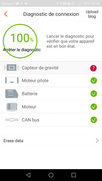

nolive Posté(e) le 14 janvier 2019 Partager Posté(e) le 14 janvier 2019 Bonjour la compagnie,  J'ai besoin d'aide. Au bout de ma deuxième session de wheel (seulement), ma roue a hurlé "please repair !". Je commençais à peine à trouver mes marques. (départ trottinette , slalom....). Je suis hyper frustré. J'ai tenté de tout démonter pour voir si je trouvais où se situait la problème... Rien. En remontant ma roue, toujours rien. J'ai tapé un bon coup sur le flan gauche et là , ça s'est remis à refonctionner pour un moment. Régulièrement, elle plante et lorsque je tape un coup dessus, ça repart. Le problème vient du capteur gyroscopique. J'en suis sûr. Maintenant, quand j'allume la roue elle part à fond en arrière, avant de gueuler "please repair". La roue se croit penchée en arrière et le moteur s'emballe. Et ça correspond au diagnostic de l'appli inmotion.  La question est: où se situe le capteur défectueux ? dans la carte-mère ? dans le moteur ? A votre avis, est-ce réparable en changeant la carte-mère ? Le seul endroit pour le moment où j'ai réussi à en trouver une est là : https://www.ewheels.com/product/v5fv5f-control-board/ Savez-vous où je peux me procurer de quoi la réparer ? Dois-je plutôt en faire le deuil au bout de seulement 2-3 sessions ? Un grand merci d'avance pour vos conseils et votre aide.  Lien vers le commentaire https://www.espritroue.fr/topic/7590-v5f-please-repair/ Partager sur d’autres sites More sharing options...

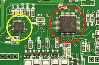

Techos78 Posté(e) le 14 janvier 2019 Partager Posté(e) le 14 janvier 2019 il y a 57 minutes, nolive a dit : Je vais tout de même tenter de trouver où est ce composant sur la carte... On peut repérer le µcontrôleur qui est le plus gros cms carré avec plus de 40 broches autour (en rouge). Le capteur multi-axes est généralement à côté, un boîtier carré plus petit (en jaune). Les infos du capteur sont codées et transmises vers le µc par une liaison numérique locale. Une animation qui fait comprendre à quel point ce mems est fragile : https://www.youtube.com/watch?v=eqZgxR6eRjo Là , c'est une autre carte mais le principe devrait être le même. Mais, contrairement à la photo, ta cm est probablement tropicalisée (i.e. vernie) ce qui rend l'investigation plus hasardeuse. Mais pas trop d'illusion, un défaut de soudure de cms est peu probable, mais... Ton lien Alimachinchose semble bon, si tu n'as pas le choix, tu peux tenter... Bonne chance. Il faut admettre que tu n'as pas de bol. Il est classique de faire tomber la roue lors de l'apprentissage, en quasi-statique, mais cela reste sans conséquence. Par contre, taper un mur ou rester coincé contre un obstacle est beaucoup plus critique, ce qui n'est a priori pas ton cas.... 1 Lien vers le commentaire https://www.espritroue.fr/topic/7590-v5f-please-repair/#findComment-163692 Partager sur d’autres sites More sharing options...
nolive Posté(e) le 14 janvier 2019 Auteur Partager Posté(e) le 14 janvier 2019 Il y a 2 heures, Techos78 a dit : On peut repérer le µcontrôleur qui est le plus gros cms carré avec plus de 40 broches autour (en rouge). Le capteur multi-axes est généralement à côté, un boîtier carré plus petit (en jaune). Les infos du capteur sont codées et transmises vers le µc par une liaison numérique locale. Une animation qui fait comprendre à quel point ce mems est fragile : https://www.youtube.com/watch?v=eqZgxR6eRjo Là , c'est une autre carte mais le principe devrait être le même. Mais, contrairement à la photo, ta cm est probablement tropicalisée (i.e. vernie) ce qui rend l'investigation plus hasardeuse. Mais pas trop d'illusion, un défaut de soudure de cms est peu probable, mais... Ton lien Alimachinchose semble bon, si tu n'as pas le choix, tu peux tenter... Bonne chance. Il faut admettre que tu n'as pas de bol. Il est classique de faire tomber la roue lors de l'apprentissage, en quasi-statique, mais cela reste sans conséquence. Par contre, taper un mur ou rester coincé contre un obstacle est beaucoup plus critique, ce qui n'est a priori pas ton cas.... Quelle encyclopédie de la roue ! Effectivement, grace à toi, j'ai bien vu les "mille-pattes" que tu décris. Rien d'anormal quand on regarde la carte, qui est bien tropicalisée comme tu le soulignais. J'ai écrit au vendeur d'Aliexpress pour savoir si c'est bien la carte-mère qu'il vend, mais je suis sûr que c'est bien la bonne pièce. Tes conseils m'auront été précieux. Je crois qu'il n'y a plus qu'à ... Lien vers le commentaire https://www.espritroue.fr/topic/7590-v5f-please-repair/#findComment-163738 Partager sur d’autres sites More sharing options...

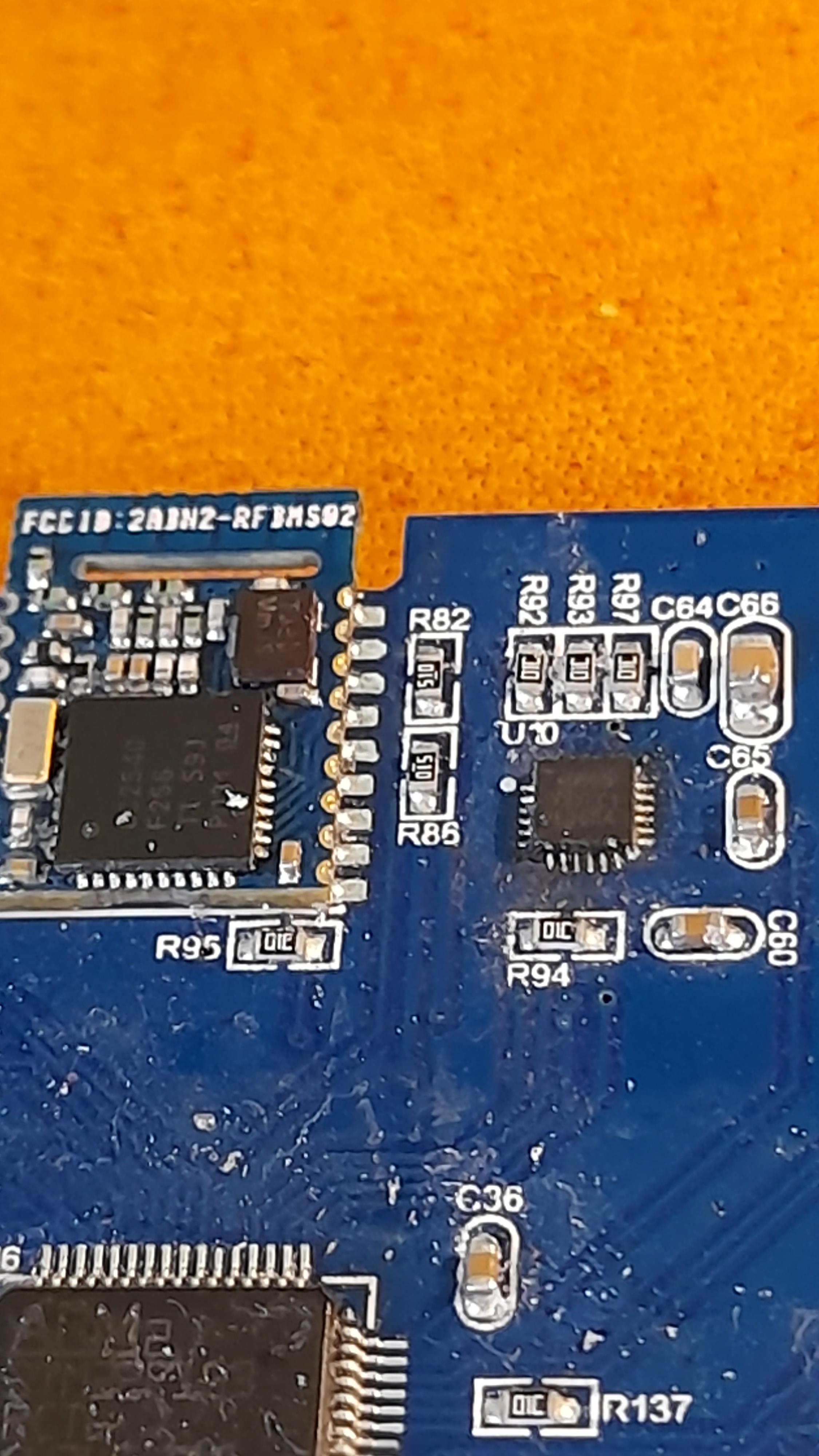

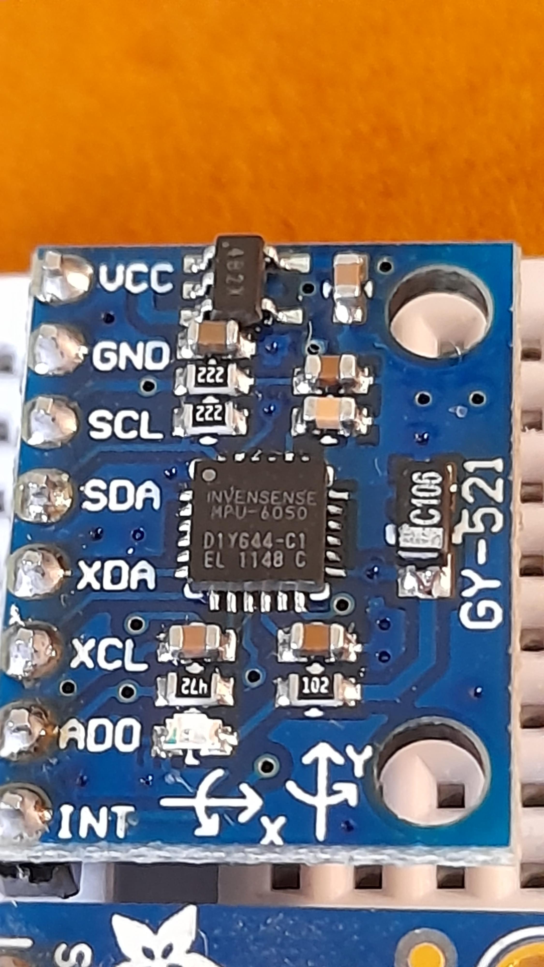

jean-yves Touzac Posté(e) le 14 mai 2021 Partager Posté(e) le 14 mai 2021 Bonjour, j'ai une V5+ qui a "perdu" le X = roulis ( sachant que le MPU6500 donne le X Y Z et que le chip est a la verticale), le Z étant l'inclinaison pédale dans ce cas. Bref j'ai commandé une autre carte d'occasion, mais en // j'aimerai faire changer le MP65 que j'ai fini de trouver en haut de la mainboard, à coté le module BT, ou est ce que je pourrai commander ce chip pour lequel je ne connais pas le packaging , il me semble faire 3x3 mm...une fois que j'ai le module, faudra trouver un atelier de soudure SMS ... Le GY-521 est un exemple du MPU6500 sur carte pour Arduino, lui fait 4x4mm, les 2 sont équivalents, dommage que inmotion n'ai pas utilisé une carte fille pour cette fonction, j'aurai pu faire un remplacement de carte fille. Lien vers le commentaire https://www.espritroue.fr/topic/7590-v5f-please-repair/#findComment-299377 Partager sur d’autres sites More sharing options...
