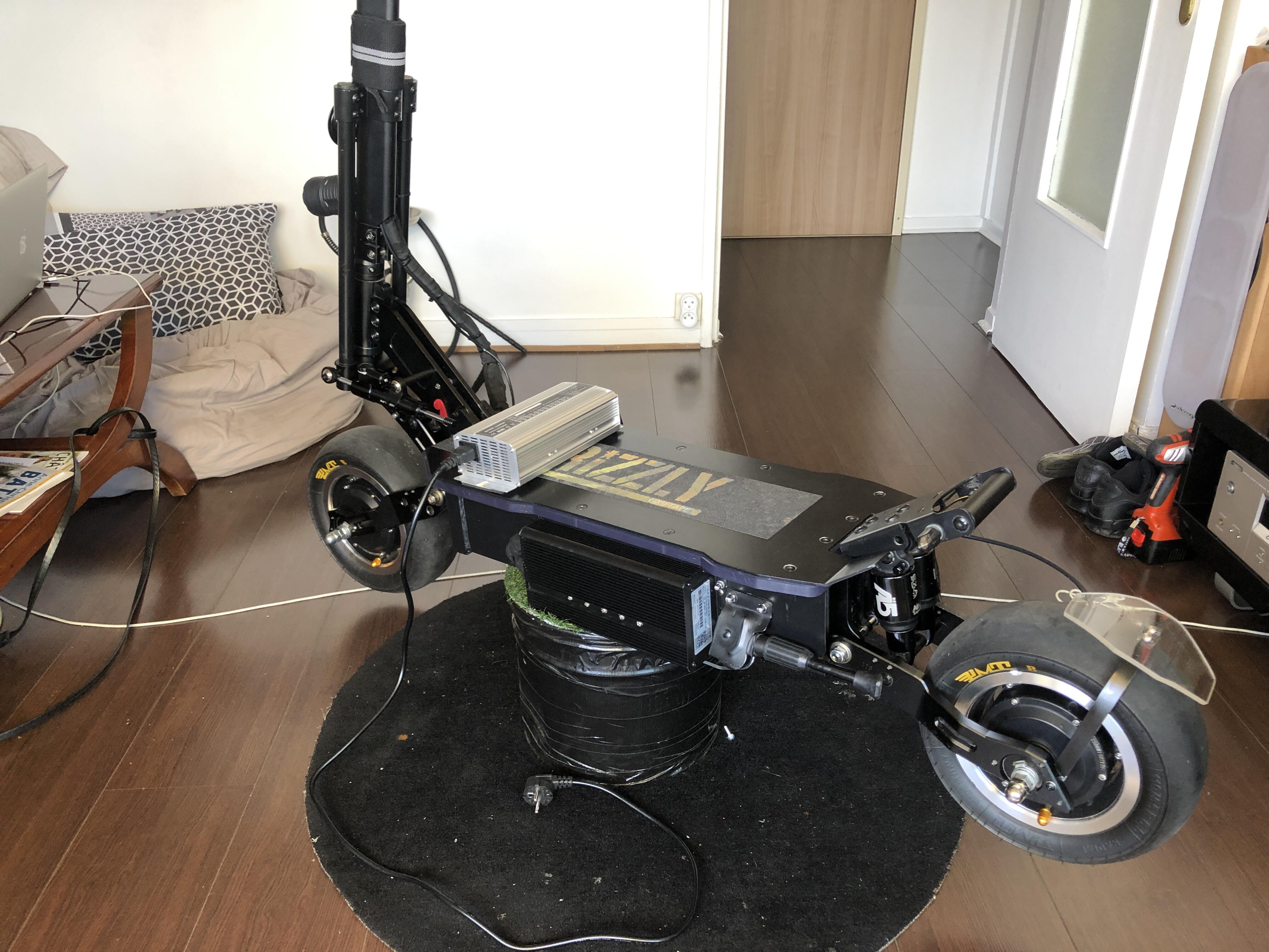

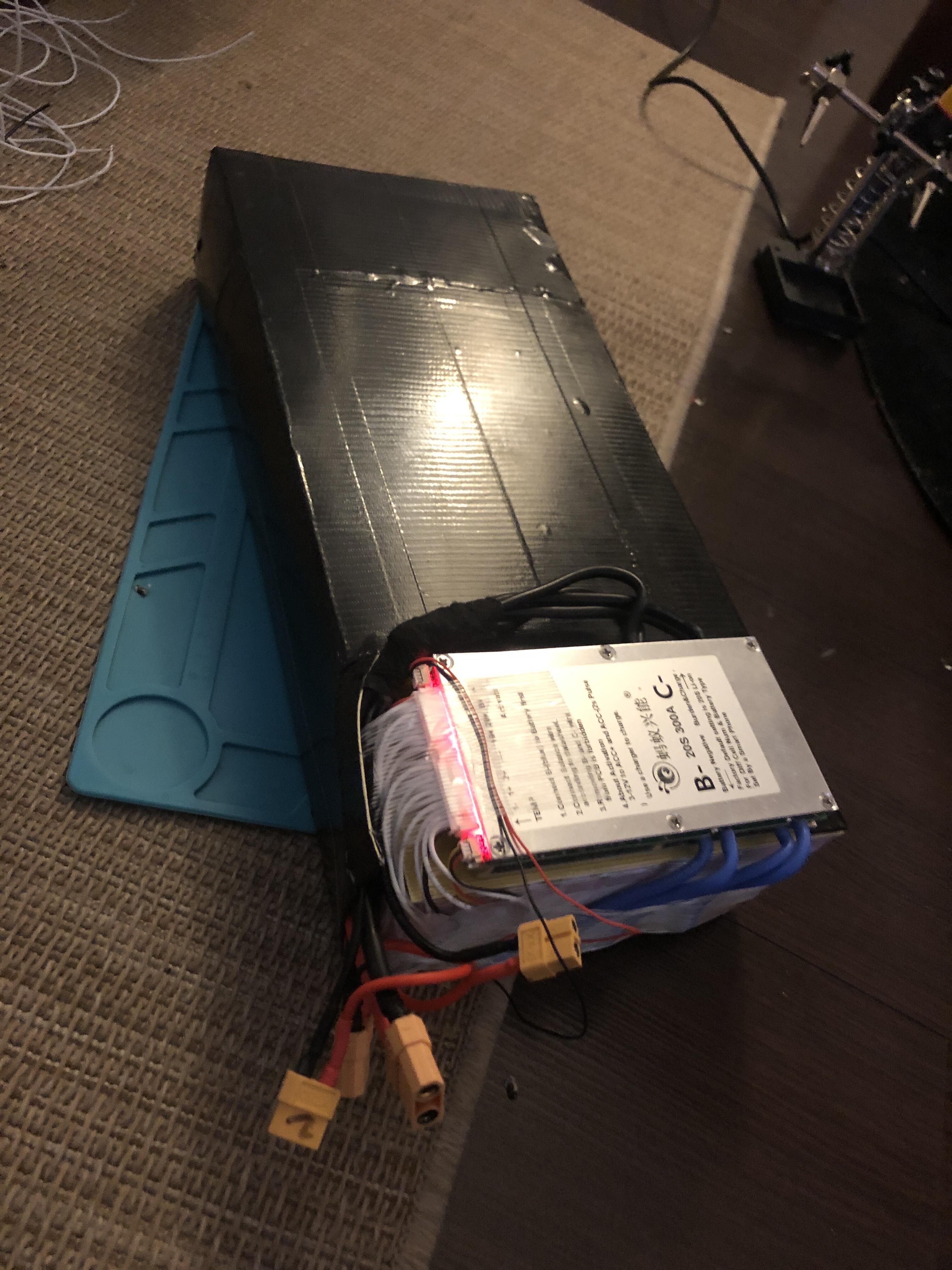

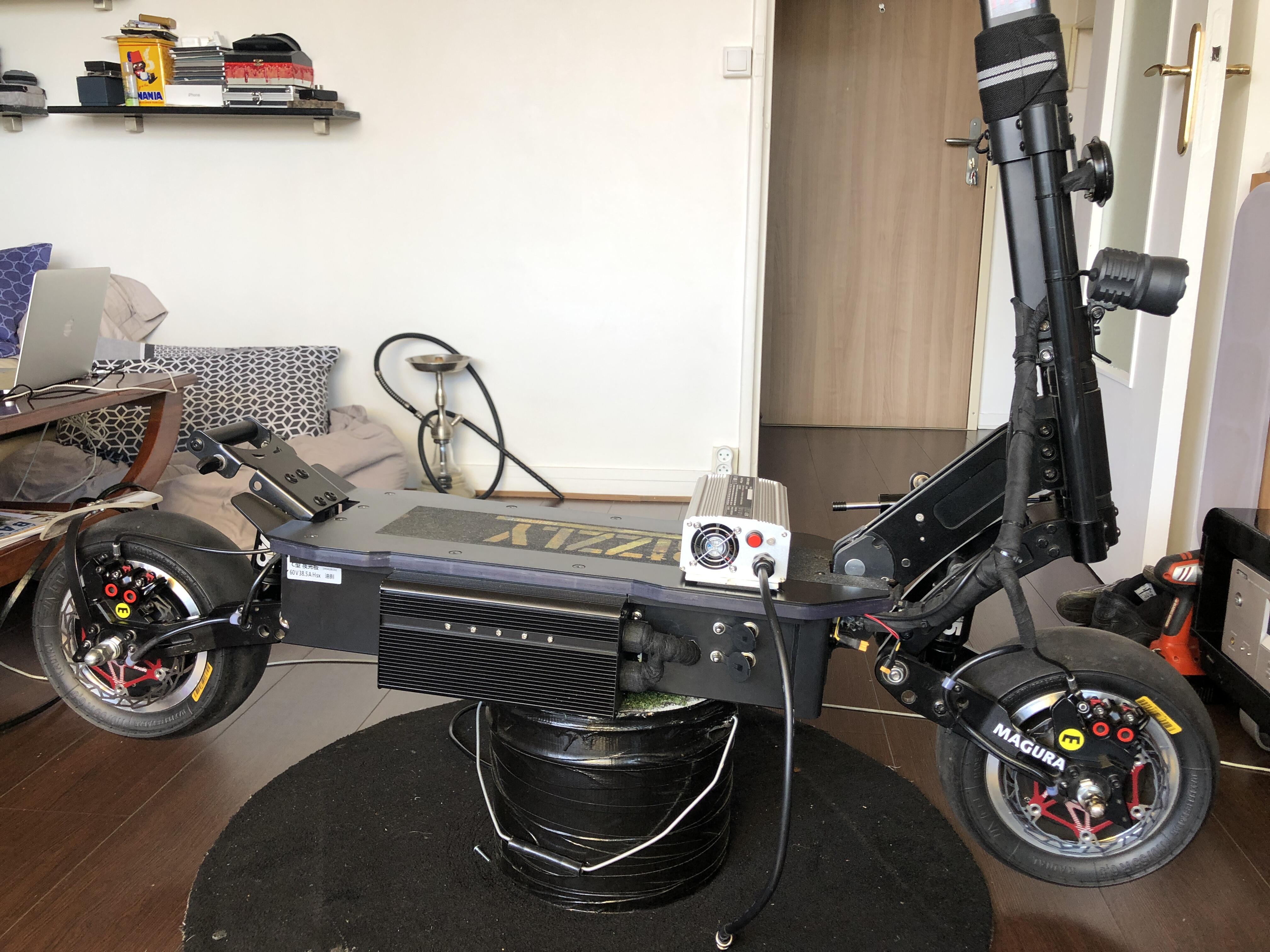

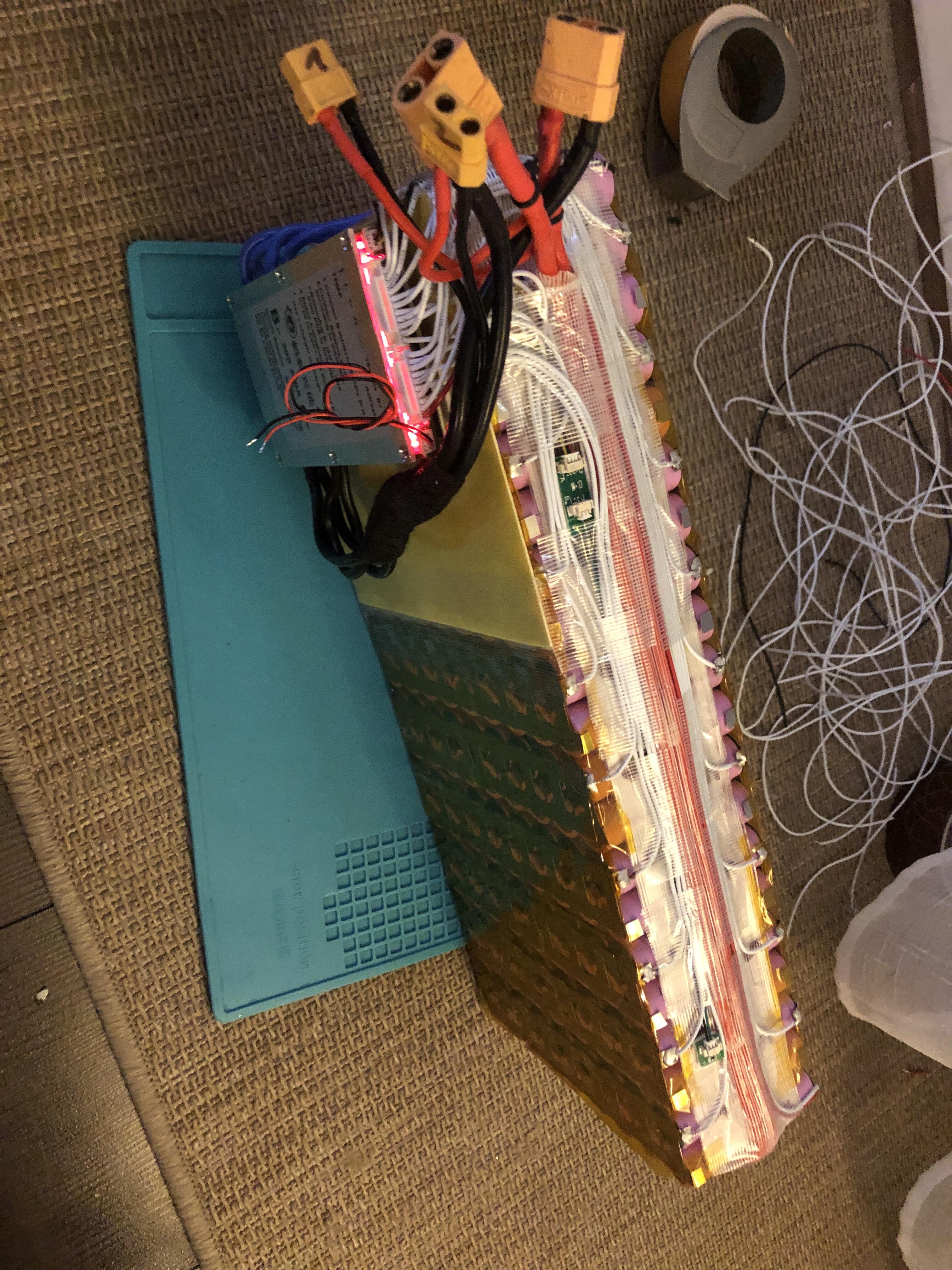

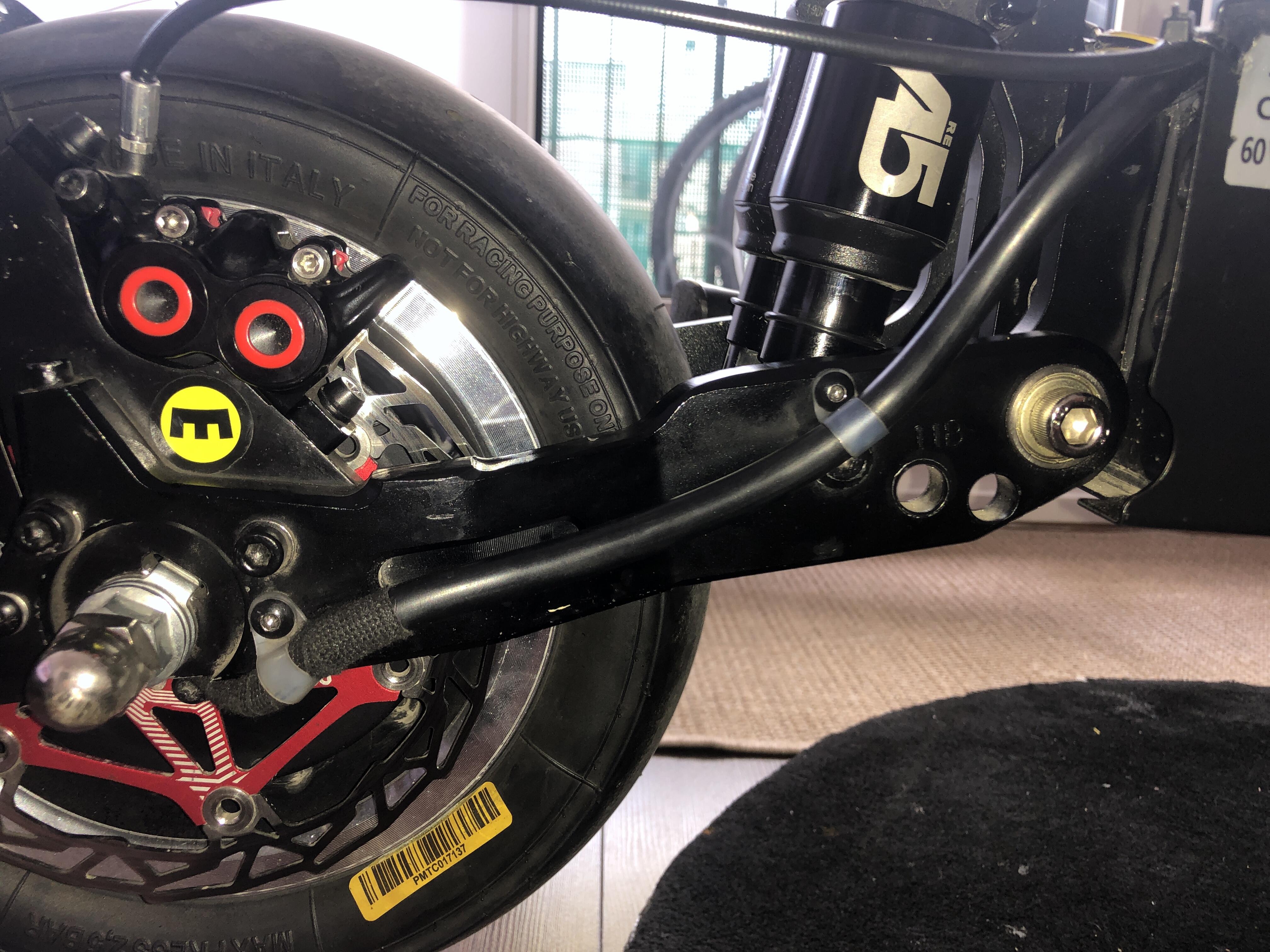

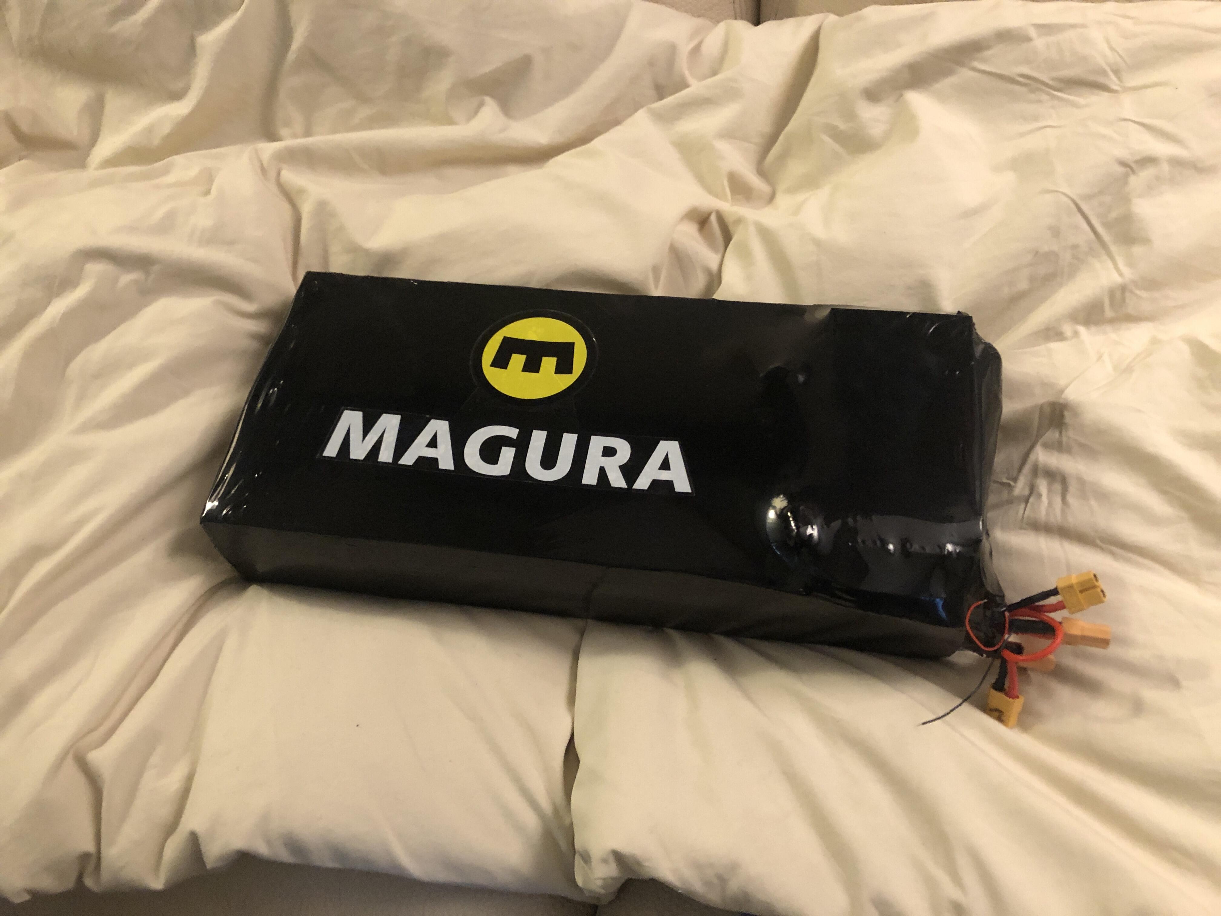

voilà elle est sur 72volt tous est ok reste un peu d équilibrage des cellules a finir j ai récupère presque toute les fonction me manque juste les feu de stop arrière je bloque la dessus IMG_1585.thumb.JPG.92b9ef05f1cfe14c283ffc4d3b775838.JPGIMG_2699.thumb.JPG.cfba030a91c92af4a3d9c2f4533dea2b.JPGIMG_1475.thumb.JPG.d47d37603b5b0f39912074d5bb4893de.JPGIMG_9111.thumb.JPG.8d64c485d63d3a5c7770c0ec137408a8.JPGIMG_3280.thumb.JPG.e6e045e0de8d81f9efdec776bef31c26.JPG
Bonjour la team 😀,  waouww une préparation de malade ,bien joué Cheap du très bon boulot.
Un dingue ,Bravo pour le boulot reste à voir ce que ça donne surtout en dual !! Tiens nous au jus

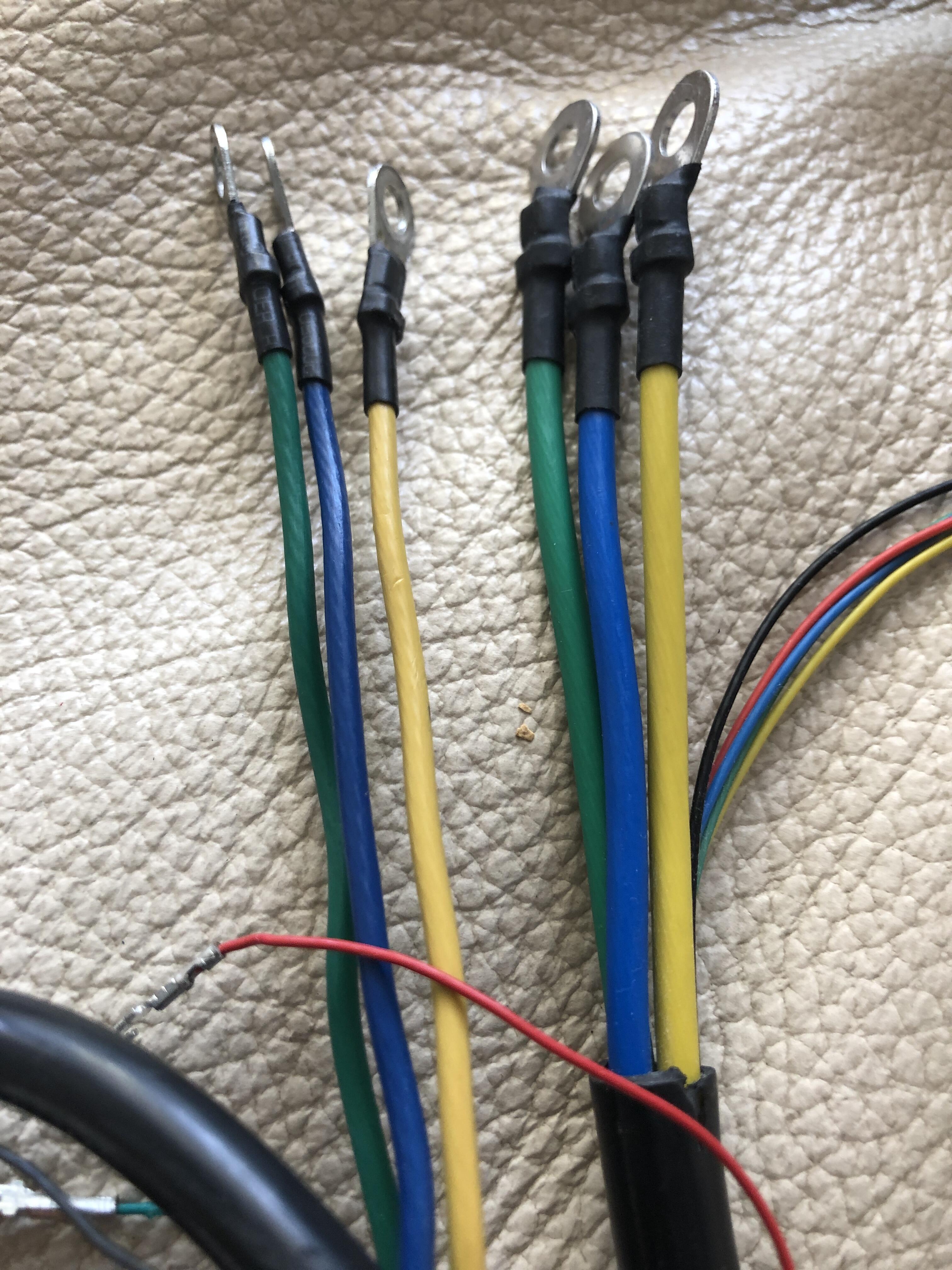

une fusée ca arrache le sol a la dernière sortie dans mon quartier j ai fait fondre les pneus pmt a l avant et a l arrière ca sentait la gomme setait chaud , super reprise meme a 70 80 , puis pointe a 110 après j ai ralentie mon amortisseur de direction était pas assez dure , la je vais augmenté la section des cable de phases des moteurs

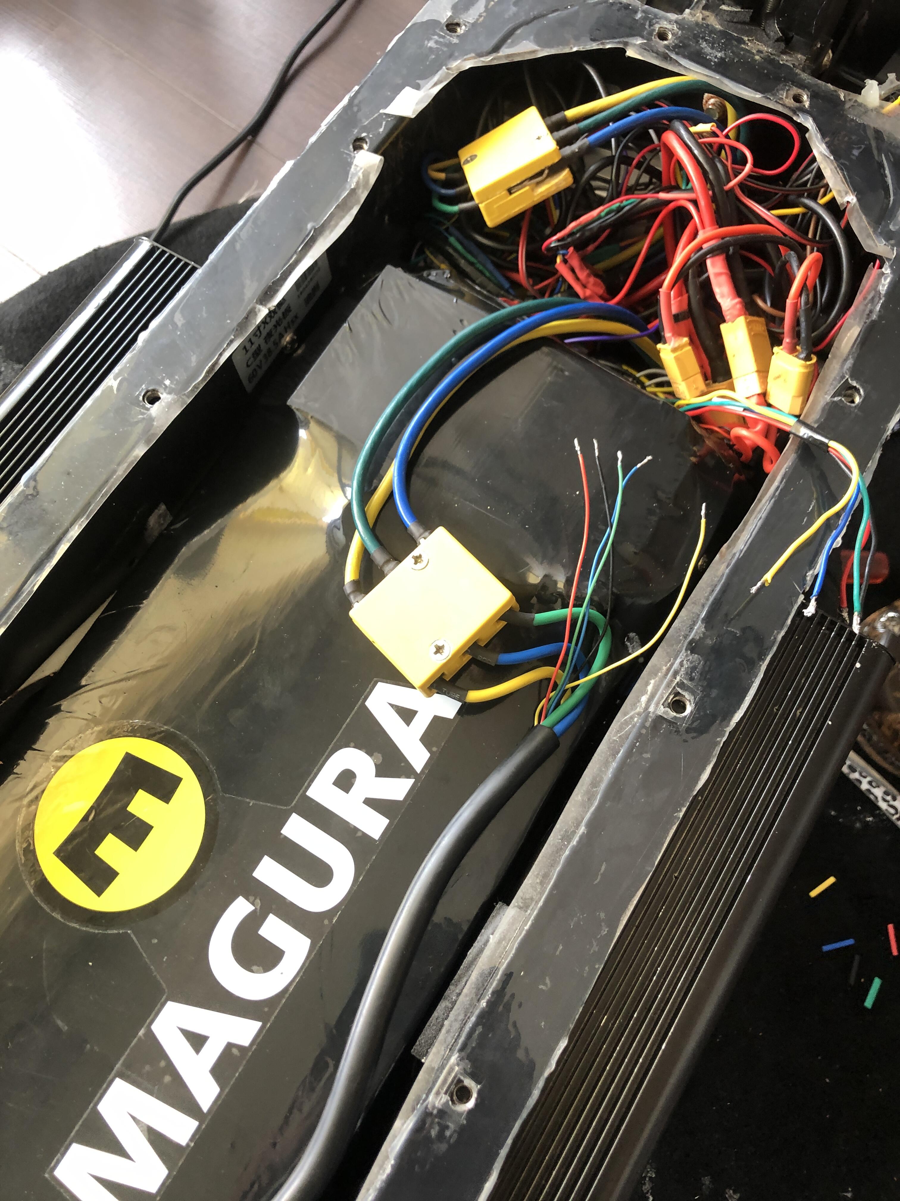

pour l instant pas trop de problème de chauffe , mais les cables de phase sons ridiculement mince part apport a tous le reste c est pas logique , pour les contrôleurs c est 80 amp en continue et jusqu a 220 en crête chacun
Ha oui quand même !!!  fais gaffe car comme tu la dis la section des phases c'est une blague
déjà a 80 amp par contro tu mais 11 000w dans les moteurs alors a 220 en crête oui la faut recabler 😁

l'idée de sortir le BMS du pack batterie est pas mal, ça  permet de pouvoir utiliser les connecteurs pour brancher un équilibreur et "balancer" les cellules ou les mesurer si le besoin s'en fait sentir.

cool, tu a garder les moteurs d'origines, pas de surchauffe des moteurs?, une idée serait de rajouter une ligne de phase sur le moteur ou d'augment la section des cables de phase pour éviter que ça fonde

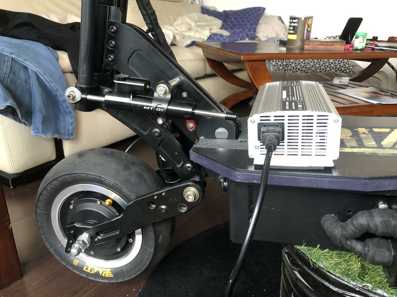

peut etre qu'un deuxième amortisseur de direction te donnera plus de rigidité
Il y a 2 heures, crockmi le spartiate a dit :
hahaha justement s était ma mission d aujourd'hui l arrière est fait ! donc j ai été essayer avec les 25 degrés dehors en tirant bien dedans ca a pas mal chauffé de partout les moteur très chaud je pence les percer et la batterie est monté a 50 degrés je pence aéré l intérieur du deck contrôleurs était a 40 c est raisonnable
