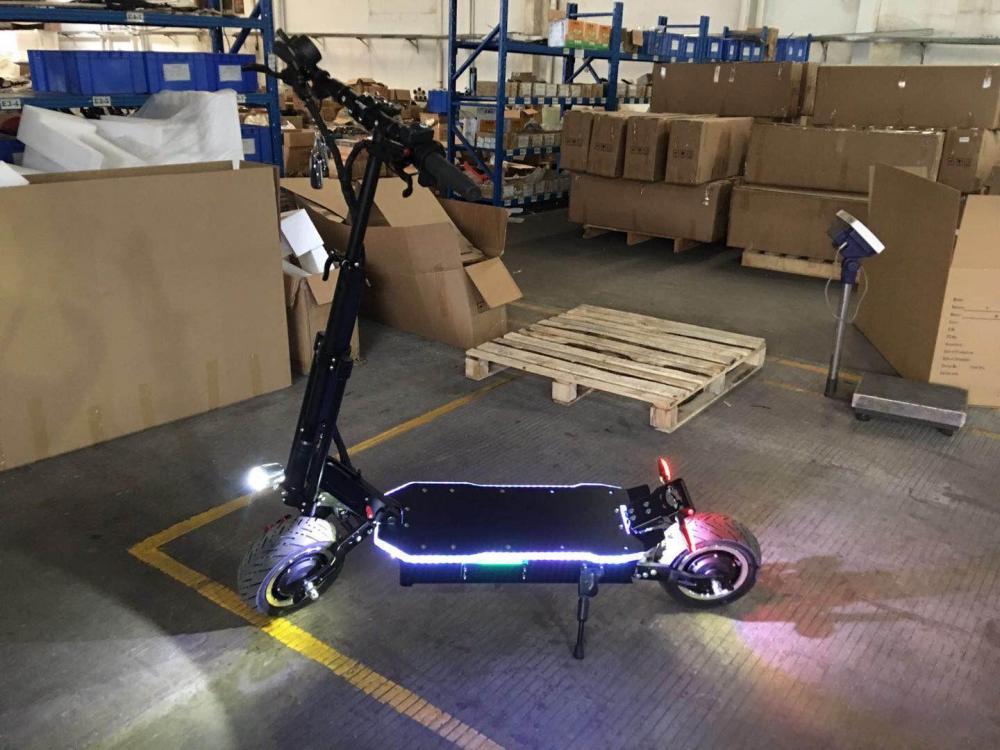

sympa pour ton retour luna 68 , j'ai vraiment hate de la recevoir , tu ces si il y a une plaque de plexiglass qui recouvre entièrement le plateau comme sur les dualped scorpion fourni avec ? sinon la compagnie ma envoyer une photo depuis l usine a quoi elle vas ressemble
Oui le plexi est sous le deck et le réglage des leds est devant ranger dans le cache câble relier en même temps que la lumière
