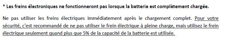

Je ne sais pas si c'est identique à la Speedway 4, mais je mets un extrait du manuel
Edit:
J'ai lu je ne me souviens plus ou, que ça pourrait faire cramer quelque chose,  le récupérateur d'énergie fonctionne semble t'il pendant le freinage électrique !, si la batterie est à100% ça provoquerait une surcharge de je ne sais plus quoi !
Modifié par Christian-91
du convertisseur de tension...?
