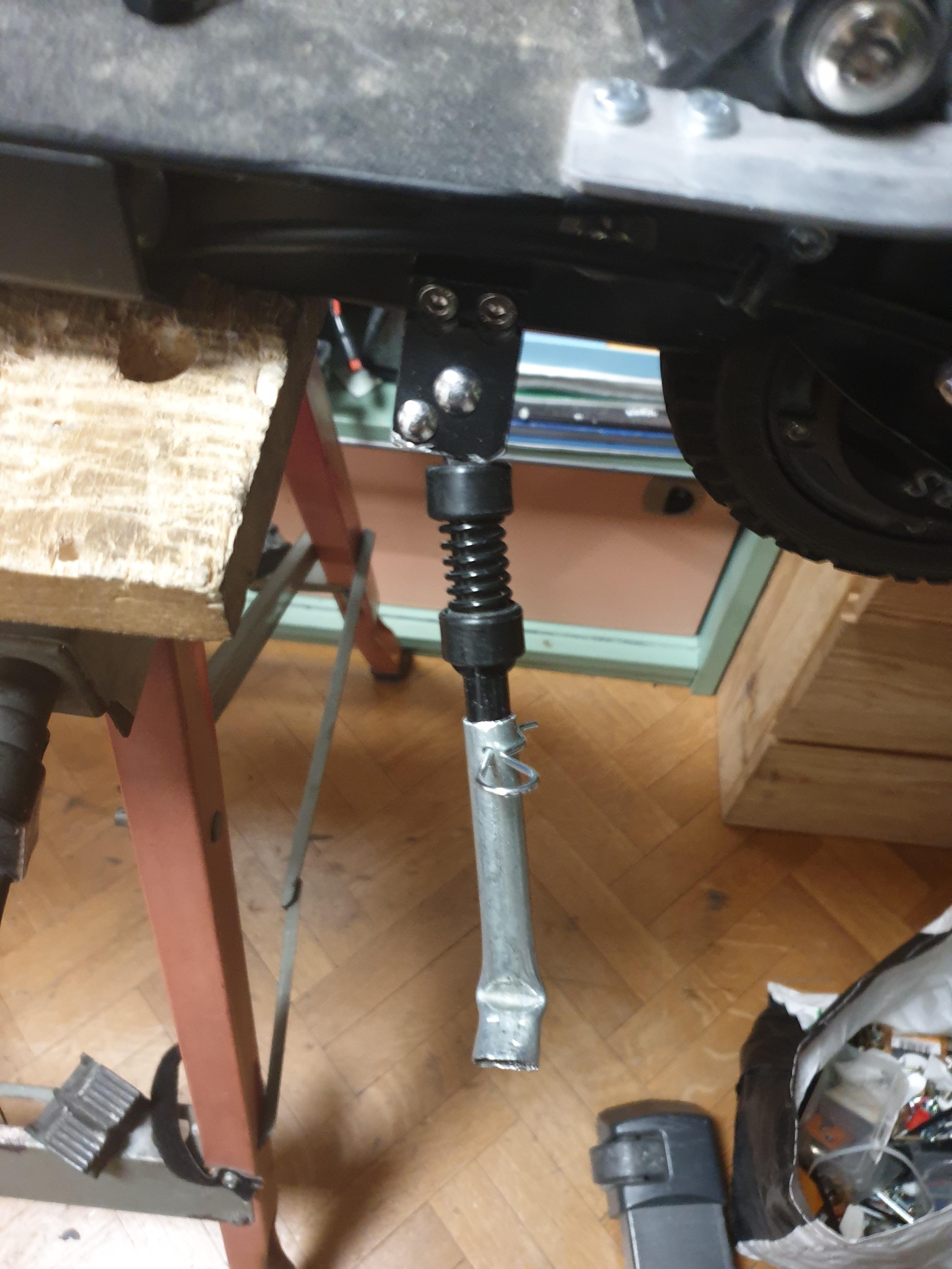

Bon, il y a un problème de béquille !!!
j'ai LA solution :ripeer:
Il y a 2 heures, S3RG3I a dit :
après la pose de la roue avant de 10"  sur maspeedway mini 4 pro, j'ai du rallonger la béquille
1)couper le bout d'origine
2) prendre un tube de 11mm de diamètre interne sur 100mm de long plier le bouit sur 20mm
3)percer tube et fourche à 20mm de la bague foret de 2,5mm
4) riveter ou utiliser une agrafe Beta

Le 20/05/2019 à 22:31, sevy13 a dit :
Sevy tu aurais pu remettre le bout de la béquille et donc te servir de ton tube juste en tant que rallonge.
un coup de peinture noire et hop ni vu ni connu.

Le 21/05/2019 à 22:17, Platinor a dit :
Oui mais comme toujours je vais trop vite  à l'execution

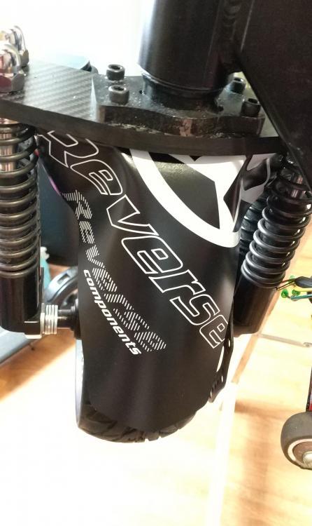

Il y a 3 heures, valentinoeval a dit :
@S3RG3I La partie haute de la fourche c'est une plaque de carbone usiné ?
Oui, c'est deux plaques de 5mm que j'ai collé à l'epoxy puis que j'ai formé avec une petite ponceuse à deux bandes chinoise.
Modifié par S3RG3I
Il y a 1 heure, S3RG3I a dit :
gaffes aux particules fines de carbone
