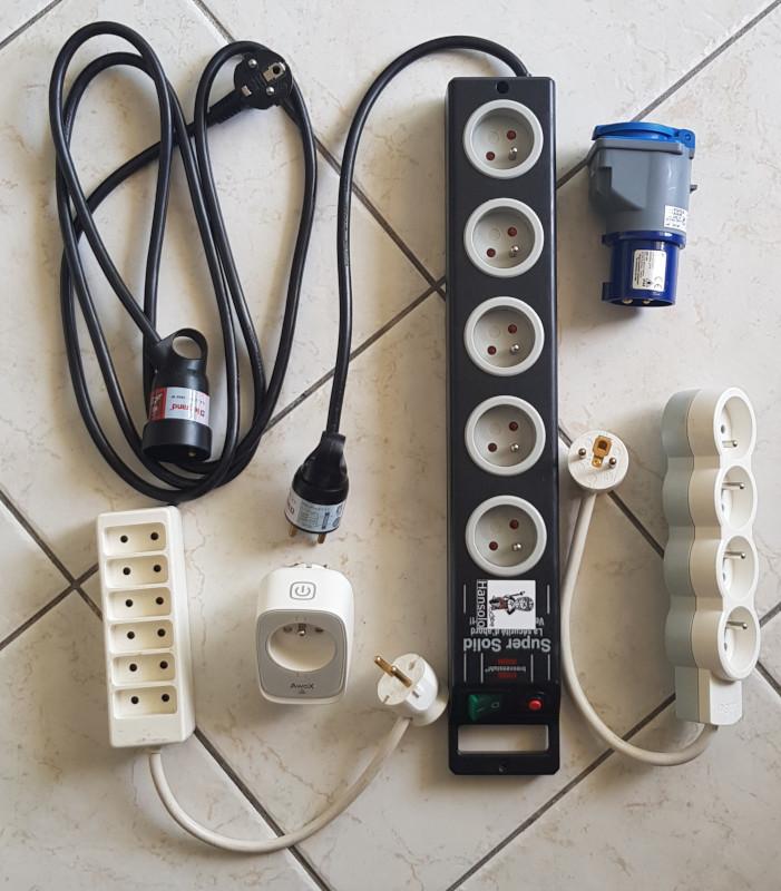

Ce que j'ai dans le sac en rando pour les prises.
Multiprise 5 prises, 16A avec disjoncteur et câble en 1,5mm
Rallonge au cas ou la prise est en hauteur, éloignée en 1,5mm
2 blocs multiprises (une 4x avec terre et  une 6x prises simples) que je raccorde à la multiprise principale en cas de besoin (câble en 1,5 mm)
Adaptateur prise caravane
Prise connecté en BT pour surveiller les W coté 220V et jeter un coup d'œil de temps en temps pour vérifier si ça n'a pas disjoncté
L'affichage des W avec la prise connectée est aussi utile pour faire prendre conscience aux irréductibles de la recharge...

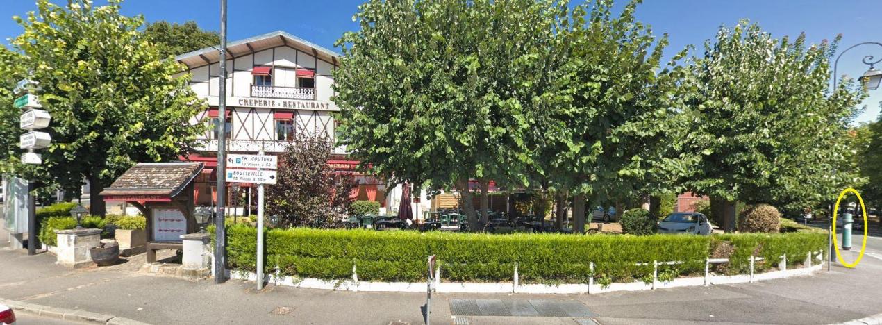

A Senlis, le restau n'est pas un quelconque boui-boui, mais un établissement assez vaste avec 120 couverts en terrasse. Il doit bien y avoir de quoi alimenter nos engins...
Ce que j'ai entouré à droite est une borne pour appeler un taxi  :D
A 100 mètre derrière le restau il y a la gare de Senlis, il y a quelquefois des prises dans les locaux sncf...
Modifié par Techos78
il y a 12 minutes, Techos78 a dit :
locaux sncf..
A senlis la gare est désaffectée, c'est maintenant la gare routiere mais les locaux sont fermés.

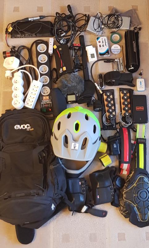

Je comprends mieux pourquoi ton sac à dos est si volumineux ? Tu as oublié les chargeurs, le CD, le matos pour filmer, le compresseur, la boîte à outils, la trousse de survie, etc., etc. ?
