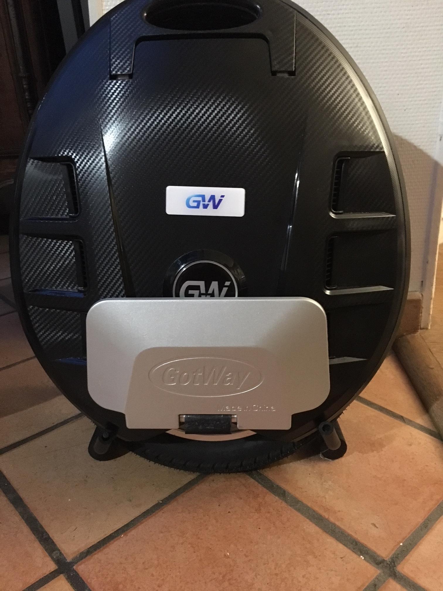

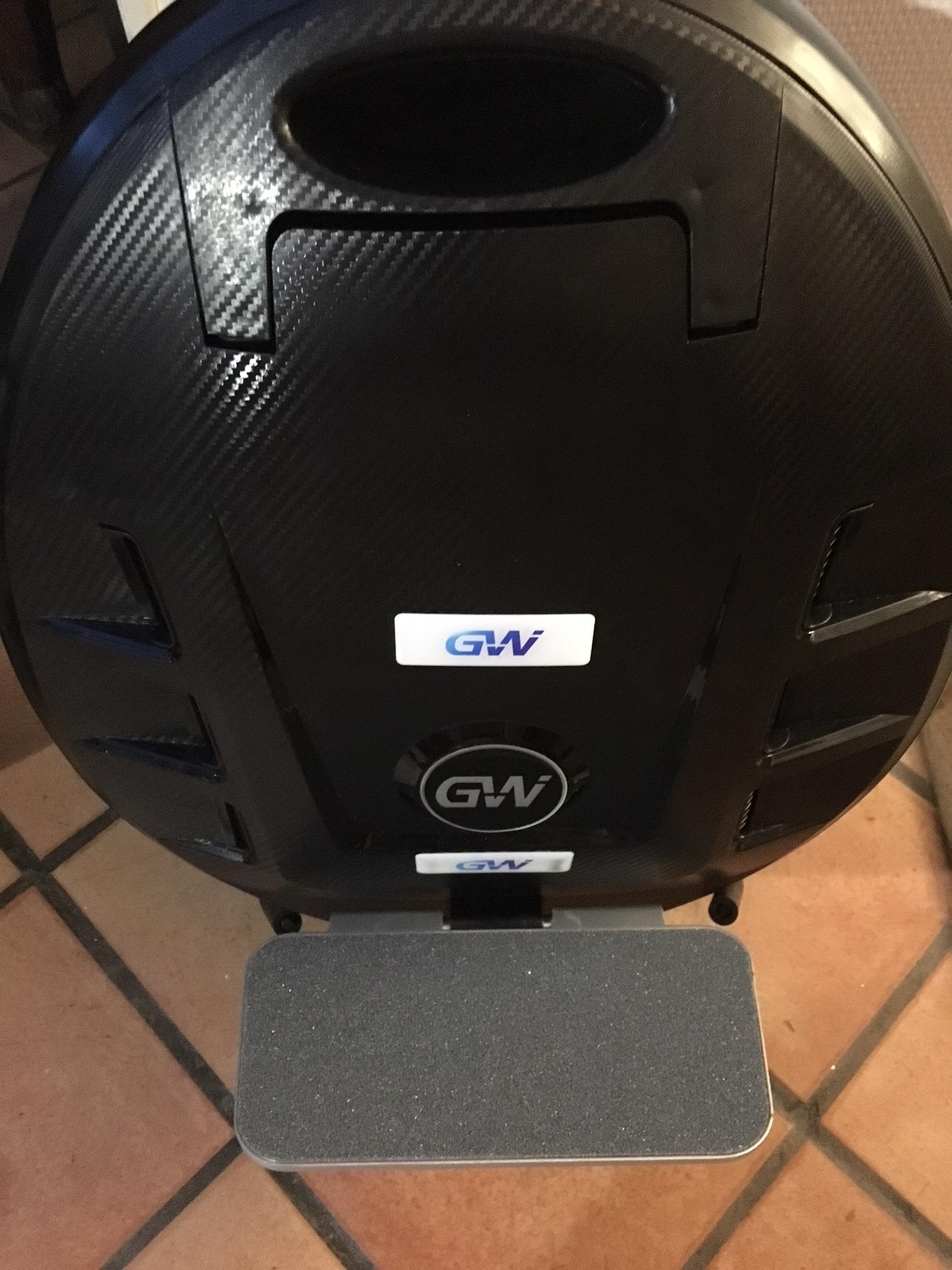

MCM5 avec Pédales NIKOLA
Voilà pour les pédales de la Nikola sur la MCM5. Tenue parfaite avec l'aimant et quel plaisir à rouler. Plus vraiment envie de revenir sur les pédales d'origine...???

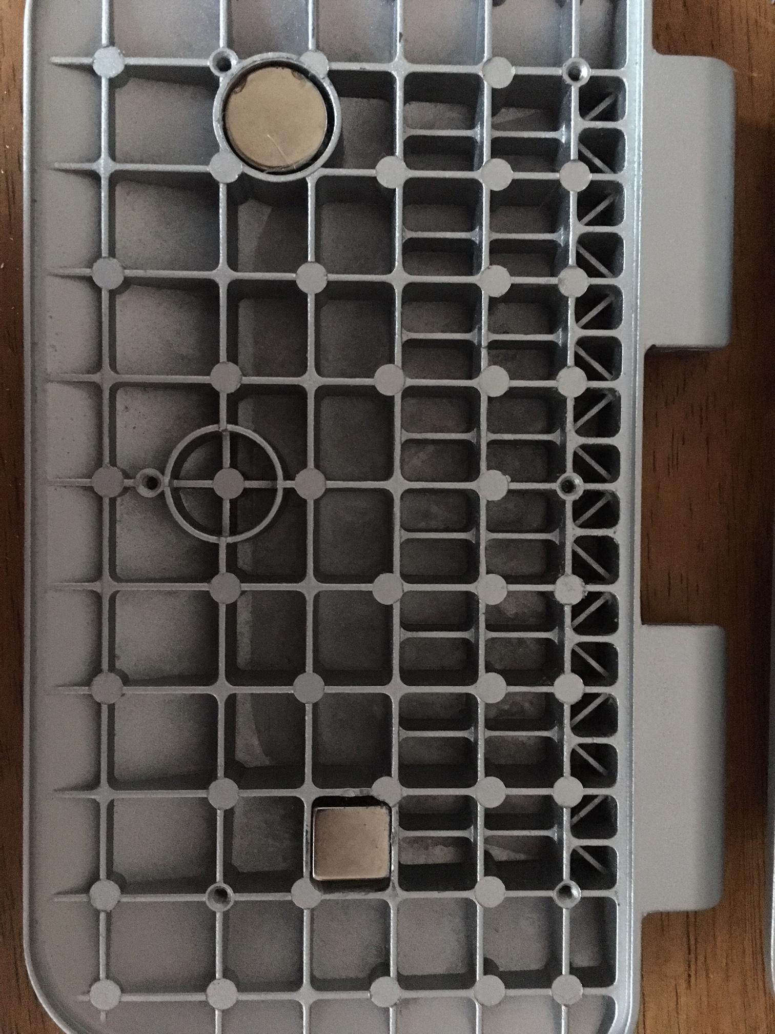

  • Alors petites infos sur les pédales Nikola: 1) l’aimant n’est pas d’origine au centre de la pédale mais: 2) Quand on enlève le grip et que l’on ouvre la pedale......   tadaaaaaa

  • En tous les cas pour la TESLA, c'est top ! Plus qu'à remettre le Grip. Pour la MCM5, si l'aimant est au centre, à mon avis, mème avec un espace de 2 à 3 cms, je doute que la pédale ne puisse pas se fi

Modifs détaillés en photo pour la mcm5 et mcm5 v2
1ère photo
Voilà les différences de pédales, les axes des nouvelles sont plus longs donc n’oubliez pas de les acheter avec.
j’ai monté les pedales en place après avoir enlevé le grip et les plaques qui sont tenus par 6 vis.
On récupère avant les aimants en les décollant du mauvais emplacement (la colle n’est pas forte.)

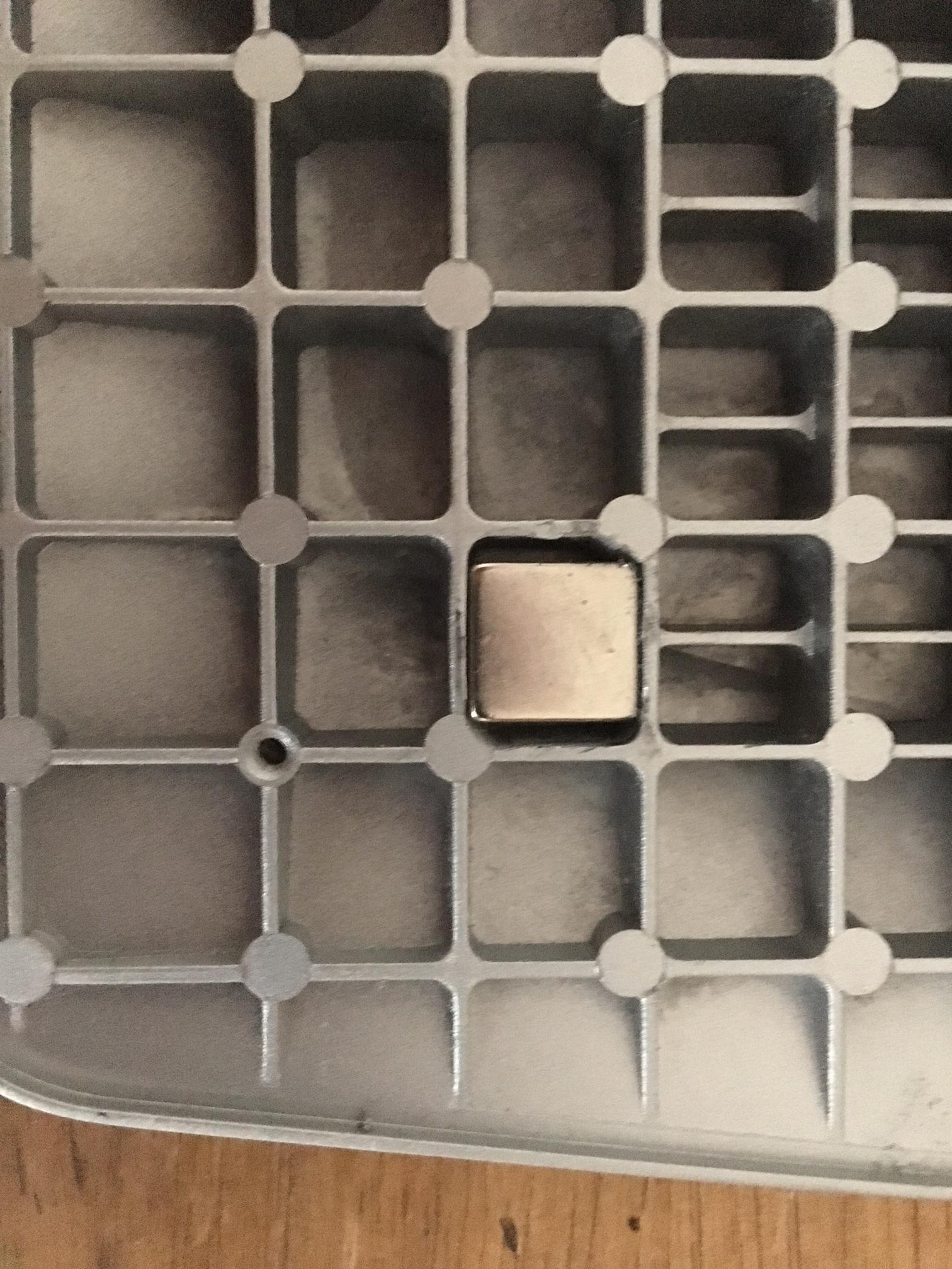

Puis on place l’aimant sur la coque pour être sûr qu’il soit au bon endroit. On fait quelques traits de feutre indélébile pour repérer le nouvel emplacement. (poncer sur la zone à modifier pour remettre le métal à blanc pour le marquage)
3ème et 4ème photos
Avec une petite Dremel et un disque métal on fait des encoches de 4mm de profondeur et 4 mm de long sur les parties à enlever. Il suffît ensuite de tordre ces morceaux avec une pince, ça casse direct et proprement. On affine l’ensemble au disque petit à petit en refermant la pédale contre l’aimant qui est encore sur la coque. Quand la pédale ferme correctement contre la coque c’est bon.

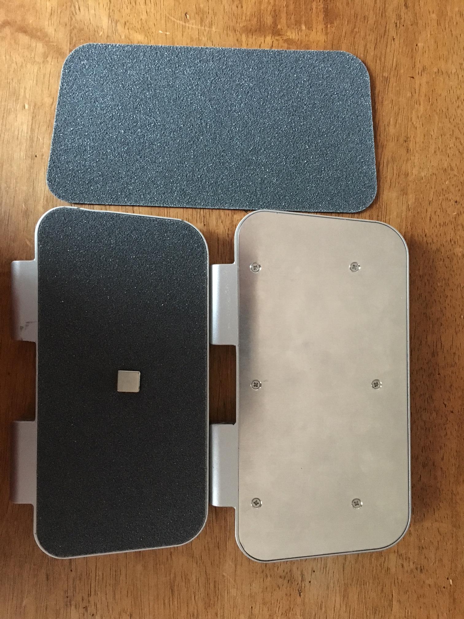

On contrôle en remettant la plaque que tout va bien...
photo 5 et 6
puis colle epoxy, montage définitif de la plaque et recollage du nouveau grip tracé au feutre qui a été découpé en prenant la plaque comme patron.
Et voilà ! Bien confortables ces nouvelles pédales !!!😜
