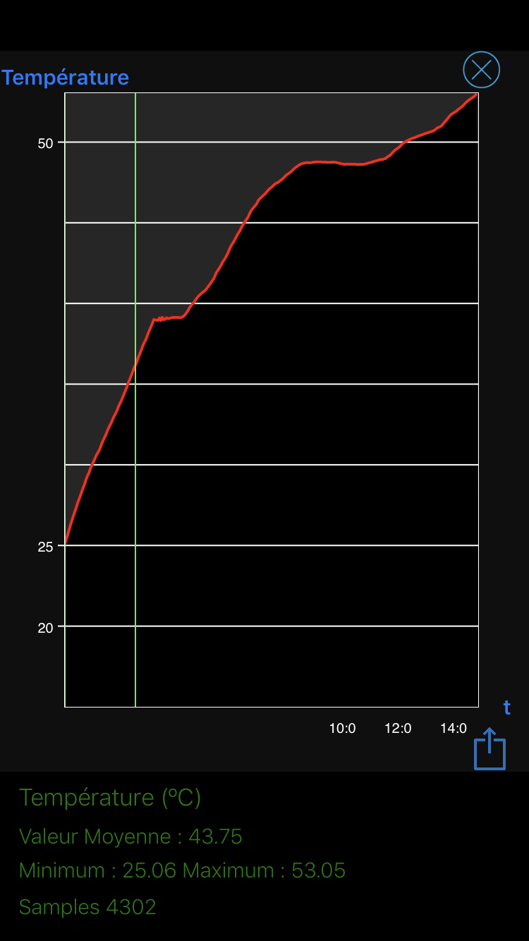

Alors voila qui abonde dans votre sens:
rappel des conditions :
40 degrés a l’ombre
trajet plat distance 6,65 km
 exclusivement sur macadam et 50% du trajet en plein soleil.
Vitesse moyenne 26,60 km/h1AFFC380-ED02-443D-9DCE-D01FC1BEE885.thumb.png.4d61af44b1f08dad004b51b9e0a1ef65.png
Je m’attendais a ce quelle monte plus car en plein soleil avec le macadam qui renvoi la chaleur, au niveaux du sol ça chauffe dur.
J'essaierais ce week-end sur des distances plus longue.
La pente est ascendante.... sans amorce de stabilisation, attention quand même
C’est pour ca que je veux faire des tests plus lond ce week-end pour voir si elle ce stabilise?

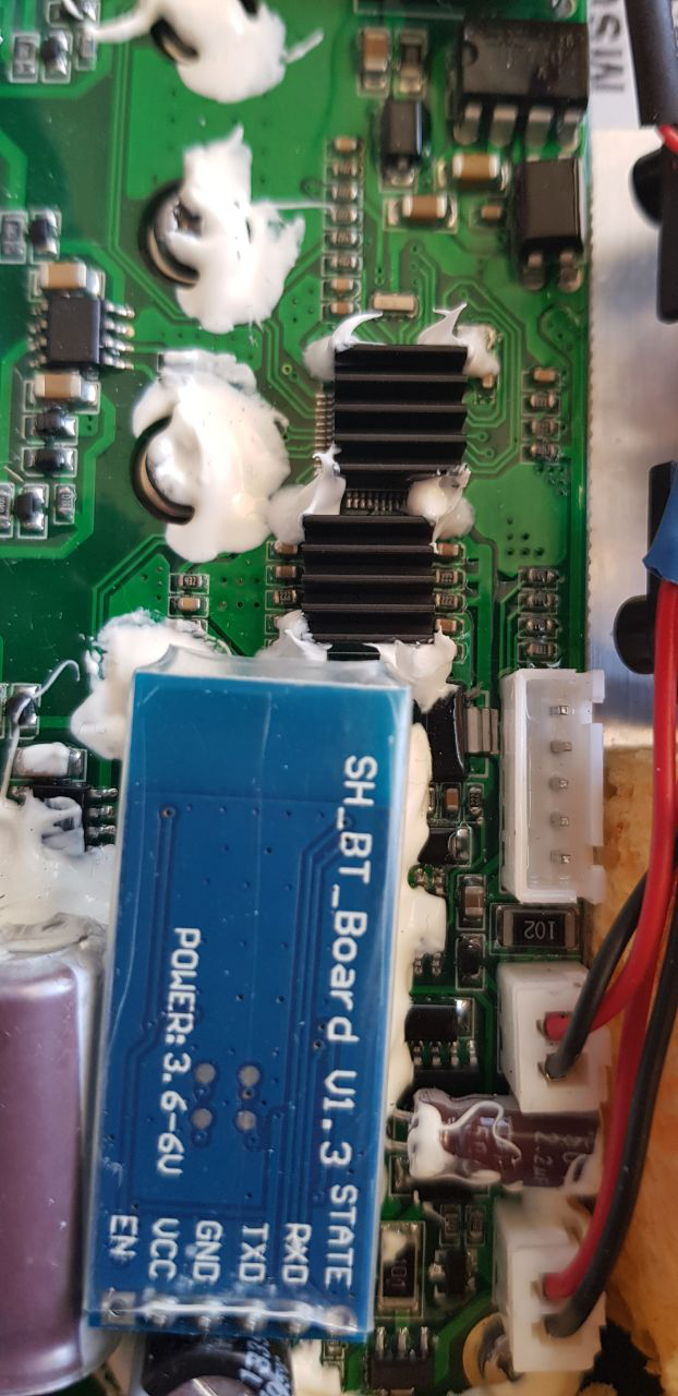

Pour ceux qui se poserai la question de comment améliorer le refroidissement....
J'ai testé de mettre des radiateurs de Raspberry sur le µcontroleur et le composant gyroscopique, les seuls à avoir un capteur de T° à priori; mais pas constaté d'amélioration....
Le ventilateur se déclenche un peu sous 50°C ?
