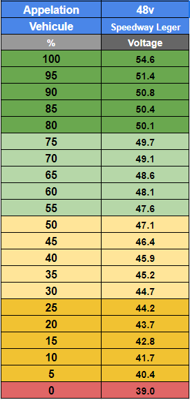

*** Niveau de batterie % et voltage ***

*** Problème de Batterie et % ***
Vérifier que le mode P1 est bien réglé sur 48V (sinon, le pourcentage de charge est faux).
Si la batterie se charge mal (pas jusqu’à 54V), essayer de la laisser charger 12h.
Si malgré cette charge, la tension n'augmente pas, vérifier avec un multimètre que le chargeur à une tension de ~54.7V.
Si le chargeur fonctionne, ouvrir le deck, déconnecter la prise de la batterie et vérifier l'état physique de la batterie et la tension (avec le multimètre).
Si malgré toute ces vérifications, la charge ne s'améliorer pas, c'est que la batterie est malheureusement défaillante ou non équilibrée. Il n'y a pas d'autre solution que de la changer par le SAV (ou en acheté une nouvelle).

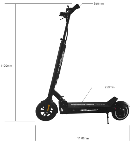

Très bonne idée cette FAQ, cette Leger se fait assez discrète sur le forum on dirait.
Par contre... fait-elle variment 117 cm de long dépliée ??? il me semblait qu'elle était aussi longue que les Super Mini 4, soit 109 cm à peu près.
Share this post
Link to post
Share on other sites
Il y a 2 heures, Jeff08 a dit :
Attention les pneus sont bien tubeless mais pas les jantes. Lol
Donc il y a des chambres à air avec ces pneus dans la leger
En effet, j'ai oublié d'éditer.
il y a une heure, GregouZX3 a dit :
Info de Minimotors Corée, si un propriétaire peut confirmer ?!

@Crypto83 Voilà, ici on voit bien que la Leger pas aussi longue. Elle est comparée avec la Mini 4 première du nom.
 MiniMo a du faire un erreur d'étourderie ^^'
  • Like 1

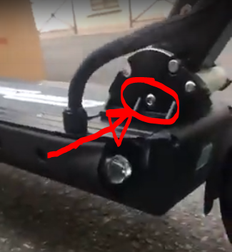

y a-t-il une amélioration au niveau du système de pliage, notamment la vis de l'axe de rotation qui prends du jeu dans l'alu au bout de quelques milliers de KM ?
Il y a 13 heures, GregouZX3 a dit :
image.png.7c554d090e2b76a5544eb923608f3f49.png       image.png.041853768251aef715345ba0f228fb7c.png
La LEGER est plus longue visiblement sur la vidéo (à ~6min10), à vue d'oeil 3-4cm.

Pour l’axe de pliage on voit bien dans la vidéo qu’il a été changer pour mettre le même que celui des Etwow a voir si ça tiens dans le temps.
Je n'ai pas vu de différence flagrante à ce niveau via la vidéo, parlons-nous bien du même axe ? :
