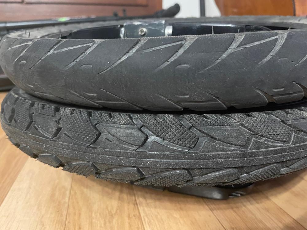

t aura le comportement d un v8f en mieux car le centre de gravite est 1cm plus bas
Et voilà c'est fait, après le changement de pédales pour celles de la V10F, j'ai mis le pneu Kenda 2.125, et il était temps ! Je teste dès que possible...
Ma V8 qui a maintenant 10.000 km est au top 🙂
Modifié par Franck
