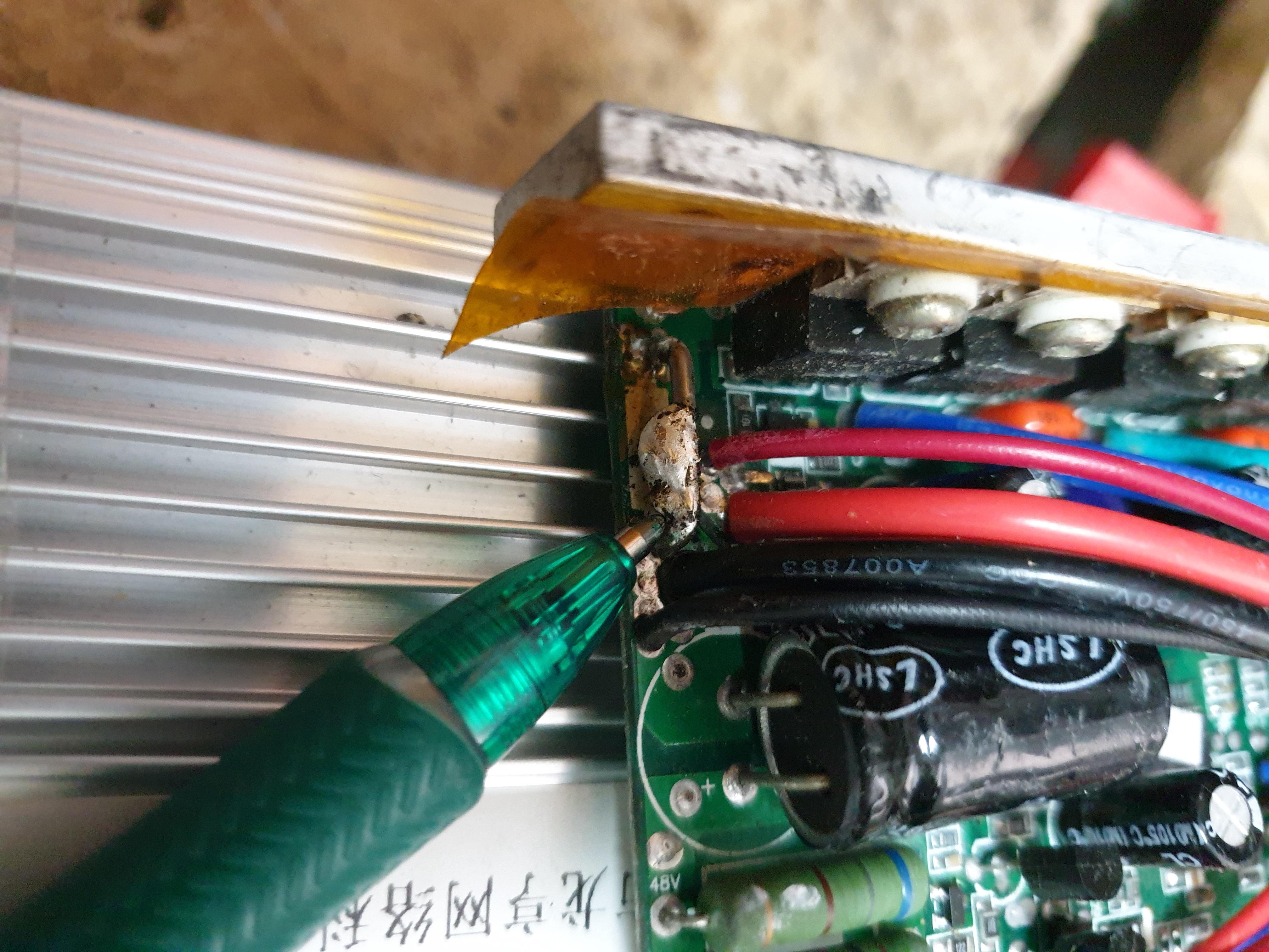

Le 03/12/2019 à 14:38, sevy13 a dit :

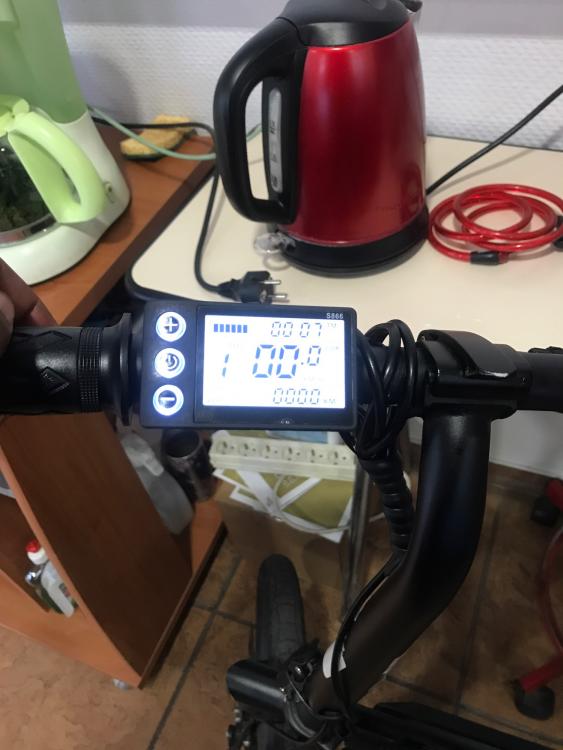

Donc j'ai décidé de doper ce  mollusque car il en vaut le coup pour un tas de raison ;   compact, leger, passe par tout,  qualité du produit etc....
j'ai commander une batterie dans mon circuit chinois 36v 15 ah  cellules samsung  au  dimension imposées  de 230mmx75mmx65mm
un contrôleur avec son display testé Avant   in vitro  en charge sur un banc  d'essai, le controleur a été dopé suivant les indication de  Tchang   du forum
cyclurba ( la méthode consiste a  déposer de la soudure   sur le pont qui alimente les mosfets la soudure augmente le diamètre du pont sur le  tiers de sa longueur et laisse de ce fait passer d'avantage de courant  et d'augmenter de quelques kmh la vitesse et le couple. voir photo ) dans la manip çi dessus il y a tout de même le risque de flinguer le contrôleur  si on met trop de soudure.
https://fr.aliexpress.com/item/32907301576.html?spm=a2g0s.9042311.0.0.274233edlo6j3c
Voici  la vidéo de mon montage la machine à gagné en vitesse et en couple je tiens le 25 km/h à  peu    pres partout en plat 35 à  30km/h pas testé l'automonie  pour l'instant , je pense 15km

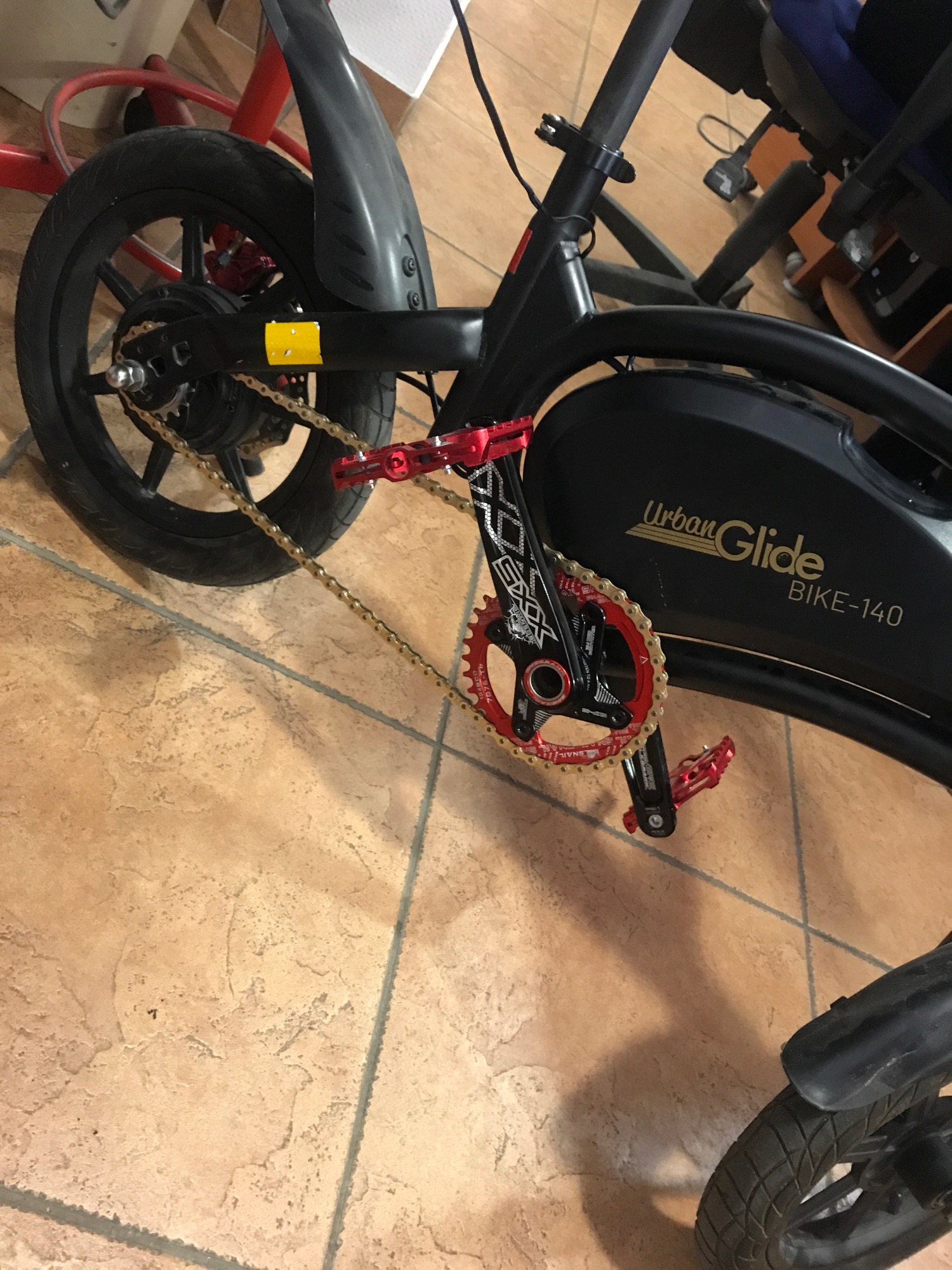

Bonjour j'ai une urban glide E-140 et voudrais faire comme vous pour lui donner un peut de puissance c possible ?
Il y a 2 heures, vigilox a dit :

Ah merci et y a aussi possibilité de monter un pédalier sur ce model ?
Cordialement
je ne sais pas il faut voir si il y a un filletage sur le coté droit de la roue arriere

oui il y a bien un filetage j'ai commandé les pièces sur aliexpress par je voulais faire comme vous au niveau de la batterie pour gagner en vitesse de cote
la battrie36 15ah vas donner  de la puissance et un peu de vitesse.  attention
- il faut que la batterie puisse entrer dans le coffre
- le moteur peut brouter au demarrage

j'ai pu rajouter les pédales et le contrôleur que vous ave mis en lien c'est super
maintenant je voudrais savoir si je rajoute de la soudure sur le contrôleur comme vous sans changé la batterie .
est-ce possible ?

Le 20/05/2021 à 11:33, vigilox a dit :
oui c'est possible sur 1/3 du shunt
Le 28/05/2021 à 19:06, sevy13 a dit :
