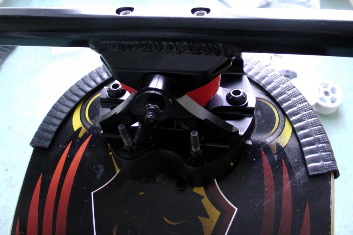

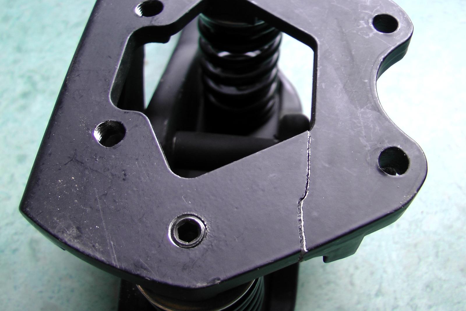

Dans la série des surprises...le trucks démonté..Hem.
Rien n'est gagné d'avance après le délai habituel possible pour ouvrir un litige.
Un 3ème truc qui va ne pas sur ce SYL 08 (après 1 mois d'utilisation)
Car il y a aussi deux petites poulies dentées fixées au moteur dont une est sans flasque, du coup, l'alignement courroie n'est pas parfait sur celle ci.

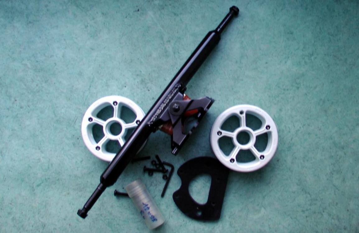

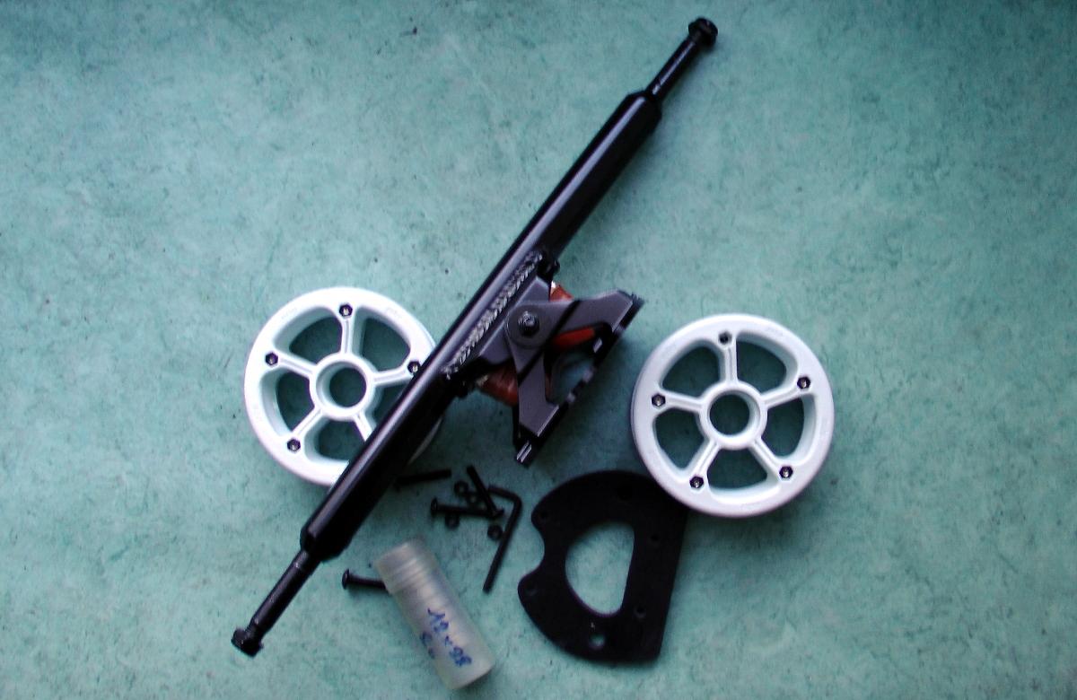

Mise en place du nouveau trucks MBS Matrix 2 metal.
Et pour les jantes : Il me manque les entretoises...(C'est pas aujourd'hui que je vais faire un tour avec, snif!)

La découverte du trucks avant fendu au bout d'1 mois d'utilisation est peu rassurante pour ce qui concerne l'arrière.
Pas envie de démonter tout le bazar à l'arrière rien que pour contrôler ça.
Je sens que je vais bientôt le débaptiser ce "SYL 08"...
Ne faites pas comme moi, ne l'achetez pas...Partez direct d'une planche si vous aimez le "do it yourself" ce ne sera pas plus compliqué...

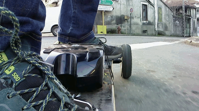

Essai cette après midi, avec ce nouveau trucks Matrix 2 metal et les jantes MBS
Des jantes qui se séparent en 2 pour mettre chambre à air et pneu...(ça fait rêver pour les Coyotes!)
Fini les oscillations flippantes à grande vitesse, c'est bien meilleur, rien à voir...du coup je suis presque toujours en "high" et à fond, ça file :yaisse:

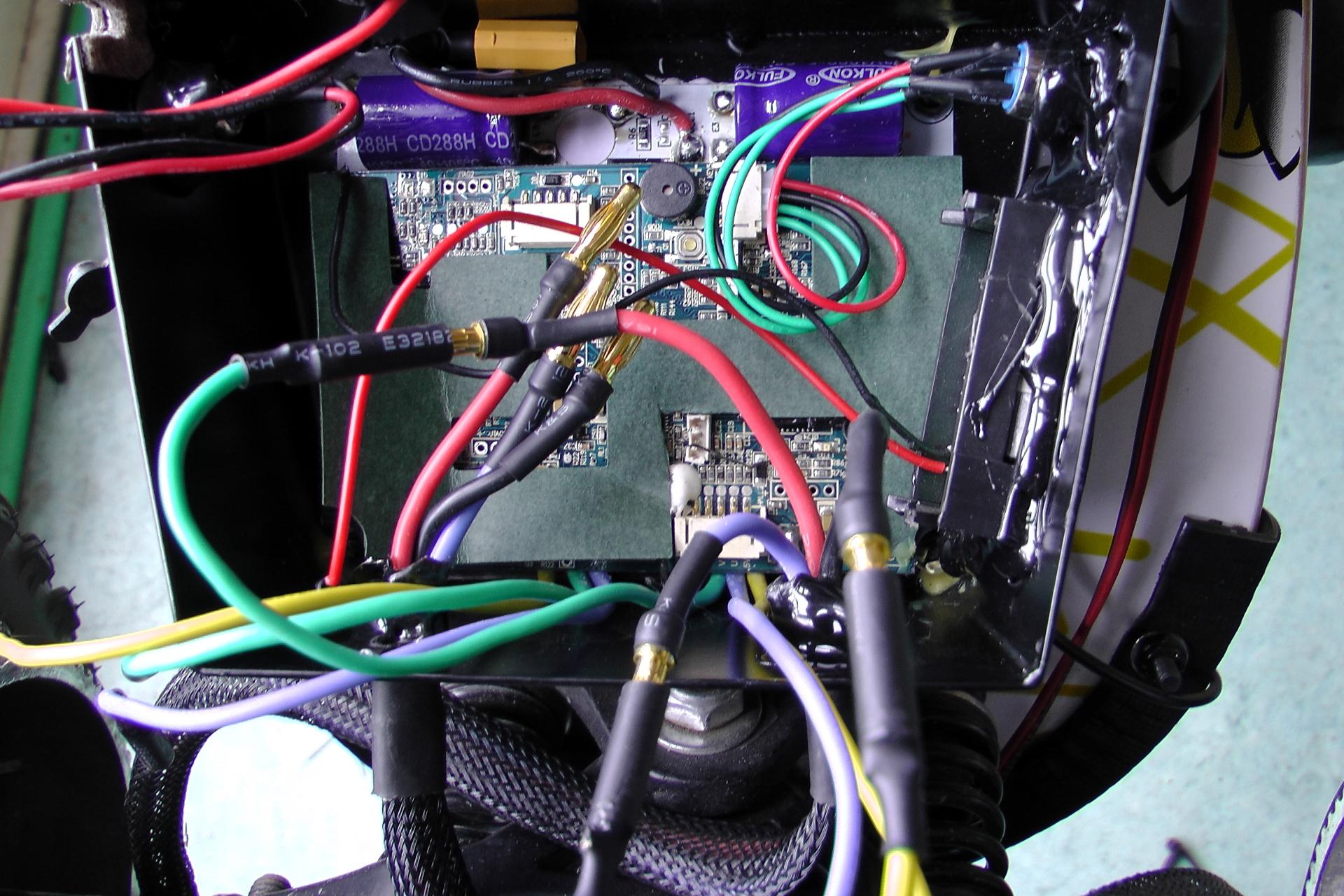

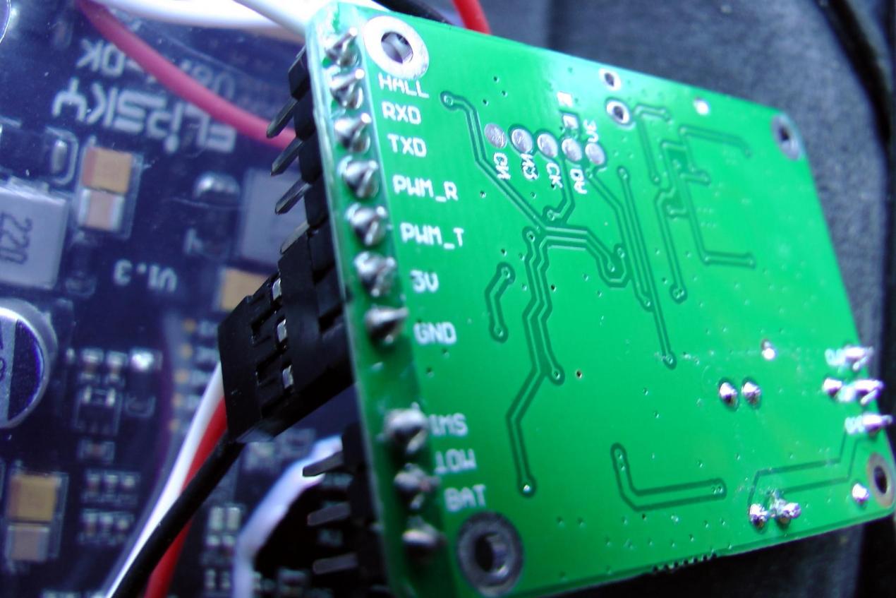

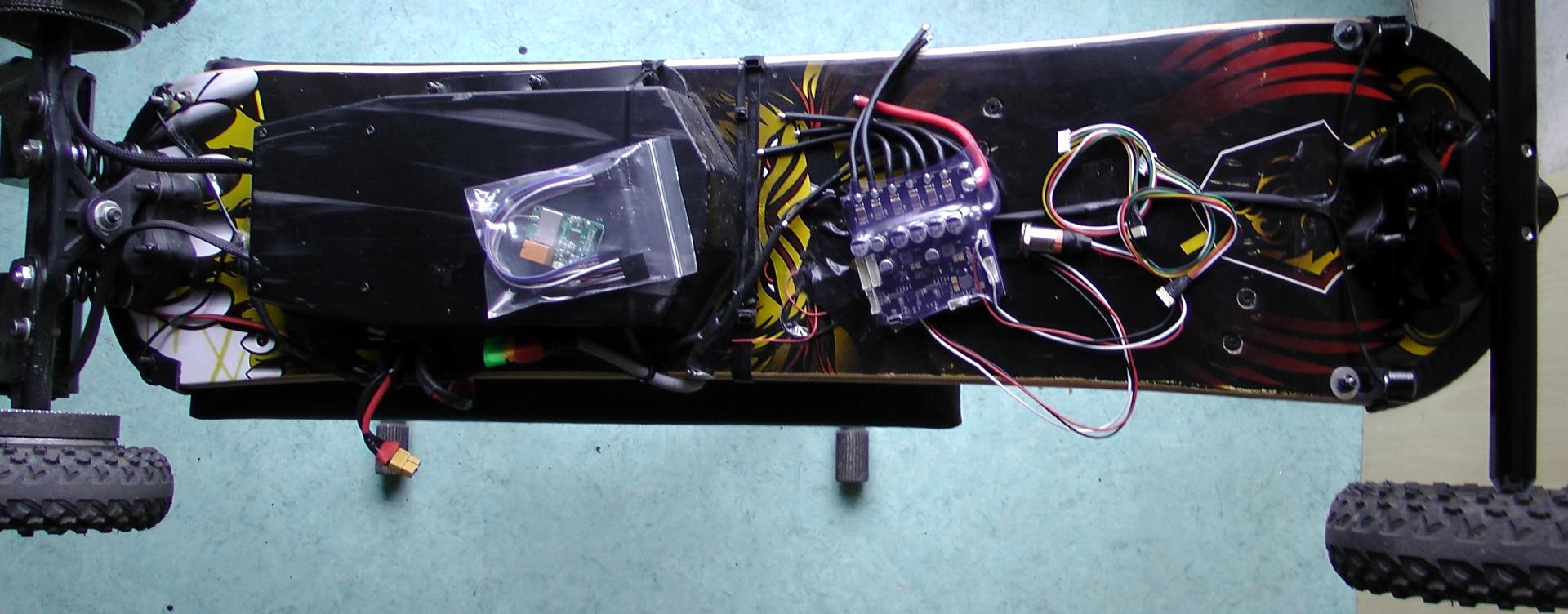

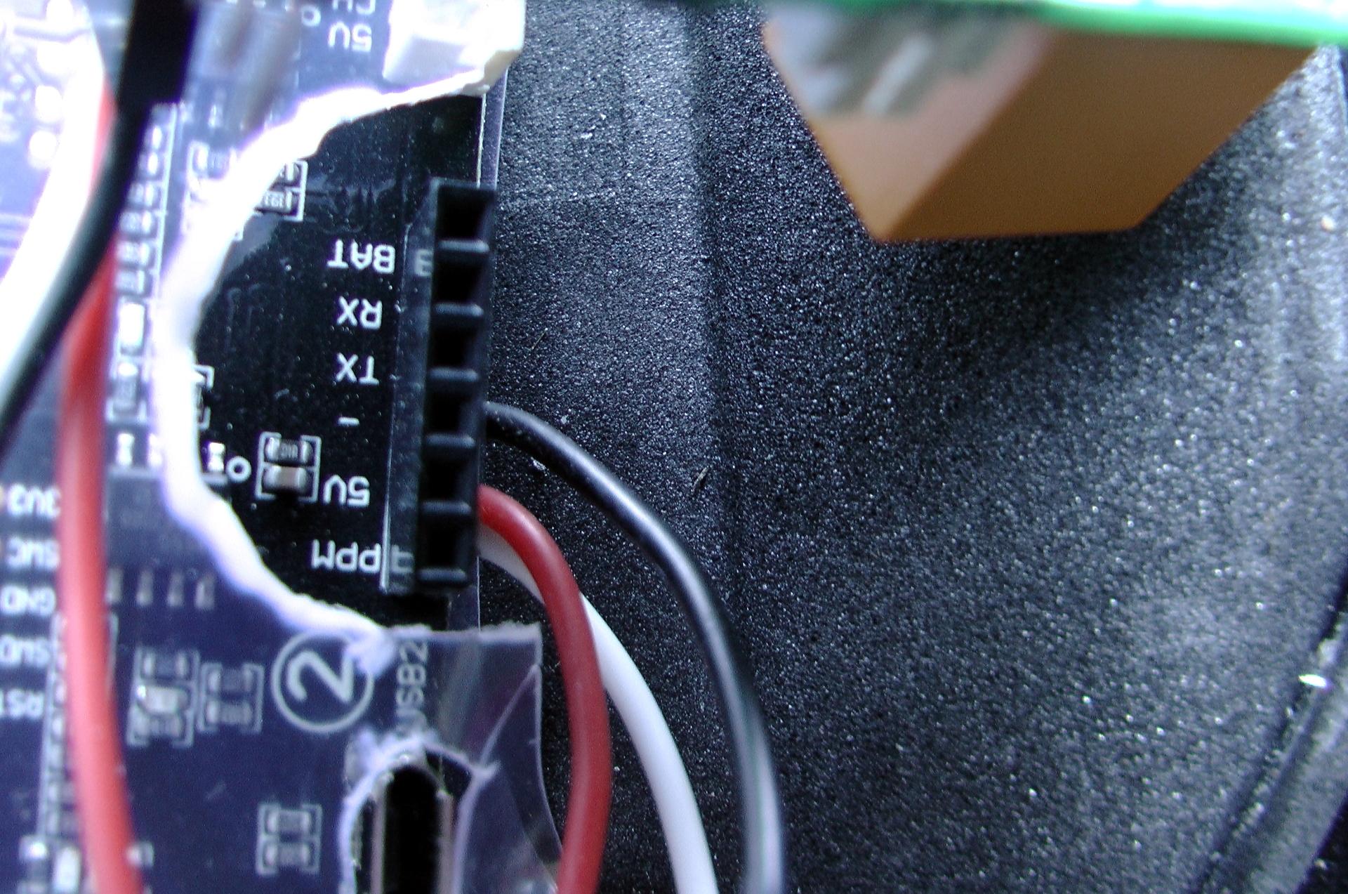

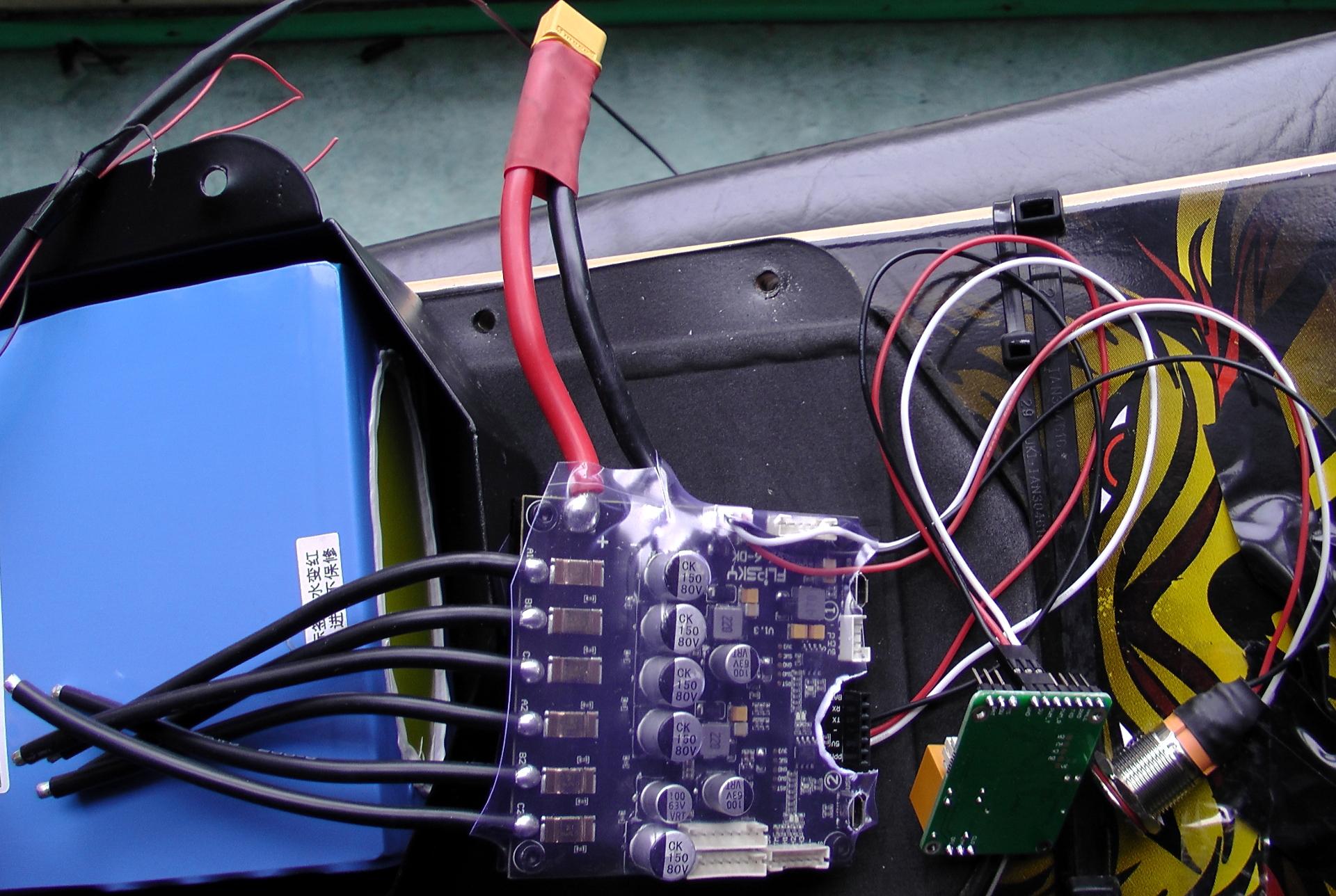

Les VESC sont arrivés, va falloir monter tout ce bazar et le régler, avec la nouvelle télécommande ("Une usine à gaz", parait- il)
Les feux avants et arrières sont installés et j'ai bricolé un support cam.
Un peu trop confiant avec ce nouveau trucks aujourd'hui...sur le passage de cette 2ème plaque de métal, presque à fond...
(D'habitude je passe à gauche de cette plaque...mais avec le bagnole en face...)
Modifié par Ebikeadventure
Quel bins...
Impossible de décoller l'ancien VESC...Tant pis je mettrai celui ci en plus ...encore faut il être sûr de son câblage...
