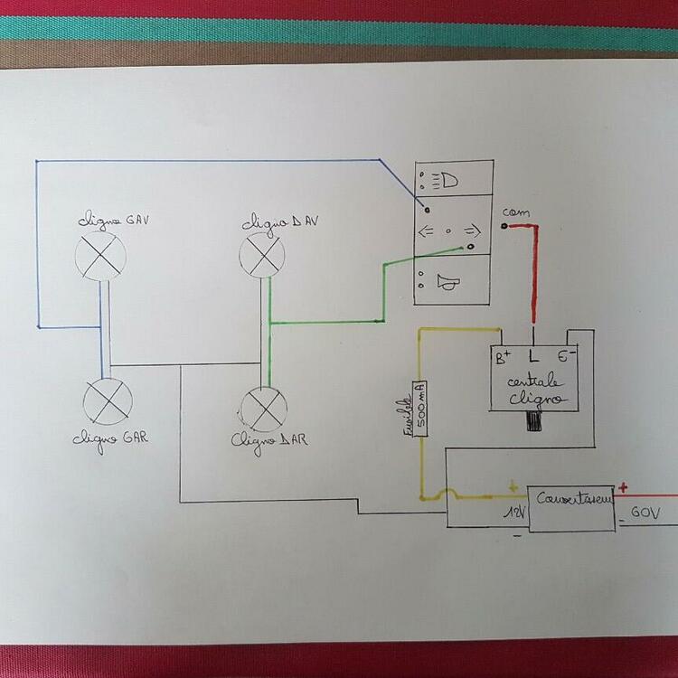

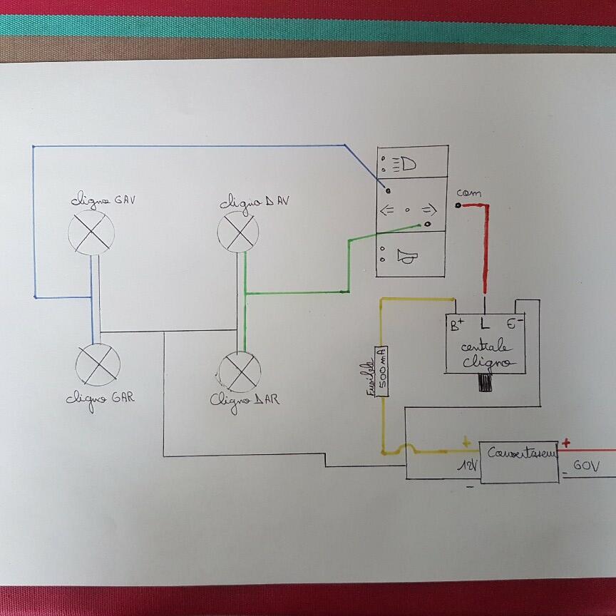

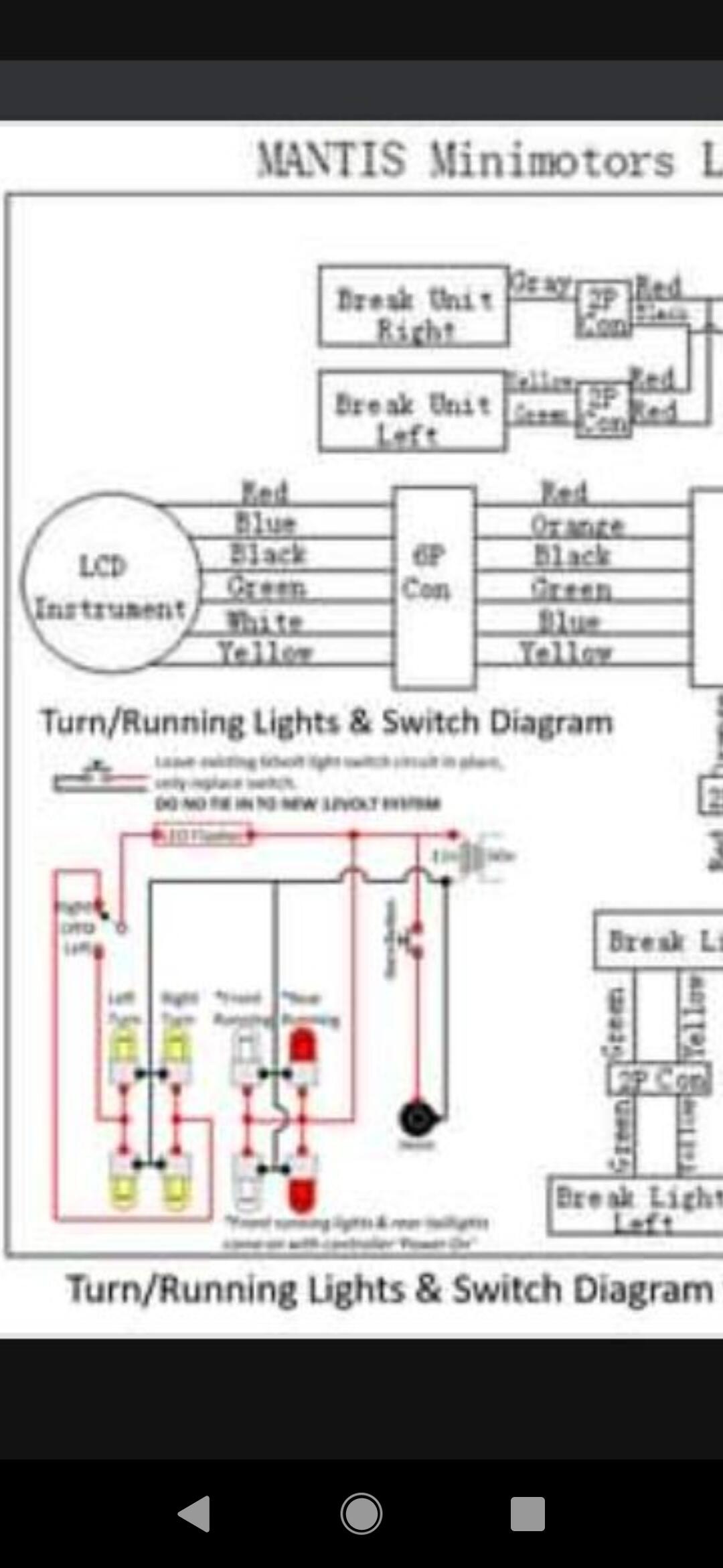

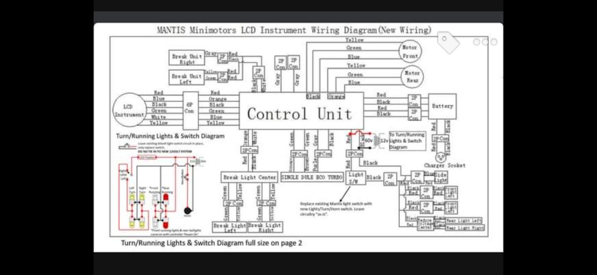

il y a 37 minutes, Surimi a dit :
Voilà le schema complété...je pense que c'est bon...A confirmer par un specialiste😉
Ça me semble fonctionner si tu ne branche pas de klaxon où d'éclairage dessus !
Faire un test sur une batterie c'est préférable .
  • J'aime 1
  • Merci 1
https://www.espritroue.fr/topic/11196-kaabo-mantis-gt-v2-pour-un-vieux-nul-tutos/page/137/#findComment-272235
il y a une heure, Surimi a dit :
Merci @Fab10.. en effet jme suis pas encore decider pour le modele de phare ou klaxon....je ne sais pas encore si je ferais un circuit dédié ou repiquer vers le convertisseur si    c 'est possible
Là , vu que la centrale clignotante se trouve avant le Commodo , le phare et le klaxon , ça ne va pas !
Il faut mettre la centrale entre le Commodo et les clignotants .

Il y a 2 heures, Surimi a dit :
Merci ! Tu as trouvé un câble qui peut alimenté phares+ klasson+ clignotants ?
Est ce possible , et Ça existe ?

Il y a 2 heures, Papa50 a dit :
Non jme suis par encore penché dessus...mais oui ca existe suffit de prendre un cable correspondant à ton nombre de fil comodo et de la bonne section et surtout d'arriver à le faire passer dans la potence😅

Il y a 2 heures, Fab10 a dit :
€ 1,87  38%OFF | Fréquence électronique universelle | 2 pièces 12V 2 broches, fréquence réglable carrée, clignotant, relais moto clignotant, Hyper Flash
https://a.aliexpress.com/_BOxlys
Ah mince, bon bah ca va pas alors😭....j'ai bien ce relais orange en stock, mais je dois revoir tout le branchement alors....

il y a 1 minute, Surimi a dit :
Il te faut 2 relais , 1 sortie Commodo vers clignotants gauche et 1 sortie Commodo vers clignotants droit .
Ton schéma fonctionne si tu ne compte pas mettre de klaxon où de phare .

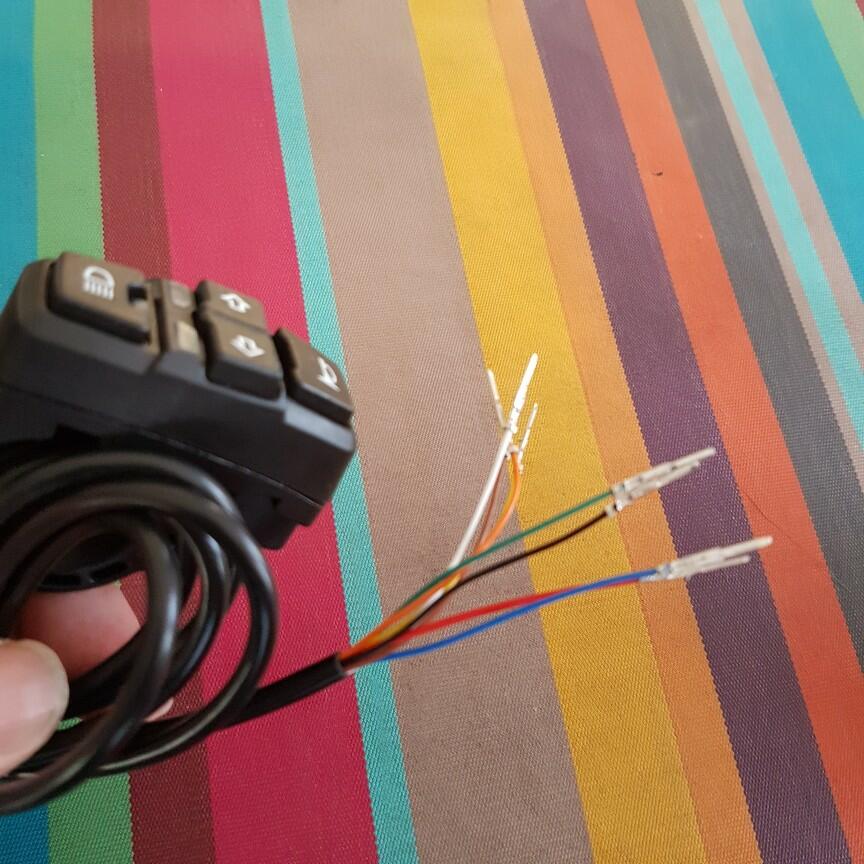

OK merci, mais je dois tout revoir car c'est un peu couillon d avoir des boutons que jme servirais pas sur le comodo (surtout l'eclairage)...je dois tenir compte aussi de l'eclairage existant d'origine sur la trott aussi....
Faut que j'arrive a transferer l'eclairage d'origine (led, feux av et faux arrieres) sur le nouveau comodo ou pas...je sais plus en fait....😂 (mon projet n'est pas mur) et certainement par la suite l'ajout de phare🤪
