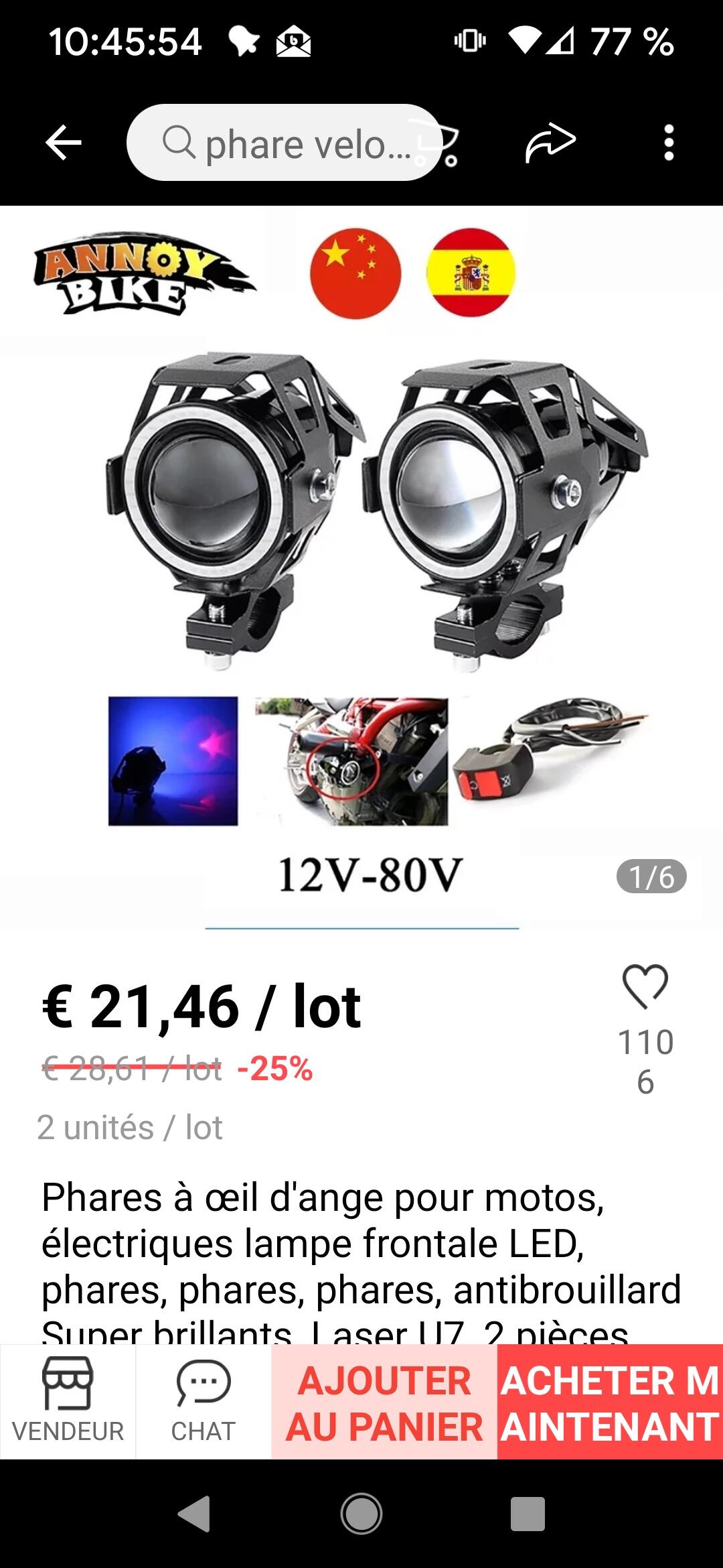

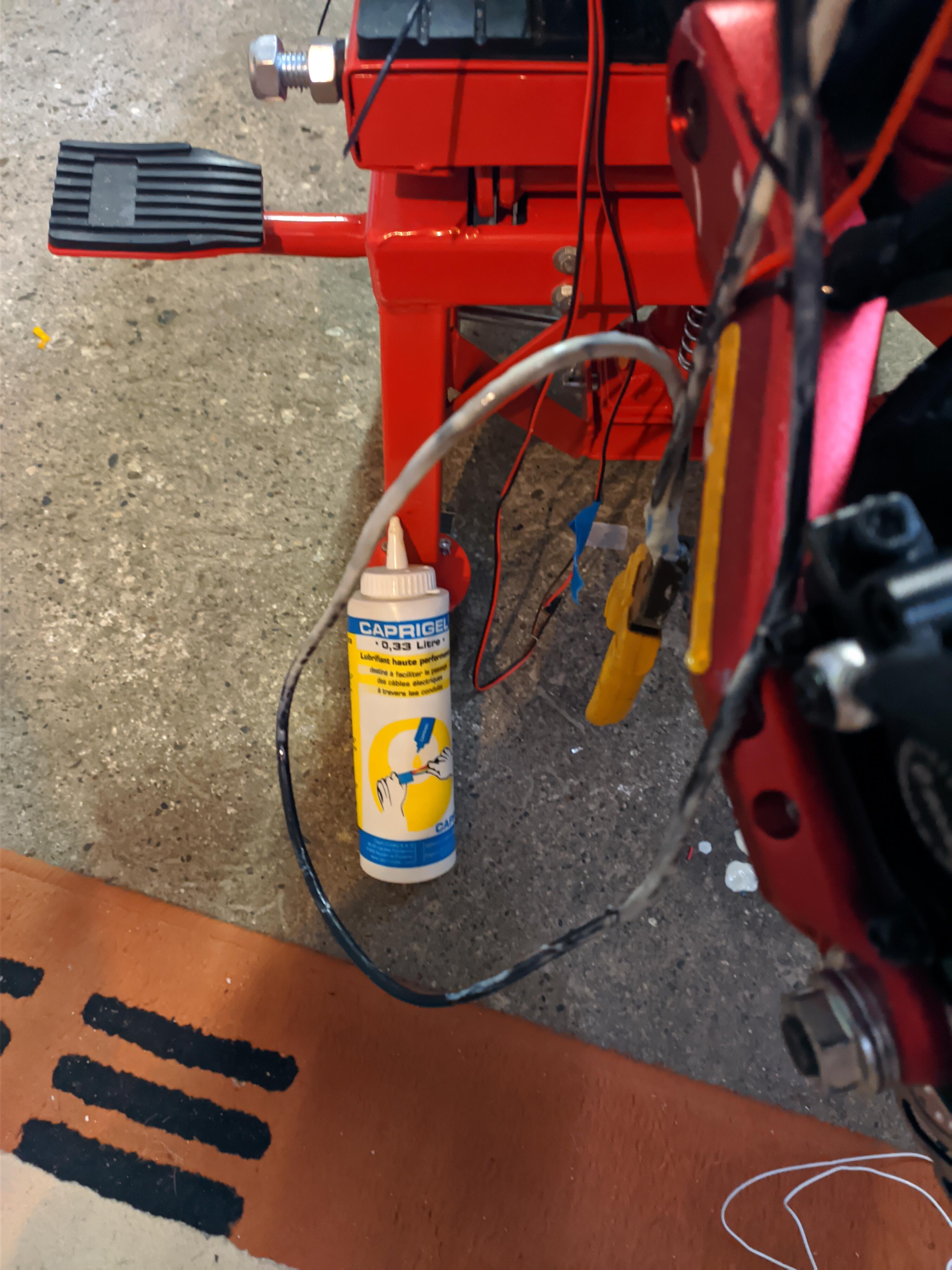

Le Dérangeant Posté(e) le 28 novembre 2020 Auteur Partager Posté(e) le 28 novembre 2020 (modifié) Donc pour moi Bon boulot ce matin 👍, j'ai rien fait hier 😂 -Repose pied antidérapant marine - passage de la centrale de commande - passage en même temps d'un vieux câble de lampe , pour alimenter, mes phares LED: € 21,46 25%OFF | Phares à œil d'ange pour motos, électriques lampe frontale LED, phares, phares, phares, antibrouillard Super brillants, Laser U7, 2 pièces, 12V-80Vhttps://a.aliexpress.com/_mPXMaqN Et tout cela avec du lubrifiant, ça sert vraiment pour tout 😂😂😂😂 Bon OK Je 🏃🏃🏃 Modifié le 28 novembre 2020 par Papa50 1 1 Lien vers le commentaire https://www.espritroue.fr/topic/11196-kaabo-mantis-gt-v2-pour-un-vieux-nul-tutos/page/151/#findComment-274704 Partager sur d’autres sites More sharing options...

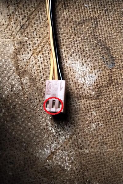

Julien Perez Posté(e) le 28 novembre 2020 Partager Posté(e) le 28 novembre 2020 (modifié) impossible de deconnecter les pins du connecter, j'ose pas forcer non plus. Modifié le 28 novembre 2020 par Julien Perez Lien vers le commentaire https://www.espritroue.fr/topic/11196-kaabo-mantis-gt-v2-pour-un-vieux-nul-tutos/page/151/#findComment-274709 Partager sur d’autres sites More sharing options...
Le Dérangeant Posté(e) le 28 novembre 2020 Auteur Partager Posté(e) le 28 novembre 2020 (modifié) il y a 59 minutes, Julien Perez a dit : impossible de deconnecter les pins du connecter, j'ose pas forcer non plus. La prise oui ,mais Tu peux pas enlever Les fils, ils sont enfoncés, et clipsés dans la prise .(prévu contre l'arrachement) Modifié le 28 novembre 2020 par Papa50 1 Lien vers le commentaire https://www.espritroue.fr/topic/11196-kaabo-mantis-gt-v2-pour-un-vieux-nul-tutos/page/151/#findComment-274710 Partager sur d’autres sites More sharing options...
Surimi Posté(e) le 28 novembre 2020 Partager Posté(e) le 28 novembre 2020 Pour l'outil, cest pas obligatoire @Julien Perez avec un bon eclairage et une pince à épiler ou ptit tournevis de precision en y allant tout doux et en poussant les ergots de maintien au bon moment, ca le fait.... dsl jsuis un peu loin....😅 Lien vers le commentaire https://www.espritroue.fr/topic/11196-kaabo-mantis-gt-v2-pour-un-vieux-nul-tutos/page/151/#findComment-274711 Partager sur d’autres sites More sharing options...

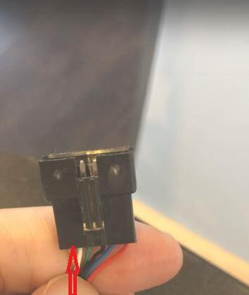

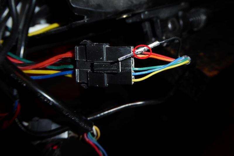

Christian-91 Posté(e) le 28 novembre 2020 Partager Posté(e) le 28 novembre 2020 il y a 9 minutes, Julien Perez a dit : Je suis avec ca mais j'y arrive pas, je vais commander les outils, merci @Exo Avec un trombone ou autre tu appuis sur l'ergot tout en tirant très doucement sur le fil en suite tu le relève un petit peu pour qu'il reste "accroché" quand tu le remettra dans le connecteur, attention c'est fragile va doucement pour le relever l'image est pour l'exemple, les deux parties noir doivent être désaccouplées 1 2 Lien vers le commentaire https://www.espritroue.fr/topic/11196-kaabo-mantis-gt-v2-pour-un-vieux-nul-tutos/page/151/#findComment-274725 Partager sur d’autres sites More sharing options...
Julien Perez Posté(e) le 28 novembre 2020 Partager Posté(e) le 28 novembre 2020 (modifié) pas d'ergot sur ce coté ou alors j'ai pas compris. Modifié le 28 novembre 2020 par Julien Perez Lien vers le commentaire https://www.espritroue.fr/topic/11196-kaabo-mantis-gt-v2-pour-un-vieux-nul-tutos/page/151/#findComment-274728 Partager sur d’autres sites More sharing options...
Christian-91 Posté(e) le 28 novembre 2020 Partager Posté(e) le 28 novembre 2020 il y a 18 minutes, Julien Perez a dit : pas d'ergot sur ce coté ou alors j'ai pas compris. dans ce cas il faut faire glisser le trombone ou autre le long du fil afin de libérer l'ergot, soit au dessus ou en dessous, tout en tirant très doucement sur le fil, du coup c'est moins évident à faire 1 Lien vers le commentaire https://www.espritroue.fr/topic/11196-kaabo-mantis-gt-v2-pour-un-vieux-nul-tutos/page/151/#findComment-274734 Partager sur d’autres sites More sharing options...

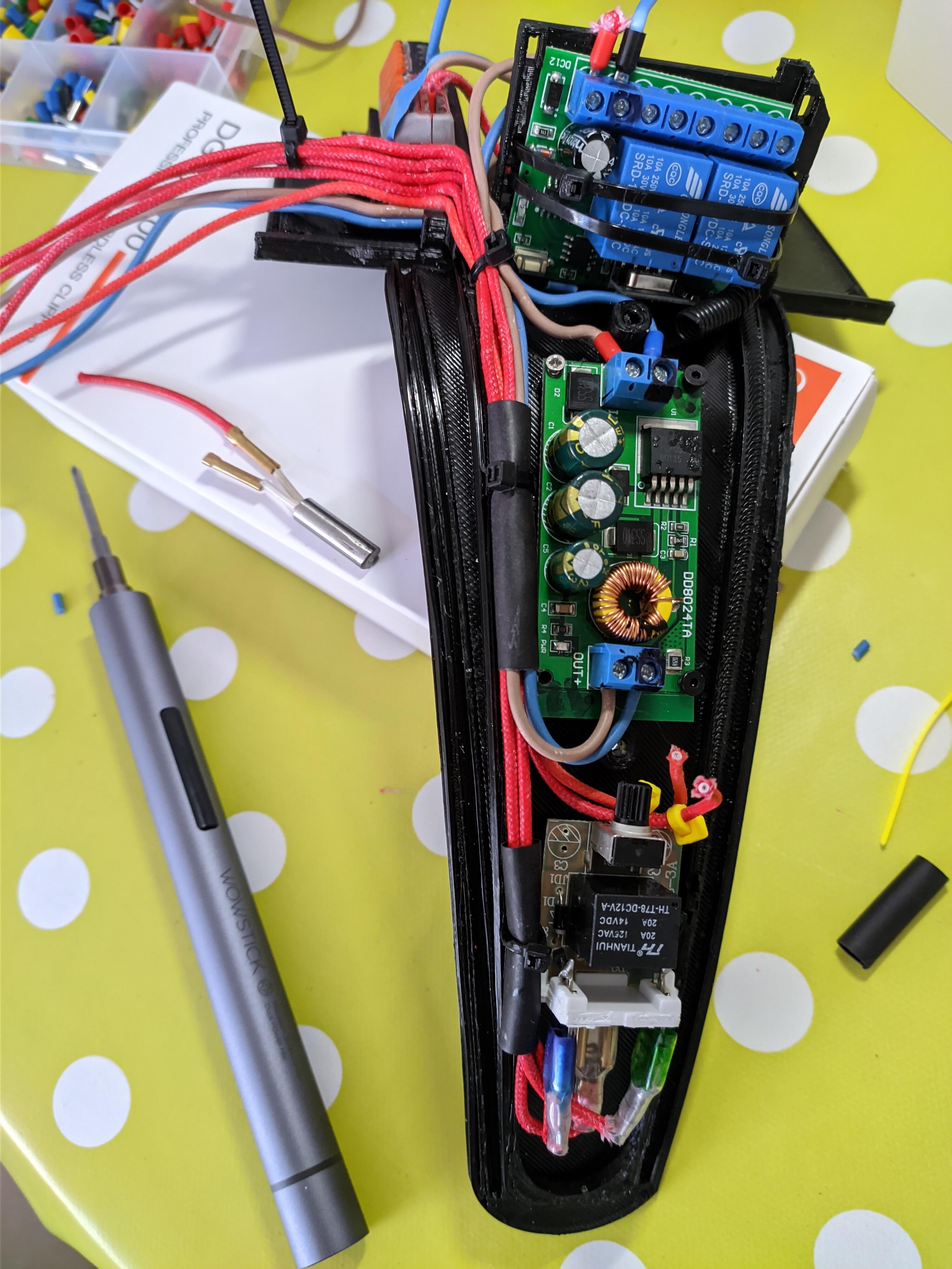

Le Dérangeant Posté(e) le 29 novembre 2020 Auteur Partager Posté(e) le 29 novembre 2020 (modifié) Câblage commencé !! Le câble rouge c'est du câble de résistance chauffage buse 3D, gaine grasse ( résistance sur la boîte blanche) Modifié le 29 novembre 2020 par Papa50 6 Lien vers le commentaire https://www.espritroue.fr/topic/11196-kaabo-mantis-gt-v2-pour-un-vieux-nul-tutos/page/151/#findComment-274816 Partager sur d’autres sites More sharing options...
