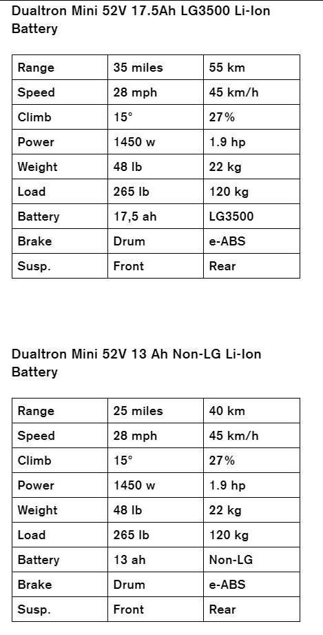

Caractéristiques :
  • Batterie : 52V (batterie 13Ah OEM ou 17,5Ah LG)
  • Vitesse de pointe : livré bridé à 25 km/h (45 km/h  sur voie privée)
  • Autonomie : 40 km (batterie 13Ah) / 55 km (batterie 17,5Ah)
  • Poids : 22 kg
  • Taille des roues : 8.5 pouces / chambre à air avant et arrière / pneus tubeless CST v3 8.5x2
  • Temps de recharge : 6-8 h (80% au bout de 3 heures)
  • Poids autorisé : 120 kg
  • Puissance moteur : 500W BLDC HUB (max 1450W)
  • Phare : avant et feu stop
  • Pourcentage de pente maximale : 27%
  • 2 freins: Un frein éclectique combiné à un frein tambour arrière (espérons voir un jour un frein avant aussi ...)
  • 3 modes de conduite
  • Possibilité d’y fixer un siège pour plus de confort (accessoire à 100€)
  • Un double Led avant et arrière pour plus de visibilité
  • Déclinée en deux couleurs : noire et blanche
  • Dimensions : Longueur 121 × largeurs 57,5 × hauteur 118 cm (dépliée)
  • Charge maximale supportée : 120 kg
  • 3 modes de conduite: mode1 = 15km/h, M2 = 30km/h, M3 = 45km/h (Maxi)
  • LCD EYE 3
