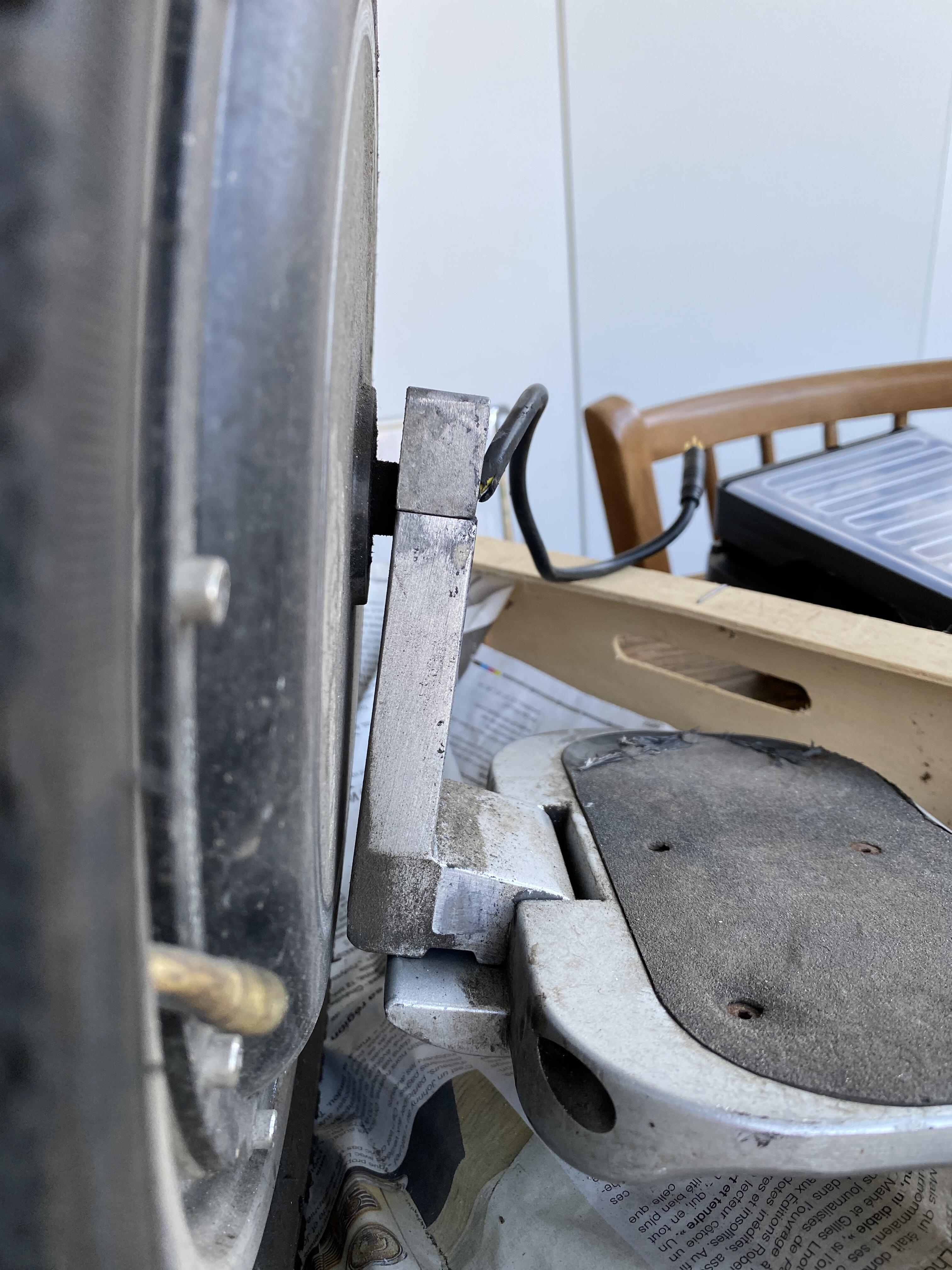

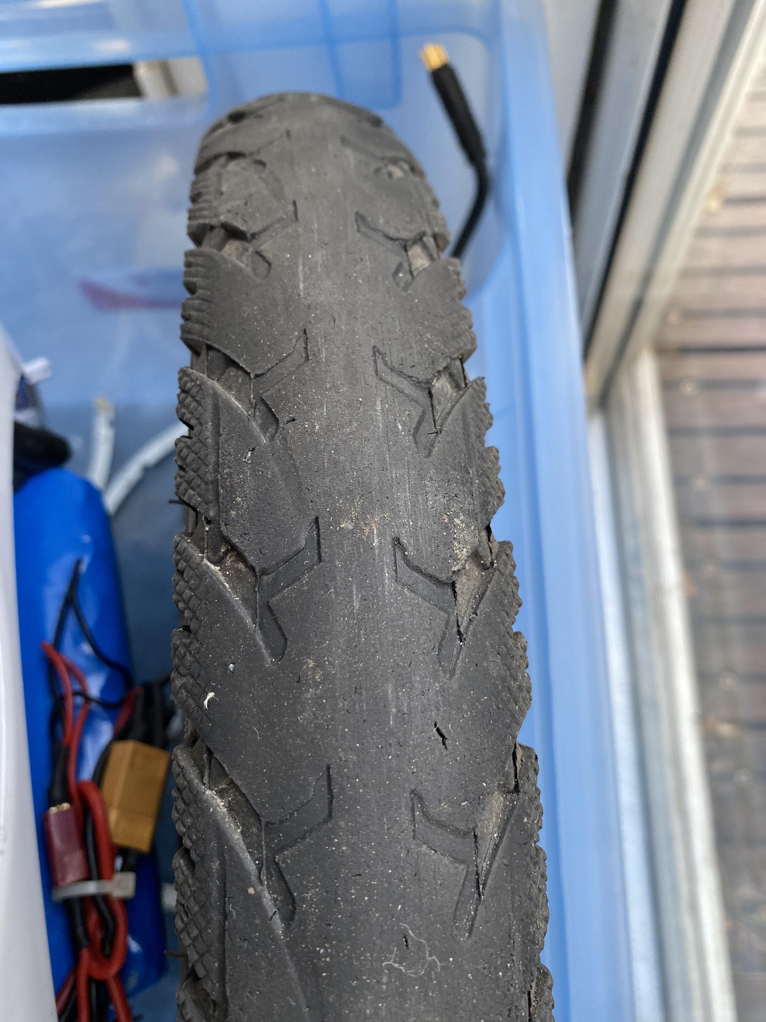

En PJ les photos prises ce jour, et une photo du pneu qui je pense est fatigué, encore que...

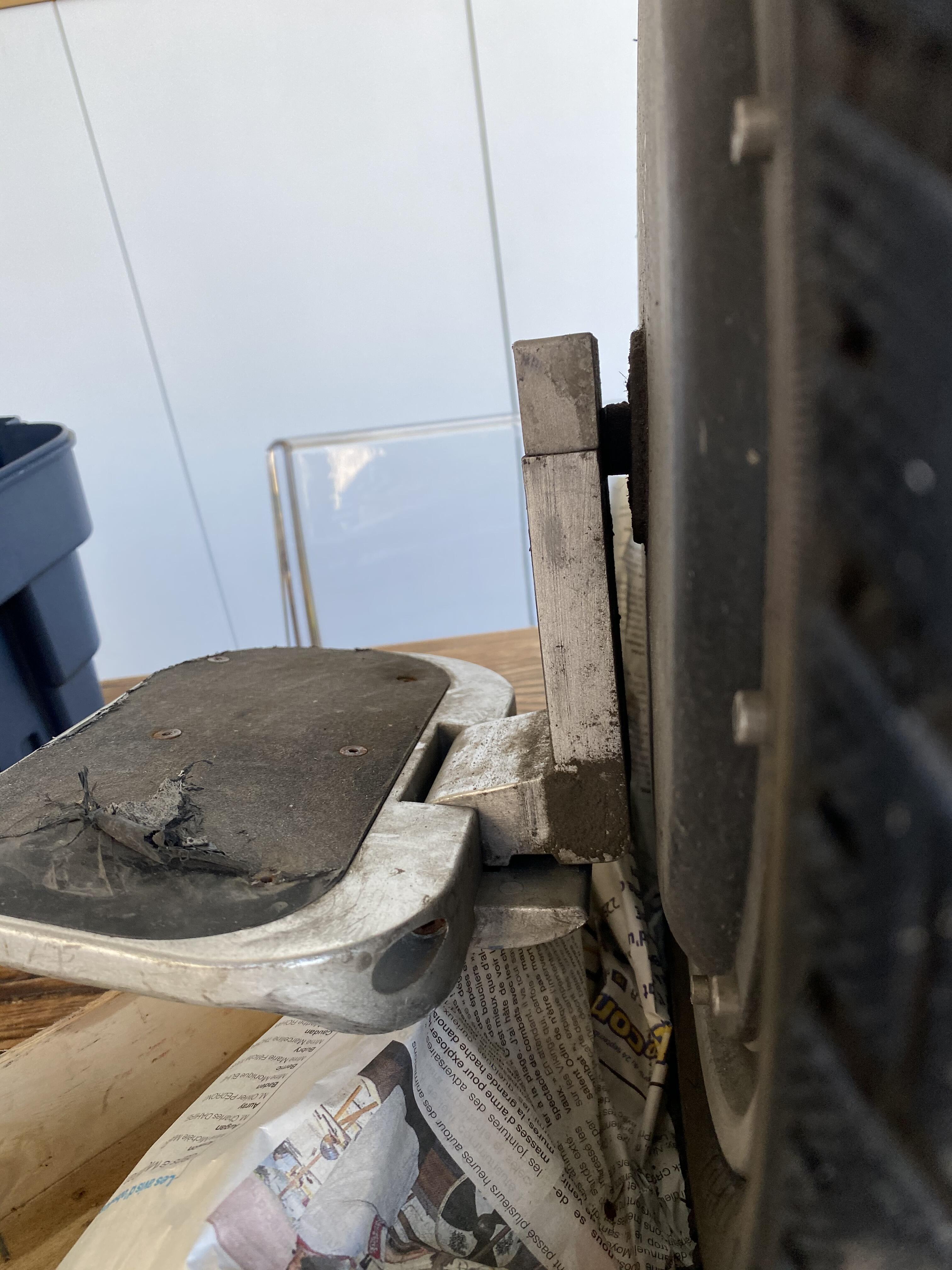

J’ail également joint les photos des cales pieds. Cales Pieds HS ou alors peut être les cales pieds ne sont pas vissés assez serrés ?

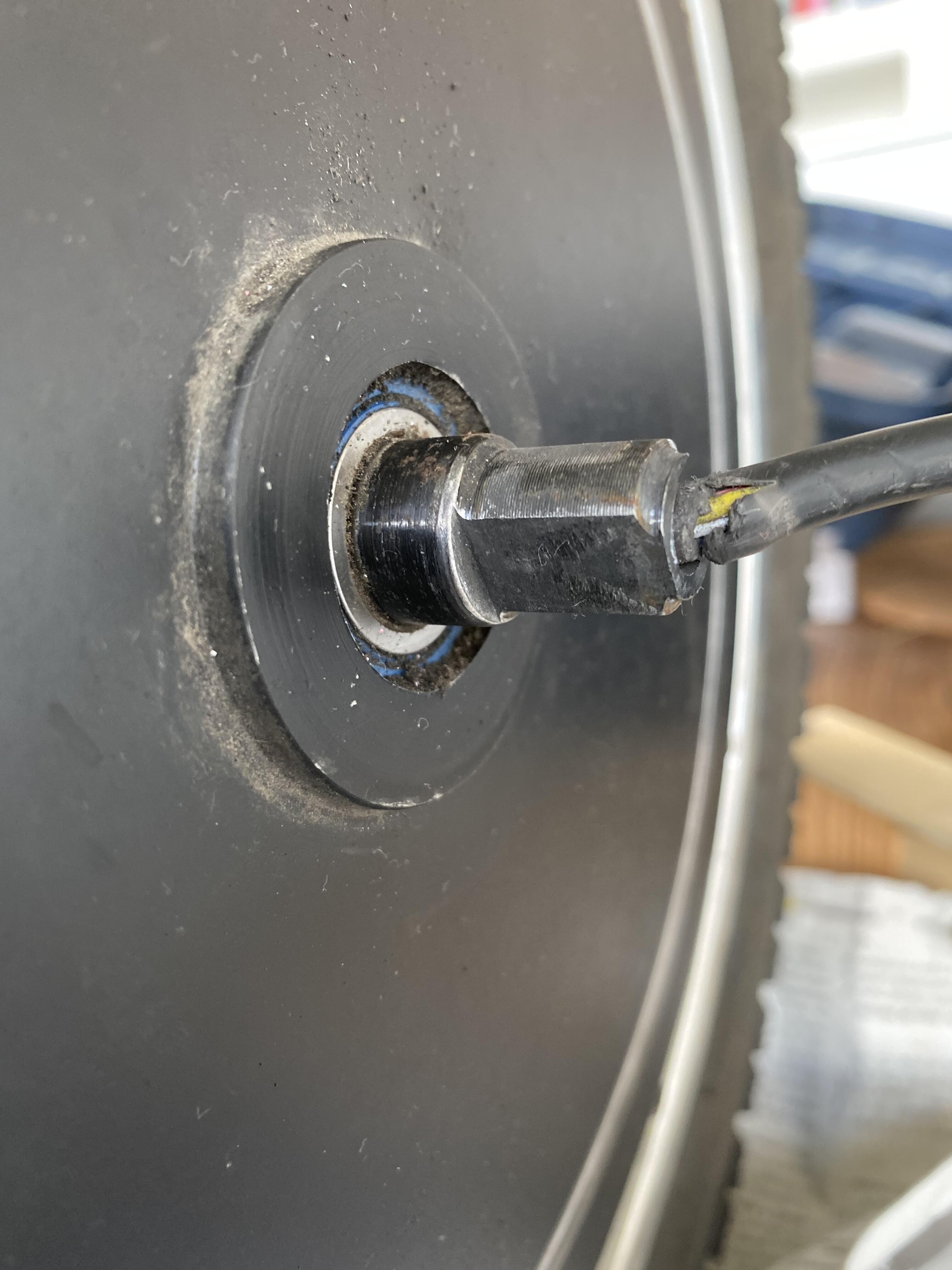

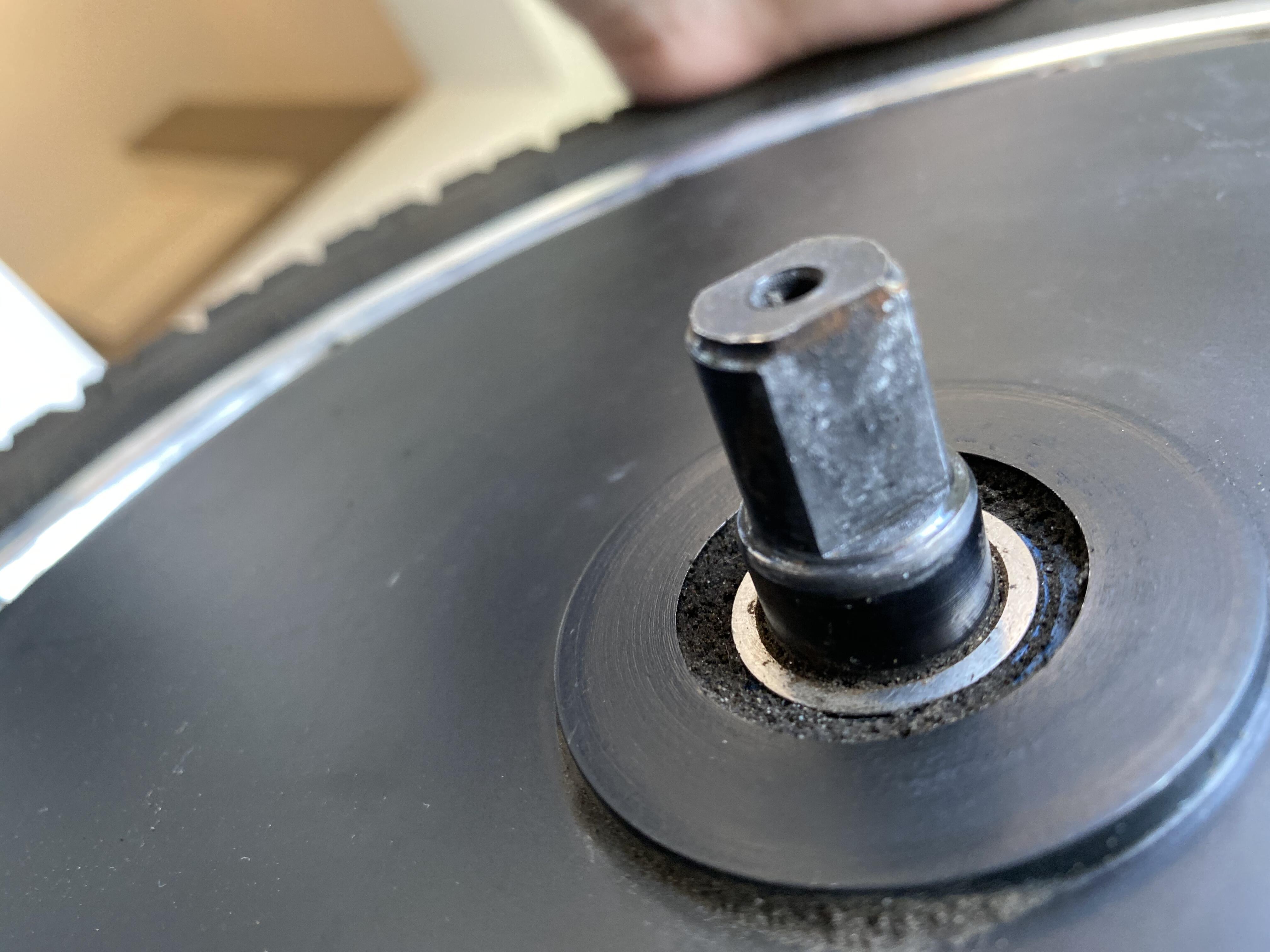

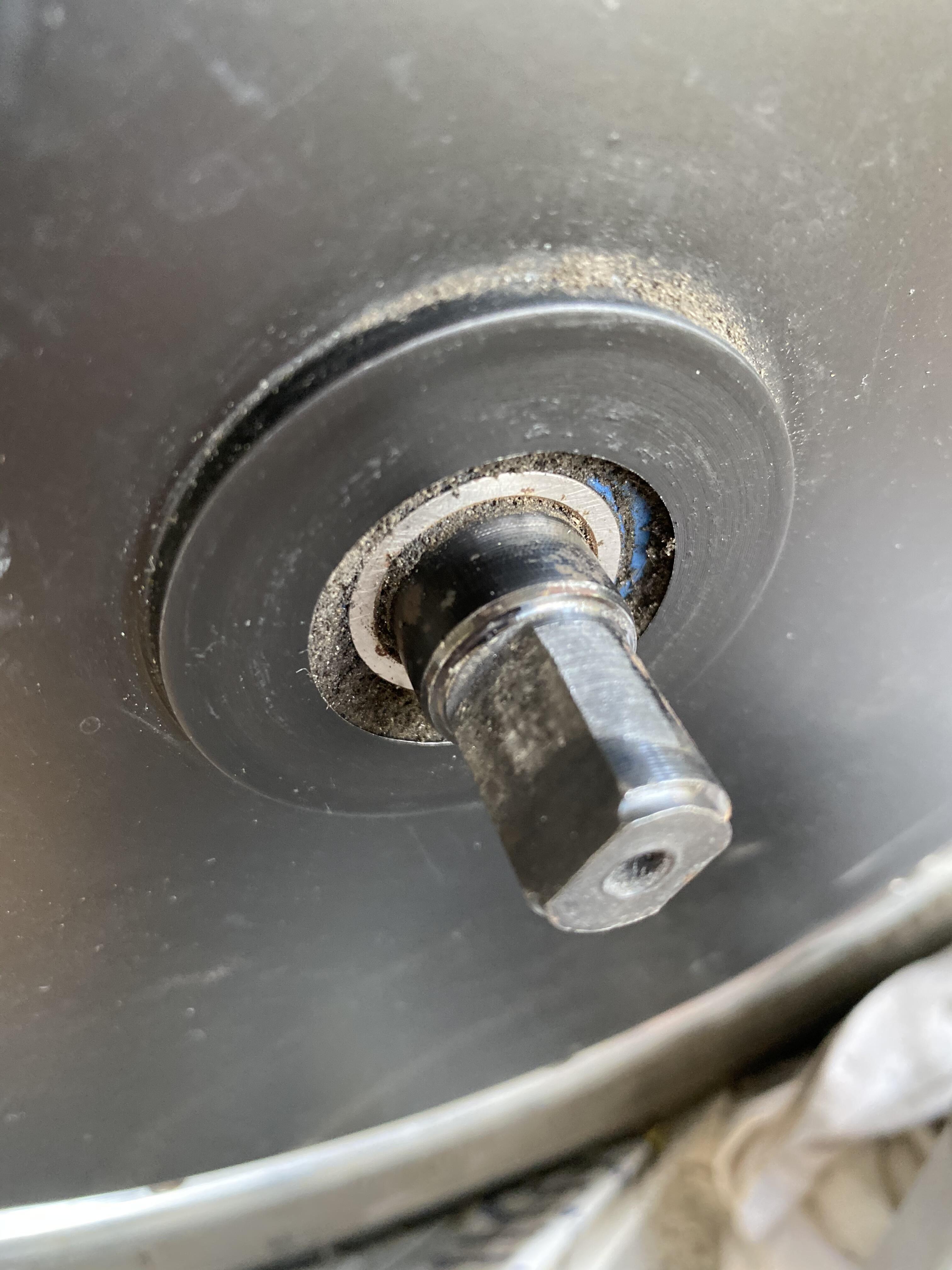

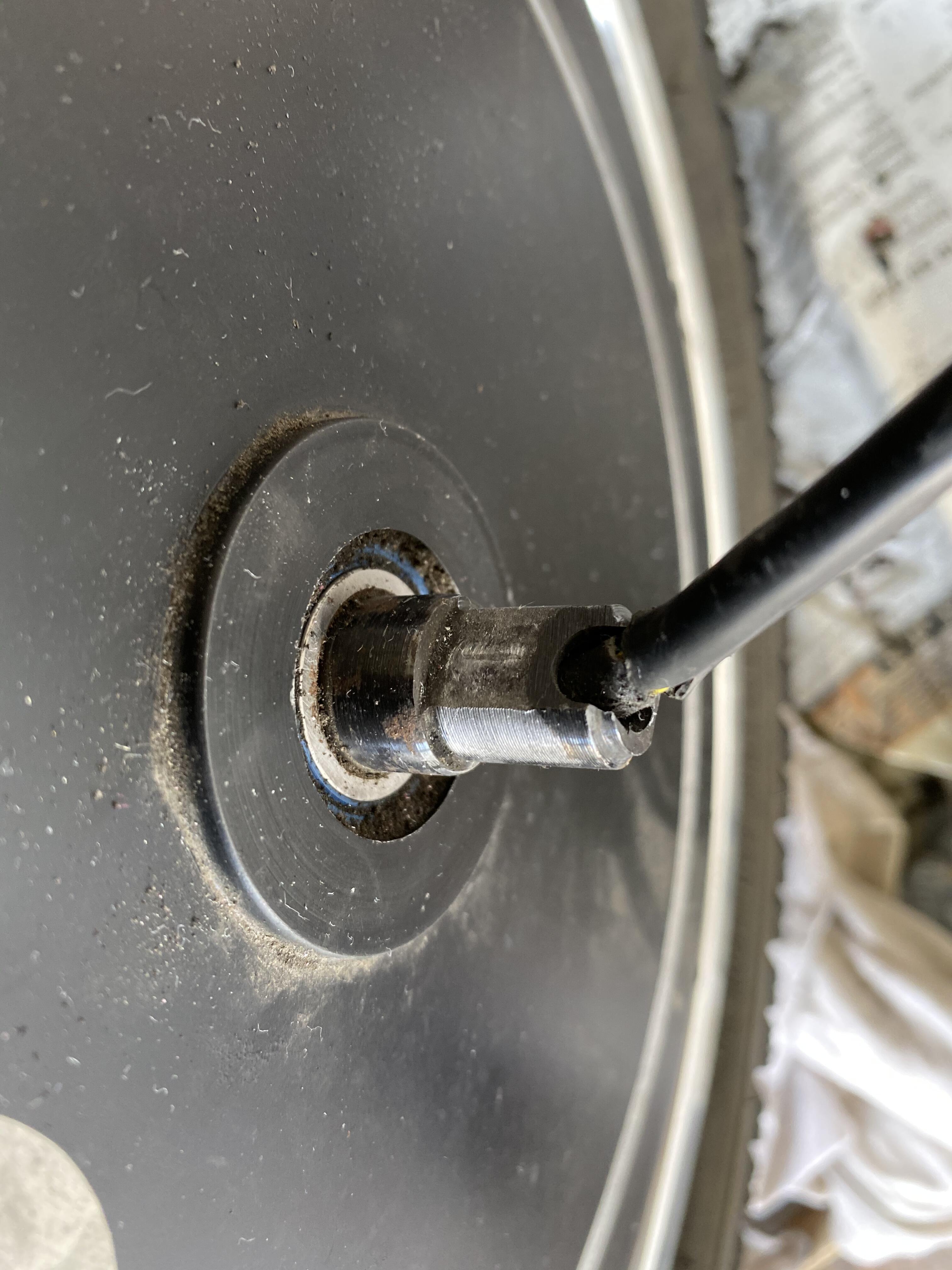

Sinon j’ai photographié l’axe, il ne me semble pas abîmé, par contre les fils le sont.
Pour moi ton axe a un problème. La fourche ou est fixé les pédales doit être serré sur l'axe et perpendiculaire à la jante. On voit bien qu'elles sont de travers.
Essaye de les resserrer pour voir et essaye de bouger l'axe de chaque côté pour tester du jeu.

L'axe n'est pas cassé, mais il est tordu.
il y a une heure, Cormo a dit :
Donc changement de moteur obligé , c'est pour ca qu'il a se bruit . C'est la roue qui tourne pas droit sur l'axe et qui vient tremble et taper dans les plastique
J'ai eu le cas d'une 16b d'un ami ou les mâchoires des équerres mordant l'axe étaient trop grandes.
Résultat même en serrant à fond les équerres à l'axe moteur un jeu réapparaissait après quelques tour de roue.
La solution a été de limer un peu ces mâchoires afin qu'elles pincent davantage l'axe moteur.
