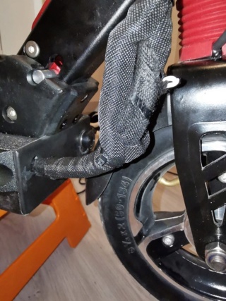

Oui si l'achat a été fait en France elle est bridée d'origine, il y a un fil blanc que tu peux couper soit dans le deck (en enlevant le cache en plastique à l'avant) ou alors dans la gaine (le fil fait une boucle un peu plus haut). Sinon la version 36V fait 350 watts, donc compte sur 30 km/h environ mais n'espÚre pas beaucoup plus
‱ https://www.wee-bot.com/products/trottinette-electrique-zero-8

Je ne sais pas comment rĂ©agissent les vendeurs de trott en France (la mienne vient direct de chine) s'ils acceptent de dĂ©brider eux mĂȘme (je suppose que non) mais c'est juste un cĂąble Ă  couper...il pourra certainement te le montrer Ă  dĂ©faut de le faire lui mĂȘme.
