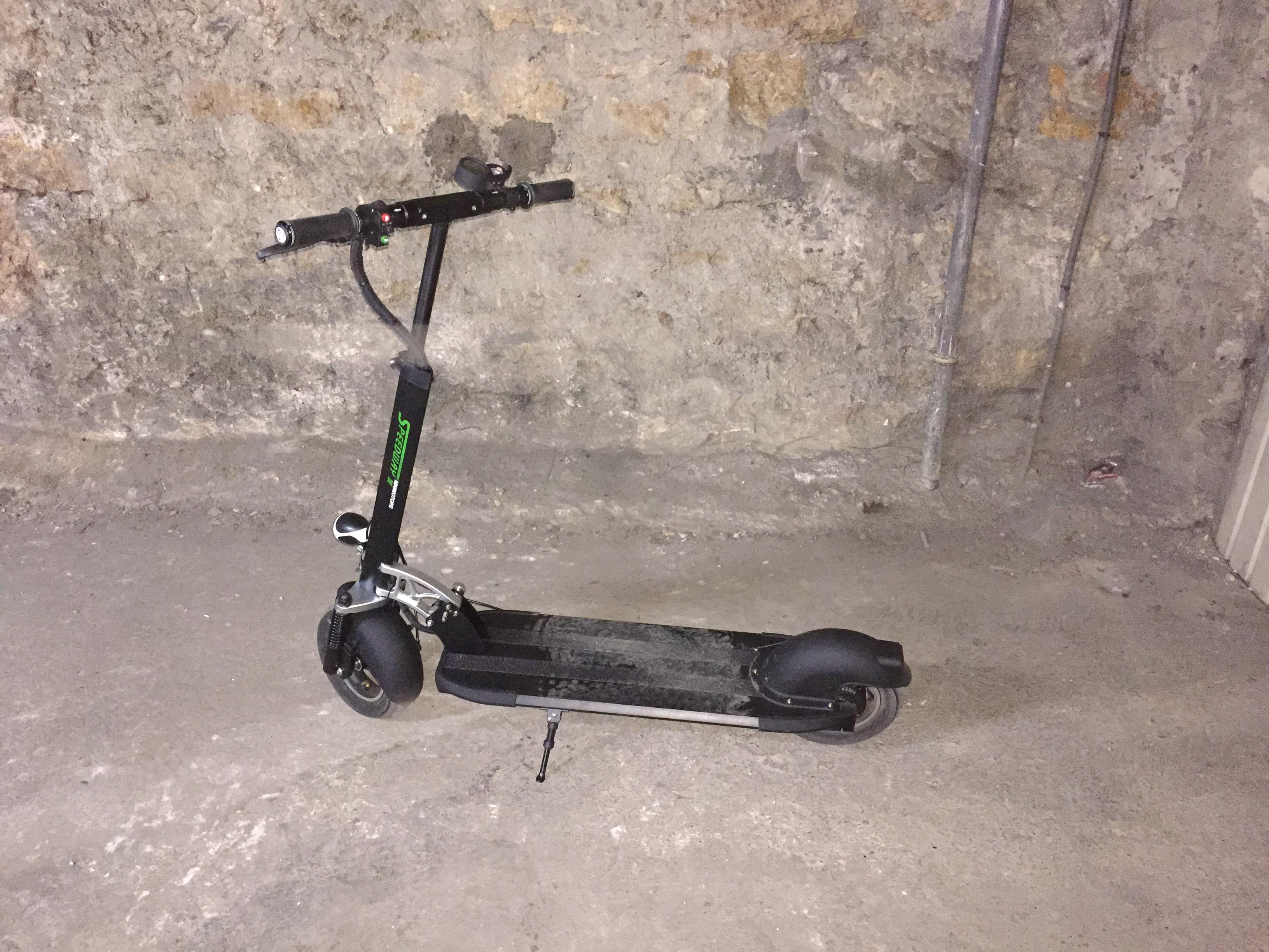

Je commence avec la suppression des gardes boue de ma S3 ....
Avant :
Apres :

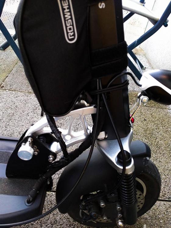

Ensuite j'ai enlevé les protèges câbles entre le poste de conduite et le deck, et j'ai passé les gaînes de freins derrière la colonne de direction.
J'ai mis de belles poignées SB3 Chula.
http://www.alltricks.fr/F-11922-grips-_-poignees/P-68584-sb3_grips_chula_lock_on__noir_115_mm?gclid=CI2xwczO3s4CFUwYGwodNZgJlg#ectrans=1
J'ai mis des petits tubes de protection en caoutchouc sur les ressorts de freins, ainsi que des embouts de gaines noirs.
http://www.alltricks.fr/F-114245-pieces_freinage_mecanique/P-153238-neatt_embouts_de_gaine_de_frein__10_pieces__noir
https://www.bike-components.de/fr/Shimano/Faltenbalg-fuer-BR-T660-BR-T610-BR-T780-p38752/
ils sont un peu longs, mais ça le fait.

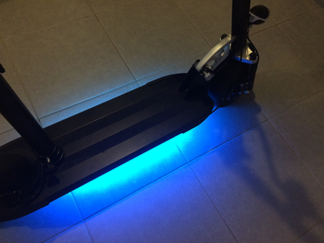

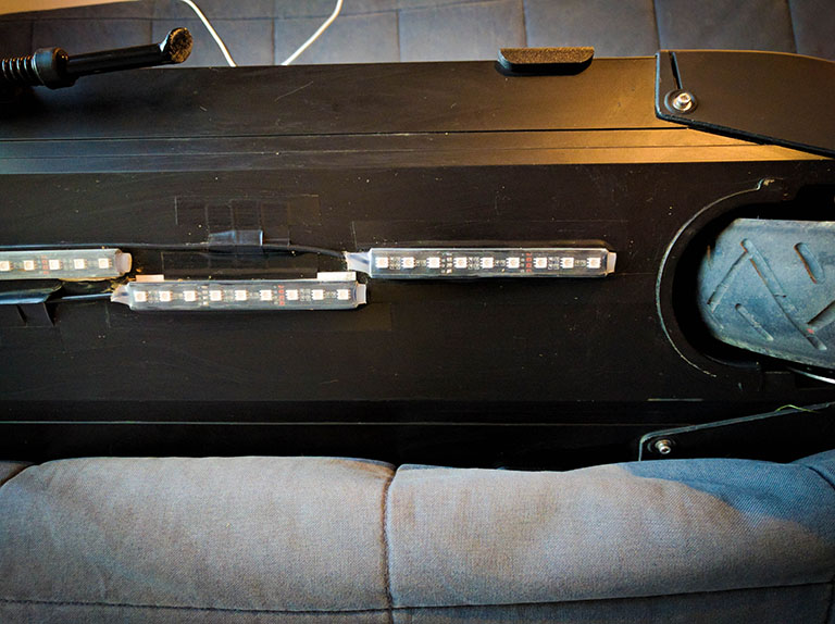

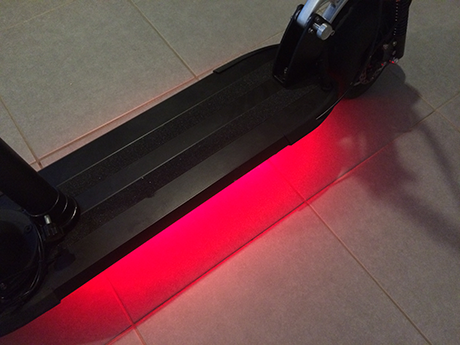

Je vous présente les LEDs kéké
Pilotable à la télécommande bien entendu :
Le matériel :
- Les LEDs 12v de chez Banggood : http://www.banggood.com/Universal-9LED-Remote-Control-RGB-Car-Interior-Decorative-Floor-Light-Strip-p-1037894.html
- Du scotch noir pour attacher les câbles en dessous : https://www.amazon.fr/Pattex-Adhésifs-Réparation-Power-Tape/dp/B0092MDI3I
- Une batterie 12v 9800mAh : http://www.ebay.fr/itm/301462548851
- La sacoche pour la batterie et les câbles : https://www.amazon.fr/Roswheel-Pochette-réfléchissante-cyclisme-randonnée/dp/B012FM6IPQ

Les LEDs que j'ai sont puissantes : une LED demande 1.5W, il y en a 36, ça fait du 54W. Après, il existe pas mal de LEDs différentes qui sont moins puissantes et donc moins lumineuses. 15W, c'est quand même vraiment pas énorme.
Je viens même de voir que ma powerbank ne sort que 2A normalement, elles doivent être sous alimentées.
