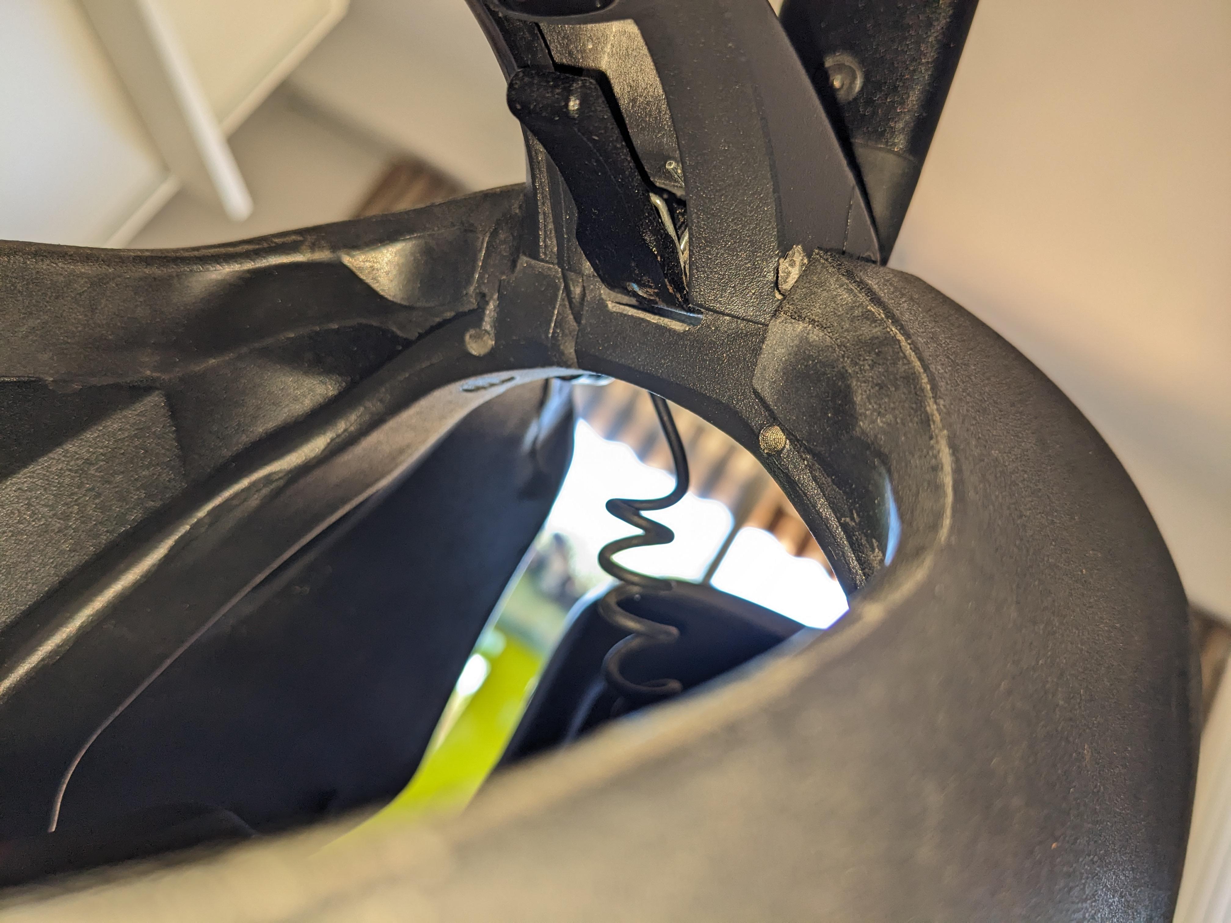

v5f06 Posté(e) le 8 septembre 2023 Partager Posté(e) le 8 septembre 2023 Il y a 1 heure, King Size a dit : On en a déjà causé par ici : Avec une autre photo du ressort de la manette tel qu'il doit être positionné : Goude luque! Il me semble que c est positionné pareil celui la,par contre j avais remarqué que la gachette que j ai posé etait plus longue, certainement une gachette optimisé dans des des batch plus récent. Lien vers le commentaire https://www.espritroue.fr/topic/12114-inmotion-v11/page/248/#findComment-381949 Partager sur d’autres sites More sharing options...
King Size Posté(e) le 8 septembre 2023 Partager Posté(e) le 8 septembre 2023 (modifié) C'est peut-être simplement le ressort de la manette qui s'est affaibli avec son oxydation... Tu as comme moi une V11 avec renforts métalliques sur les attaches de sellerie, donc une des premières séries et je me souviens que neuve le ressort de la poignée la faisait monter à mi-course. Ce n'est plus le cas aujourd'hui où ce ressort un peu oxydé ne la soulève plus que de quelques millimètres. En butée, les 2 ergots du trolley coincent celui de la manette et forcent donc son insertion. Ce n'est pas le cas pour la poignée rabattue en position basse. Pour résoudre ton problème il suffit peut-être d'améliorer l'ajustement par un coup de papier de verre sur l'une des faces en contact des ergots. 🤔 Ou alors de mettre un ressort neuf. Modifié le 8 septembre 2023 par King Size Lien vers le commentaire https://www.espritroue.fr/topic/12114-inmotion-v11/page/248/#findComment-381951 Partager sur d’autres sites More sharing options...
v5f06 Posté(e) le 8 septembre 2023 Partager Posté(e) le 8 septembre 2023 (modifié) il y a 12 minutes, King Size a dit : C'est peut-être simplement le ressort de la manette qui s'est affaiblit avec son oxydation... Tu as comme moi une V11 avec renforts métalliques sur les attaches de sellerie, donc une des premières séries et je me souviens que neuve le ressort de la poignée la faisait monter à mi-course. Ce n'est plus le cas aujourd'hui où ce ressort un peu oxydé ne la soulève plus que de quelques millimètres. En butée, les 2 ergots du trolley coincent celui de la manette et forcent donc son insertion. Ce n'est pas le cas pour la poignée rabattue en position basse. Pour résoudre ton problème il suffit peut-être d'améliorer l'ajustement par un coup de papier de verre sur l'une des faces en contact des ergots. 🤔 Ou alors de mettre un ressort neuf. C est sur que c est juste un ajustement.Le.fait est que j ai changé le lock par un neuf et qu il ne s ajuste pas parfaitement a la dent du trolley ancien. Il manque un chouilla pour que la dent du lock passe derrière la dent du trolley... Apres peu etre je vais juste mettre un scratch en dessous sa sera nettement plus pratique ! J hésite entre rabote pour avoir le système d origine un peu chiant ou profité du mauvais ajustement pour faire un truc plus simple que d origine... PXL_20230908_095002855.mp4 Modifié le 8 septembre 2023 par v5f06 Lien vers le commentaire https://www.espritroue.fr/topic/12114-inmotion-v11/page/248/#findComment-381953 Partager sur d’autres sites More sharing options...

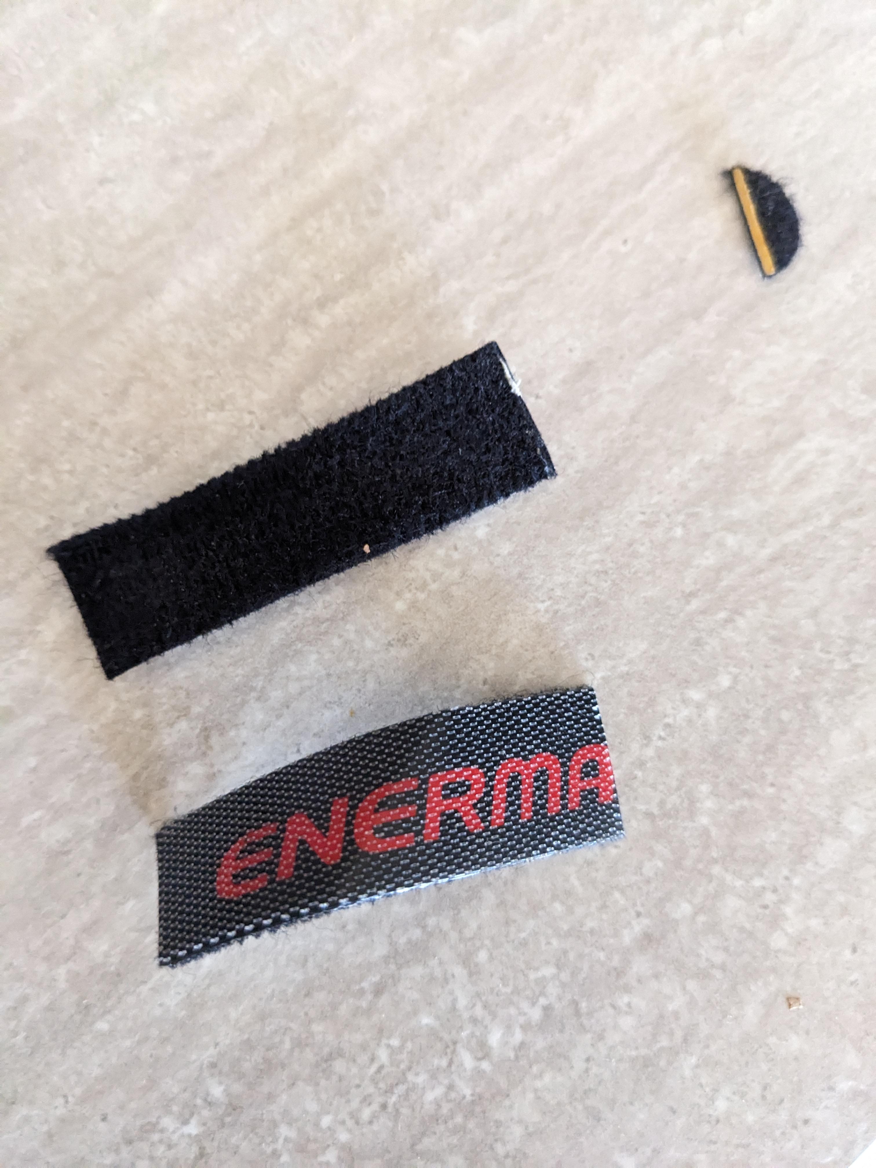

v5f06 Posté(e) le 8 septembre 2023 Partager Posté(e) le 8 septembre 2023 Juste si j avais 3x2cm de sctach mal/femelle avec double face ca suffirai largement ! Lien vers le commentaire https://www.espritroue.fr/topic/12114-inmotion-v11/page/248/#findComment-381954 Partager sur d’autres sites More sharing options...
v5f06 Posté(e) le 8 septembre 2023 Partager Posté(e) le 8 septembre 2023 Dommage j avais ca mais mon double face ne tient pas,c etait parfait sinon....je vais réessayer en nettoyant les surfaces... Mais j ai pas envie de mettre de la colle non plus Lien vers le commentaire https://www.espritroue.fr/topic/12114-inmotion-v11/page/248/#findComment-381957 Partager sur d’autres sites More sharing options...
v5f06 Posté(e) le 8 septembre 2023 Partager Posté(e) le 8 septembre 2023 Il y a 4 heures, King Size a dit : C'est peut-être simplement le ressort de la manette qui s'est affaibli avec son oxydation... Tu as comme moi une V11 avec renforts métalliques sur les attaches de sellerie, donc une des premières séries et je me souviens que neuve le ressort de la poignée la faisait monter à mi-course. Ce n'est plus le cas aujourd'hui où ce ressort un peu oxydé ne la soulève plus que de quelques millimètres. En butée, les 2 ergots du trolley coincent celui de la manette et forcent donc son insertion. Ce n'est pas le cas pour la poignée rabattue en position basse. Pour résoudre ton problème il suffit peut-être d'améliorer l'ajustement par un coup de papier de verre sur l'une des faces en contact des ergots. 🤔 Ou alors de mettre un ressort neuf. Le ressort marche bien car la dent du lock se leve tres bien en mode déplié. PXL_20230908_110525864.mp4 Lien vers le commentaire https://www.espritroue.fr/topic/12114-inmotion-v11/page/248/#findComment-381974 Partager sur d’autres sites More sharing options...

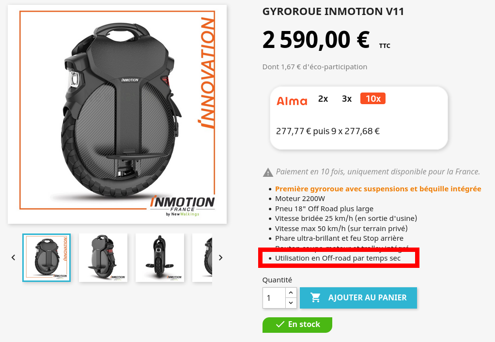

v5f06 Posté(e) le 12 septembre 2023 Partager Posté(e) le 12 septembre 2023 Il y a 4 heures, Ibaloo a dit : Je ne vois pas pourquoi ne pas rouler sous la pluie avec une gyroroue qui est IP55 ?!?!? En tout cas en ce qui me concerne je roule sous la pluie fréquemment et ça ne m'a pas posé de problème depuis que j'ai changé le pneu d'origine. Je n'ai jamais eu le moindre problème de fiabilité avec cette roue. Et pour ce qui est des +5000 km aucun souci : Dans ton onglet on voit la batterie a 100% mais km restant seulement 42km.... Tu a une roue qui date se quand ?quel batch moteur ? Tu dis pas de problème depuis que tu a changé le pneu,quel problème tu avais avec le pneu d origine ? Lien vers le commentaire https://www.espritroue.fr/topic/12114-inmotion-v11/page/248/#findComment-382252 Partager sur d’autres sites More sharing options...
