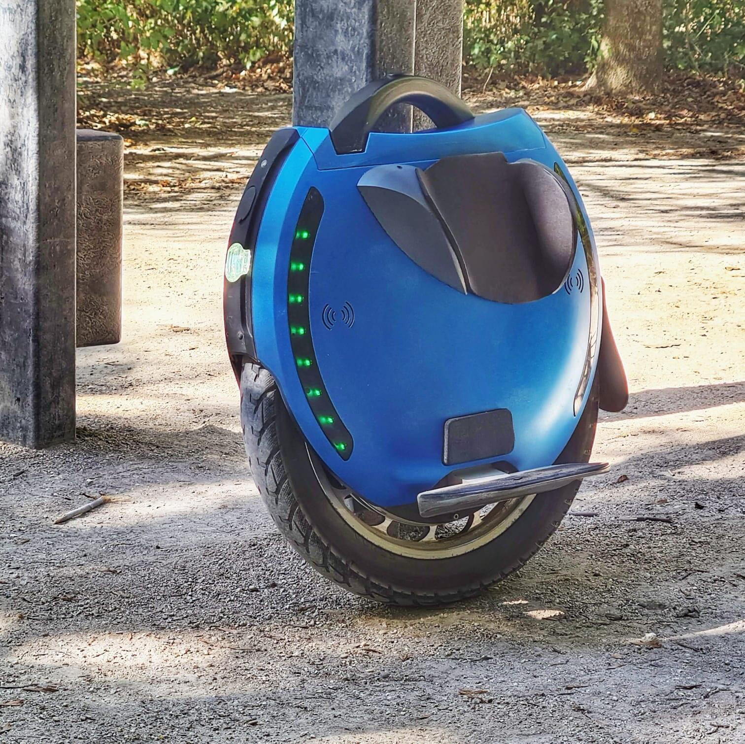

Bon les gars, j'ai fait un premier essai de ma pièce sur la roue, c'est cool. l'ajustement n'est pas parfait mais je ne l'ai pas poncée donc je pense que c'est normal. En tout cas j'arrive bien à la toucher en accélérant un peu, et du coup je pense que ca peut vraiment être utile.

Des images pour le partage :
101398840_10219599423110121_8558030694457016320_o.thumb.jpg.e4bf639f8f84389f335846c6261085d1.jpg  101557180_10219599422790113_6155494107255930880_o.thumb.jpg.fc0723f44779fa76d923e69d598a28f6.jpg  118615110_10220375333267390_2868380868402703058_o.thumb.jpg.af0c6890e31d76fe44f0e4477b6ef9dc.jpg
  • J'aime 2
https://www.espritroue.fr/topic/12147-ks18-edition-cyberniko/page/2/#findComment-262789
 Joli ! C'est sobre et propre 👍
Qu'as-tu utilisé pour la mousse ? J'ai en stock de la mousse autocollante de 3mm d'épaisseur en rouleau de 20cm de largeur qui est utilisée pour protéger les poteaux de garage des coups de portière, je pense que ça pourrait bien aller, mais ça n'à pas l'air aussi lisse que sur la photo.
Comment as-tu fait pour déterminer l'emplacement exact des pièces en 3D à fixer ? J'imagine qu'il faut faire des tests en les "collant" temporairement afin de trouver le bon repère en fonction de l'angle d'appui souhaité.
Le carré en bas est-il aussi ajouté pour appuyer sur la malléole ?
https://www.espritroue.fr/topic/12147-ks18-edition-cyberniko/page/2/#findComment-262948
Merci :)
Pareil, chez leroy merlin, un rouleau de 2m x 20cm, avec 5mm d'épaisseur. J'aurai voulu trouver un peu plus épais, mais l'épaisseur supérieure chez eux était 2cm, un peu trop...
3mm ca me parait trop peu, mais en mettant 2 couchez ca peut le faire, si elles collent bien enssemble.
Oui il y a une photo sur le premier post : une impression en mode brouillon, très fin, sans remplissage.
J'ai scotché les cales sur la roue pour faire un test. Je voulais aussi voir si j'avais bien "modélisé" la forme de la coque.
Ensuite j'ai pris une photo la plus droite possible, et je l'ai importée sous blender, remis à l’échelle, et modifié mes cales.
non non c'est un carré qu'il y a de base sur la roue.
