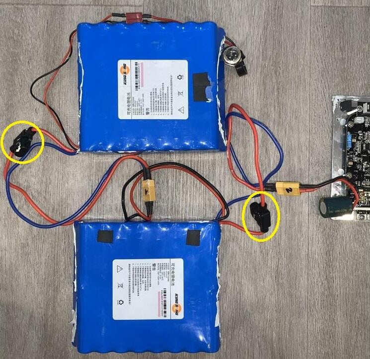

Juste pour @Ofriddy qui est encore plus miro que moi ;) , les fusibles sont dans les petites boîtes noires ici :
En suivant le circuit à partir du port en haut à droite, les packs sont en cascade avec le pack de tête en haut, et le suivant en bas juste avant le cm. Les packs ne sont pas interchangeables puisqu'ils n'ont pas les mêmes connecteurs. C'est la même config que mon ancienne ks18a :
Hihi ! Je n'ai absolument pas ce genre de boîtier !!
il y a 13 minutes, Ofriddy a dit :
Diable, KS économise aussi sur les éléments de sécurité ?. Les fusibles ne servent pas vraiment à protéger la carte mère, mais à empêcher l'incendie de la roue quand les mosfets sont en court-circuit. Donc je retire ma vanne sur tes aptitudes visuelles, elle était un peu limite mais l'ambiance du fofo est détendue et, entre "sportifs", on peut généralement se le permettre...

il y a 54 minutes, Marcus a dit :
En effet il y a bien des fusibles sur les fils qui relient les batteries , dans les toutes petites boîtes noires sur les fils.
Bonsoir, si vous parlez de la photo auparavant, ce n'est pas ma batterie..
