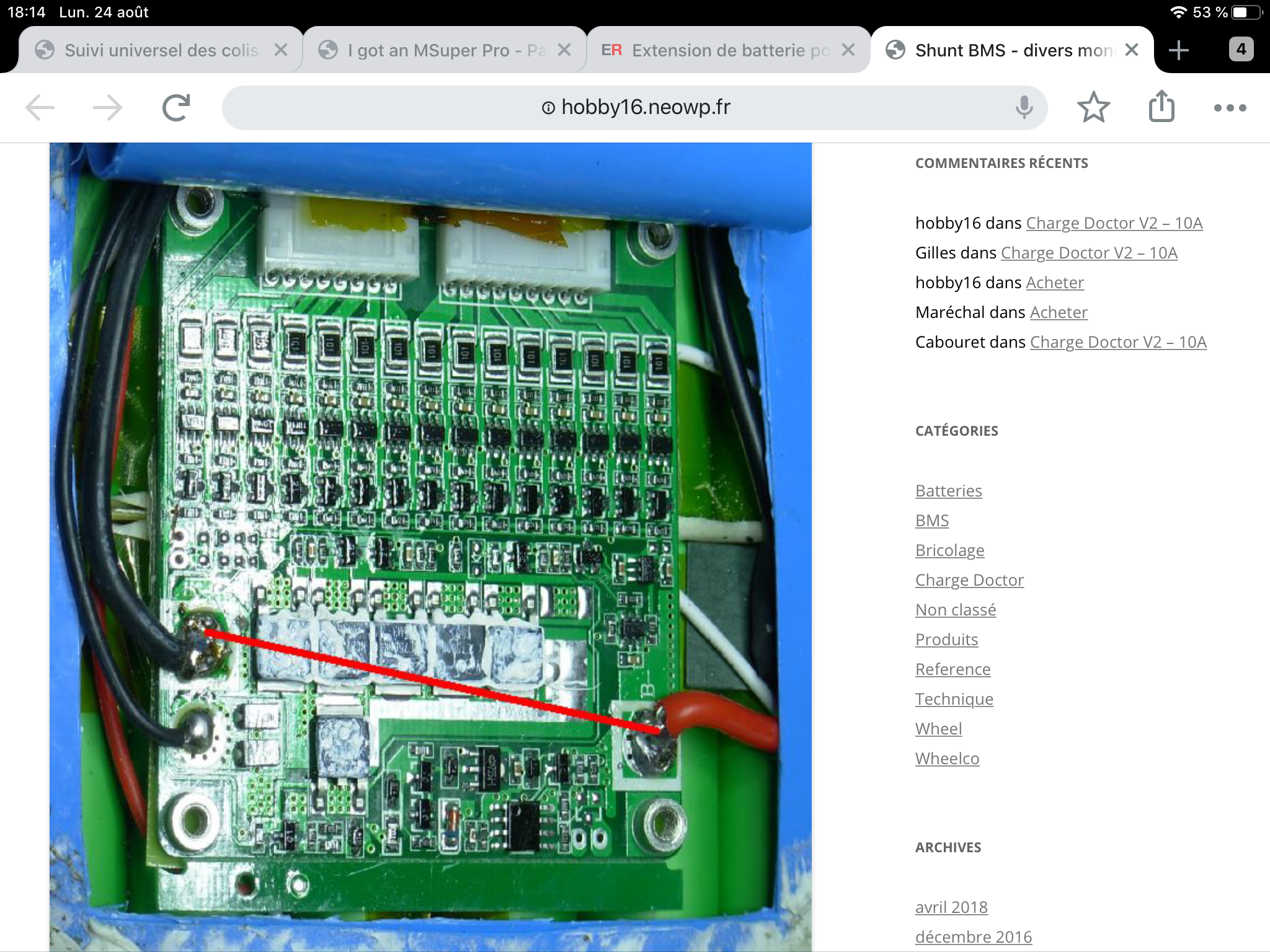

Perso, le B- et le P- je les relierais ensemble, la coupure BMS n'ayant rien à faire en gyroroue. Pour rappel, Hobby16  nous à rappeler il y a quelques temps l'importance de shunter les coupures BMS.
Là tu me pose une colle si je relie ensemble le B- et le P-comme sur la capture d écran de @hobby16 le bms vas t il toujours équilibrer les cellules des batteries au moment de la charge
Modifié par Canaille56
Absolument, l'équilibrage se fait en interne par le BMS, la séparation B- et P- permet une coupure par les mosfets intégré en cas de trop forte demande de puissance, ce qui est une hérésie sur une gyroroue. Les BMS sur les roues récente sont dépourvue de ces mosfets de coupure, par contre les BMS générique eux ont encore ces composants. Le lien que j'ai mis plus haut te permettra de comprendre ce que j'affirme et surtout te mettra en sécurité, bien que que ta GW ai déjà au moins 2 BMS sécurisé.
Modifié par touthmosis
il y a 7 minutes, touthmosis a dit :
Ok pour moi je ferais  cette modification au montage dans la roue tu as vue ma modification de câblage les packs son démontable séparément et les fils du BMS le seront aussi j ai commandé ce qu il faut
