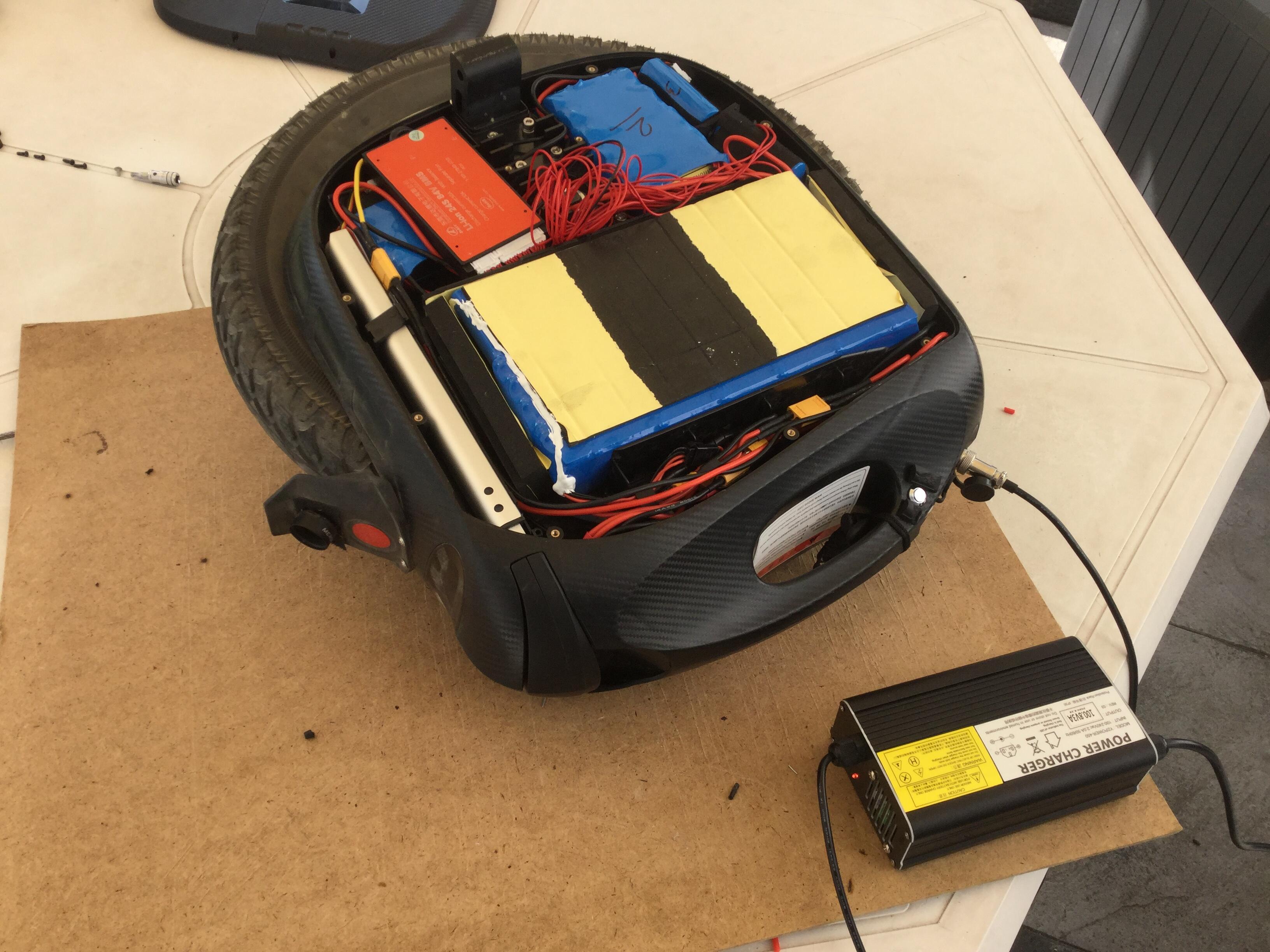

  • Bonjour les whellers câblage du BMS fini plus qu à souder le B- et à faire une petite rallonge pour essayer le tout  sur le chargeur 3A je préfère faire comme sa montage à blanc que de mettre directem

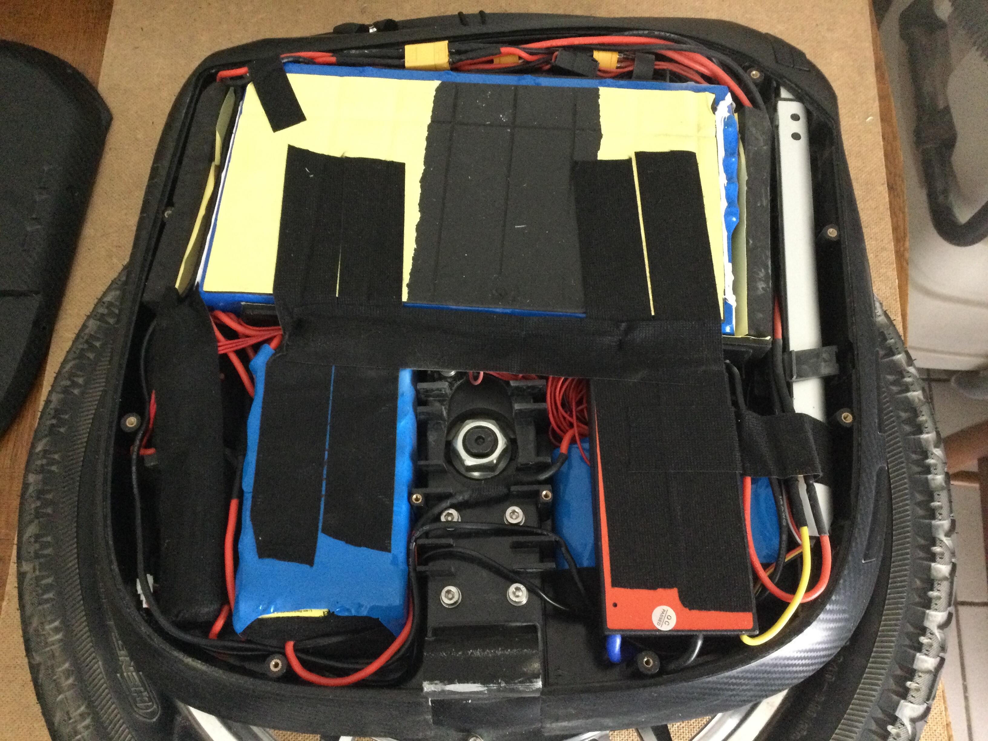

Voilà tout est arrivée donc y’a plus qu à

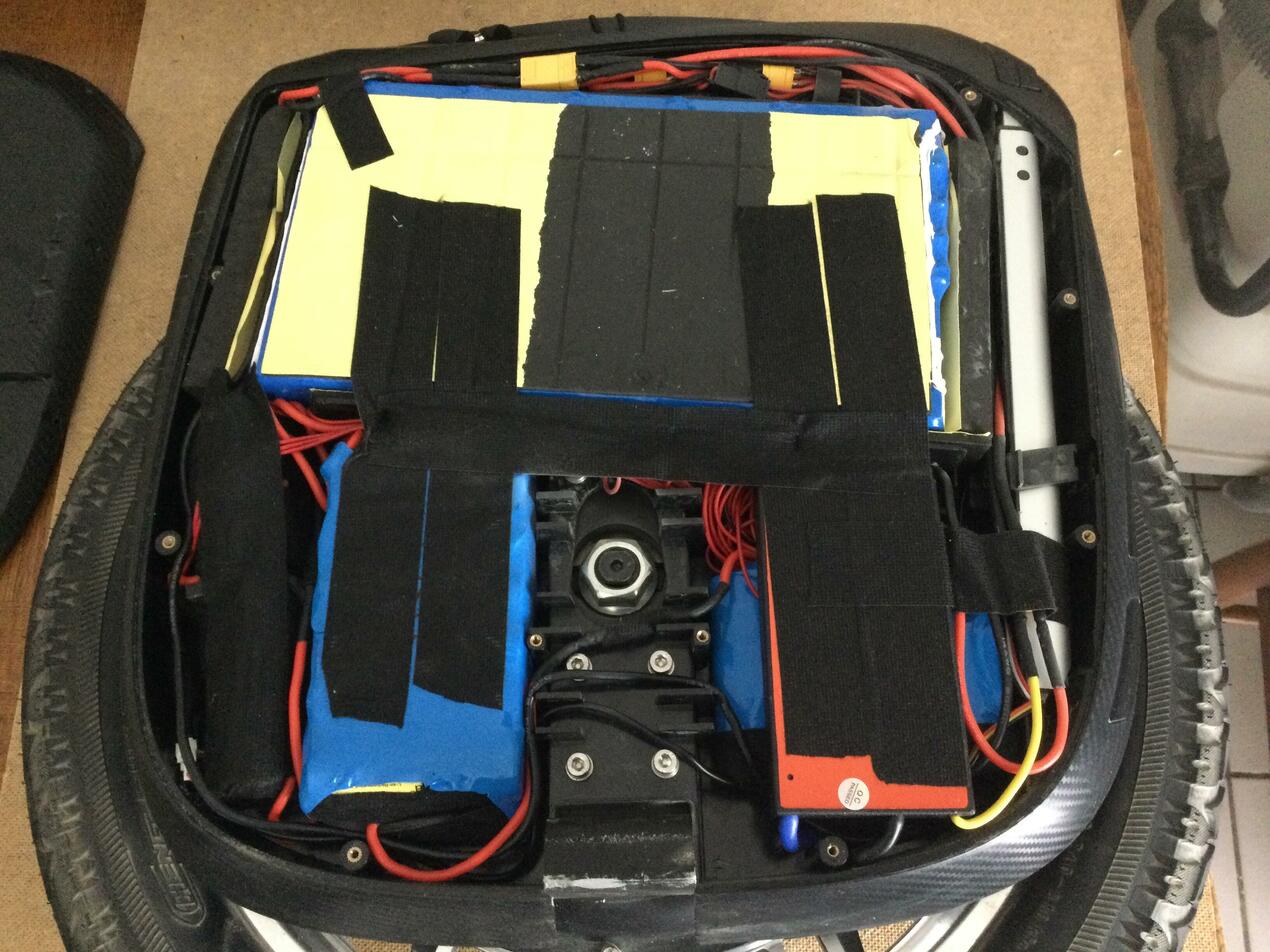

Petit rouleau de double faces pour coller les batteries dans la roue je fini mon petit boulot lundi matin et mettrais des photos du résultat final
Voilà tout est branché les trois packs sont branchés entre elle et la les trois sont en charge y’a plus qu à bien ranger les fils je préfère ne pas les couper et essais de la roue demain
C est fini tout est opérationnel et le couvercle ferme sans forcer essais demain et elle a prix 1,8 kg j ai tout ranger les fils sous le BMS et scotché tout les éléments je prendrais une photo fin de semaine l or de la vérification que tout se passe bien et que rien a bougé et j ai au moins 2200wh pour un prix raisonnable et j adore les challenges
Bon petit essais ce matin et la roue réagit différemment c est sur 1,8kg en plus d un côté de la roue sa déséquilibre mais au bout de mon petit tour je la maîtrise mieux et je pense la recalibrer à 0 mais je la gère mieux à refaire demain

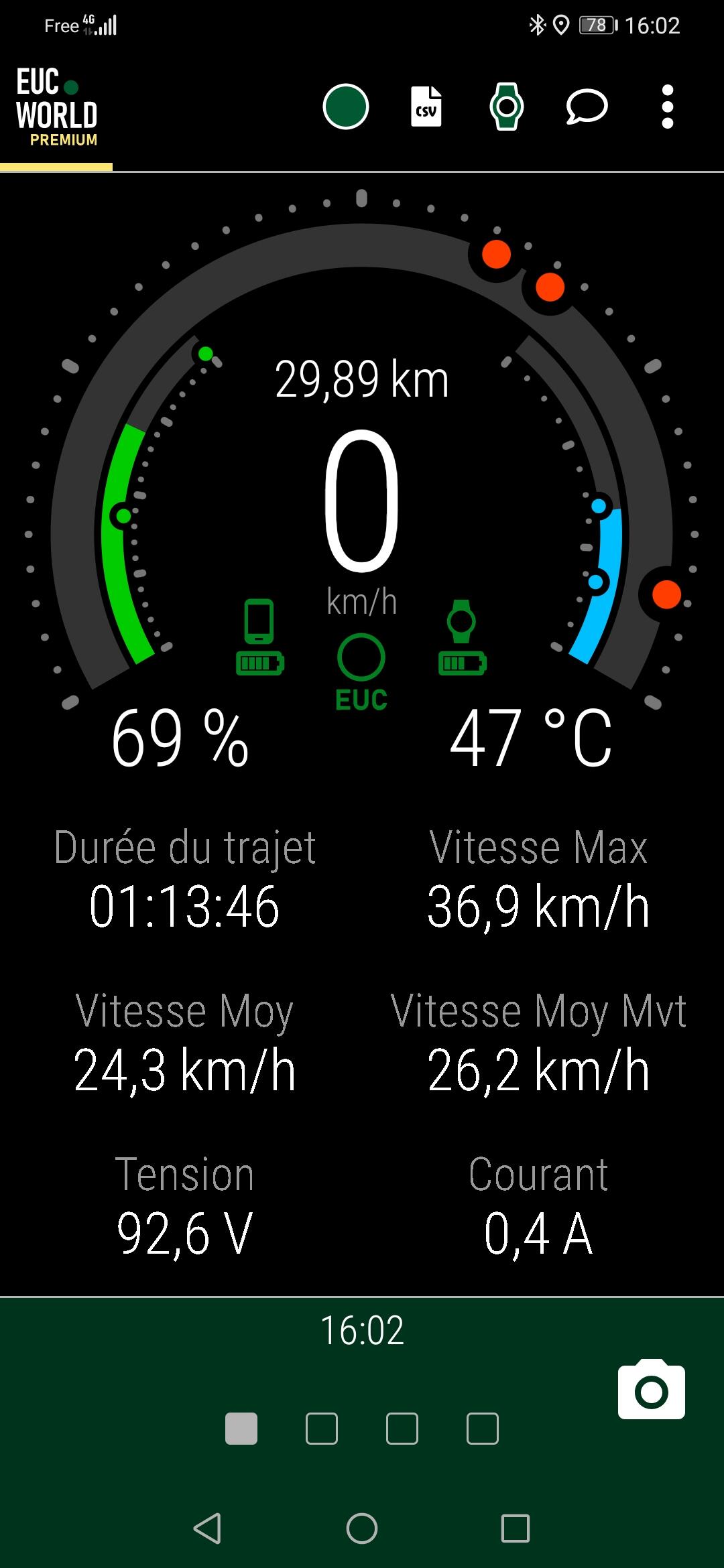

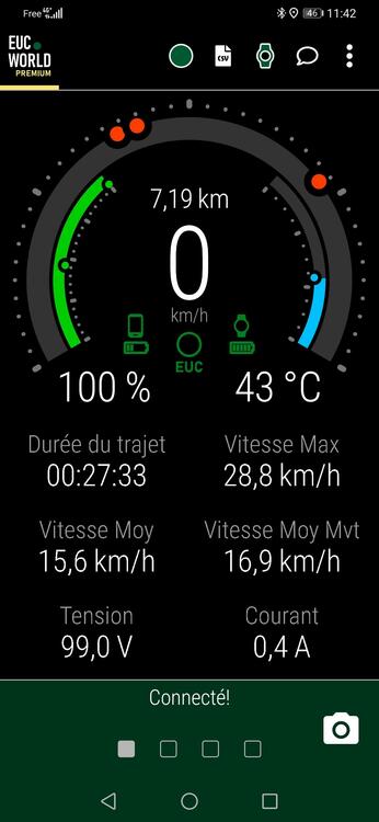

Petit essais et verdict après avoir ré calibré la roue total parcouru en trois fois 60 km il me reste 69% vitesse moyenne 25 km/h sa me va

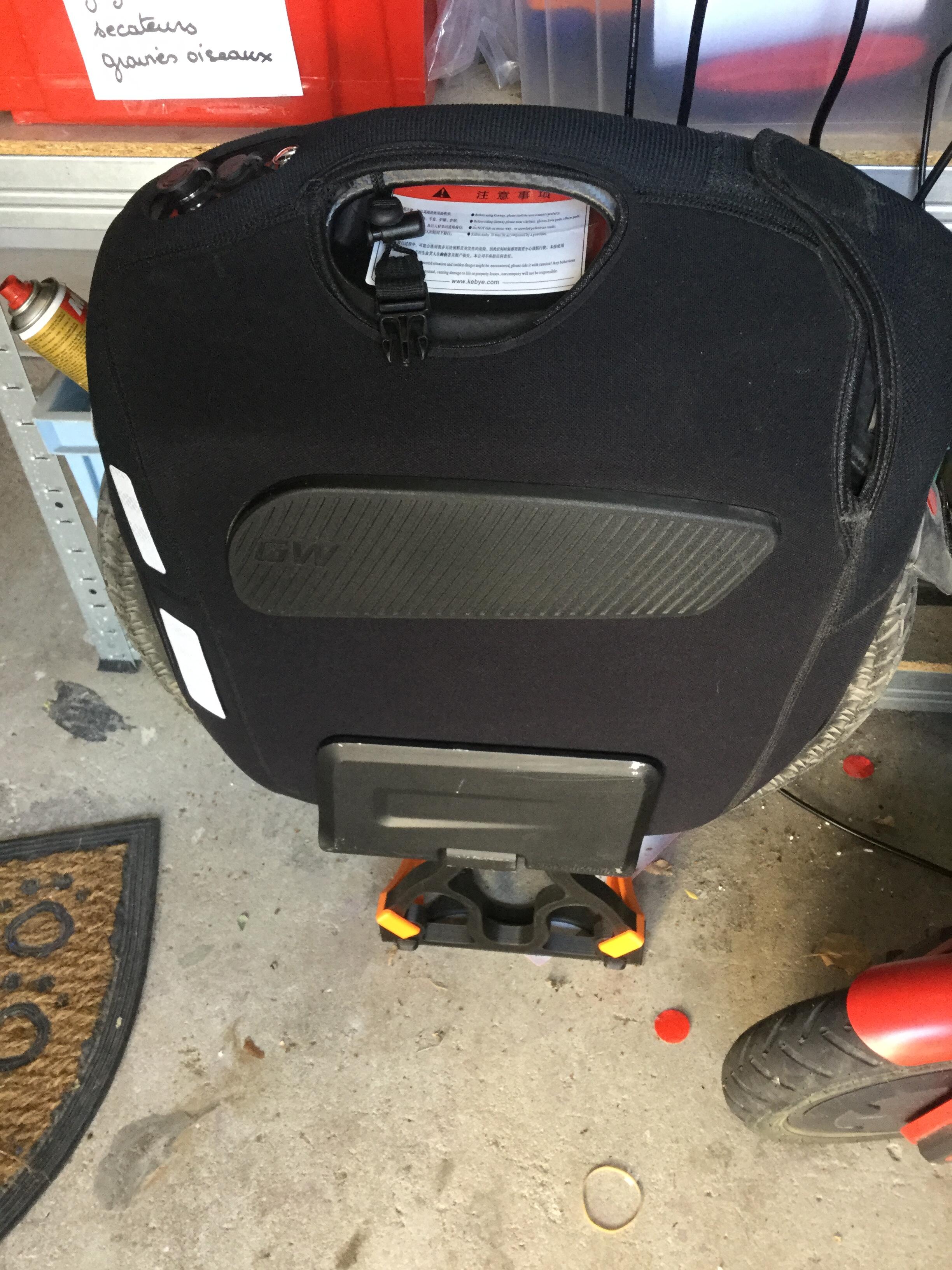

Photo du travail fini j ai ouvert pour petite inspection tout va bien

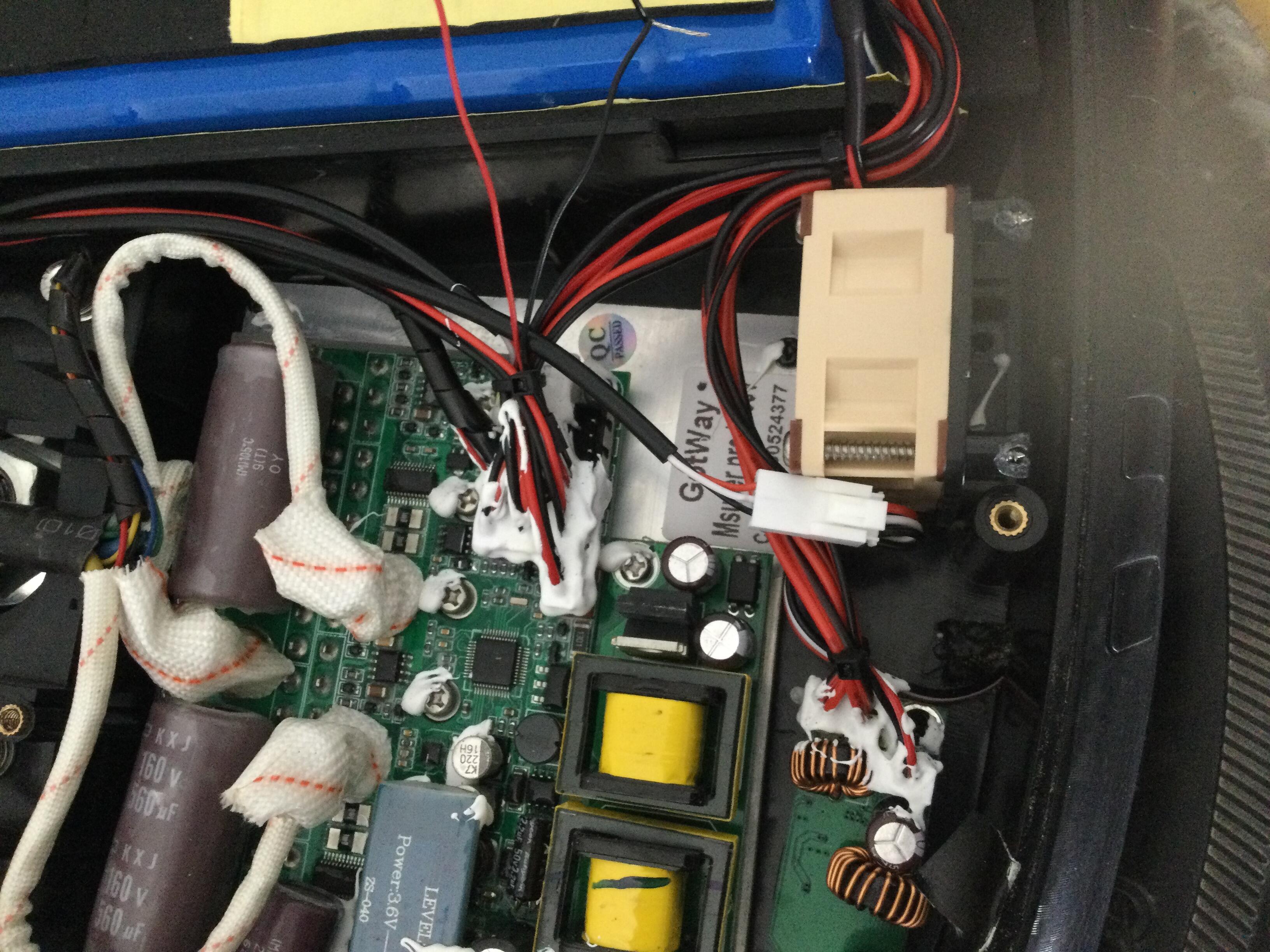

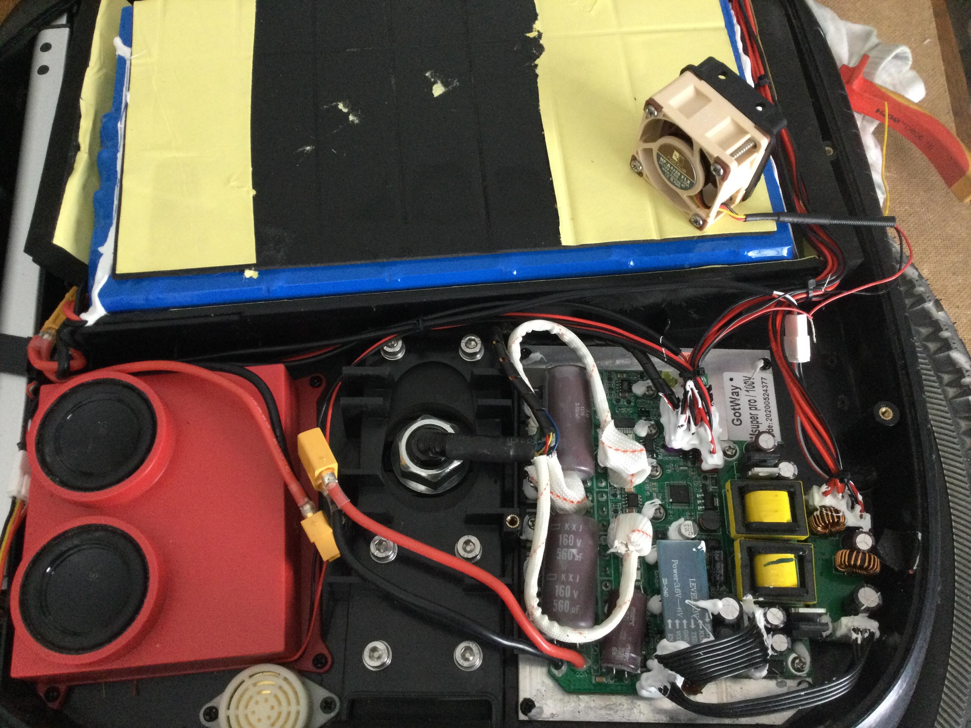

Voilà nouvelle modification de ma roue démontage du ventilateur bruyant et remplacement par un noctua NF-A4x20 prenium fan en plus j ai pu récupérer la fixation d origine du ventilateur quand le temps je permettra je ferais petit essais et je vais en mettre un deuxième si je peu sur les Condo voir la photo si vous avez des idées je suis preneur
