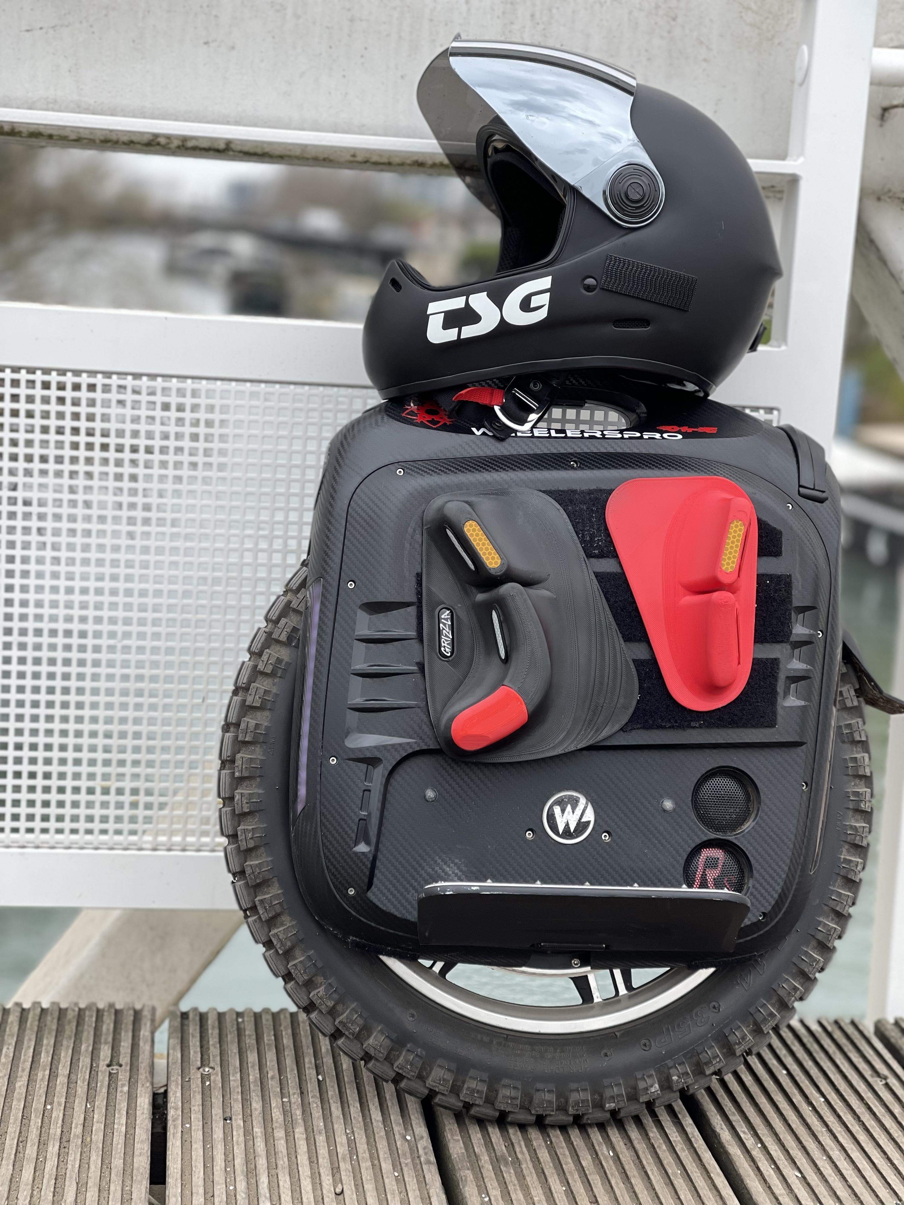

il y a 12 minutes, Wheeler.Gentleman a dit :

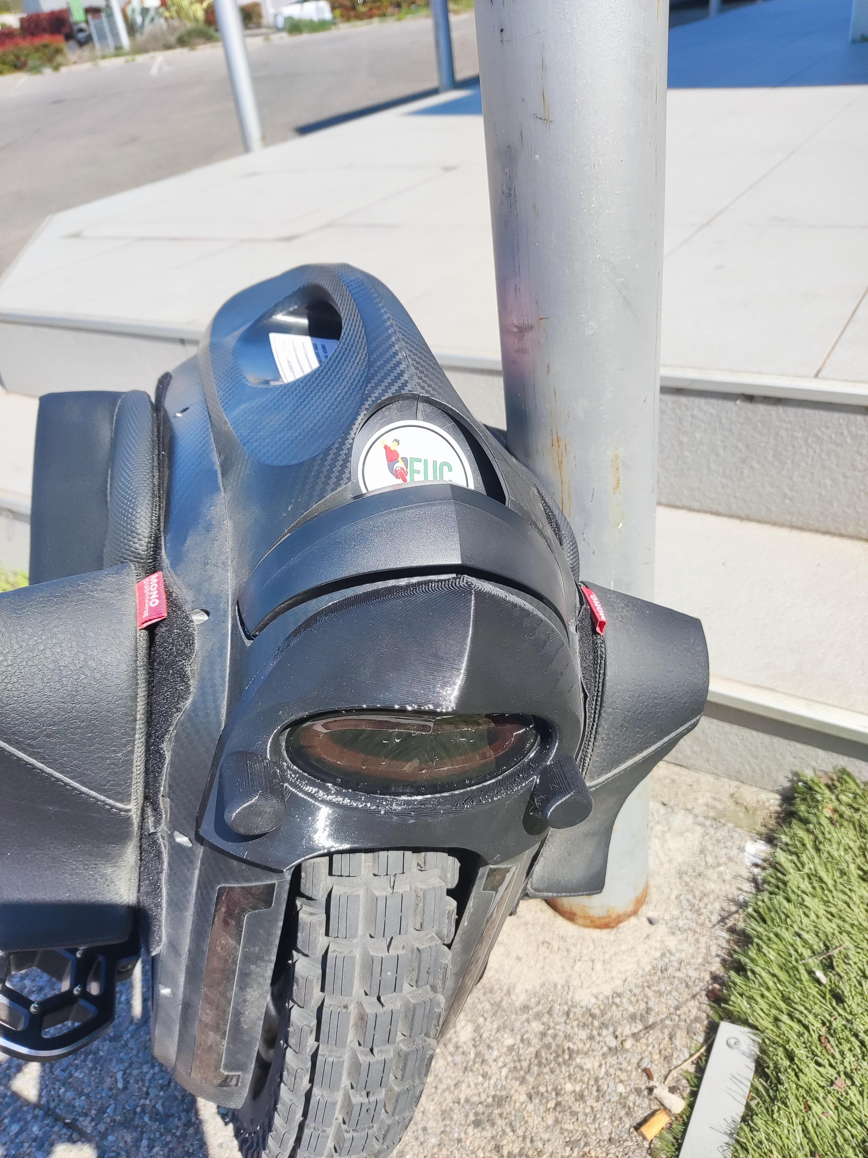

Les plaques en métal je ne sais pas mais tes bumpers arrivent :)
Impeccable ! Je mettrai une photo de la belle avec ses bumpers 😎 dès réception !

Tout pareil! Merci @Wheeler.Gentlemanaussitôt reçus aussi montés! Super boulot! 🤩 Il ne reste plus qu’à changer le pneu, normalement ce sera ce we 😃

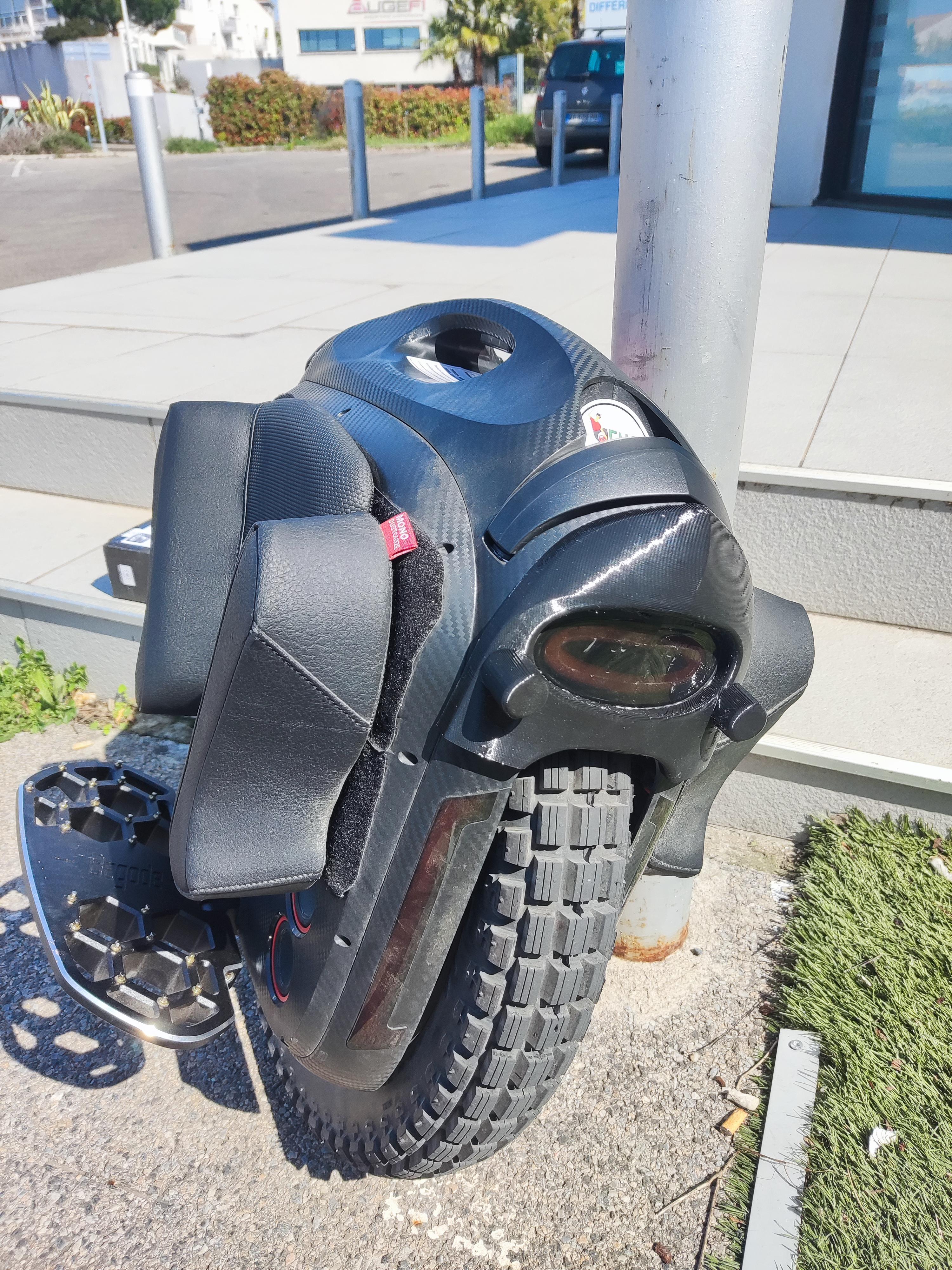

il y a 50 minutes, alrog a dit :
Tu as pu tester les grizzla pads du coup? Et les Spiked gripads ?
à l’instant, Falk34 a dit :
Les grizzla sont tops sur la RS comme sur la Sherman d’ailleurs.
Je t’invite à essayer tu ne devrais pas être déçu.
il y a 1 minute, OliG a dit :
J'ai déjà les Mono Customize... Du coup je pense pas réinvestir dans des pads à nouveau mais c'est vrai que si je pouvais j'essayerai bien d'autres modèles juste pour comparer.
Pour le moment je n'ai vraiment rien à reprocher aux Mono Customize ils sont top et surtout très confortable, la Rolls-Royce des PowerPads 👌
Elles sont belles nos RS 😍
Tu as quel batch toi @OliG? HS ou HT?
Elles sont belles nos RS [emoji7]
Tu as quel batch toi [mention=101]OliG[/mention]? HS ou HT?

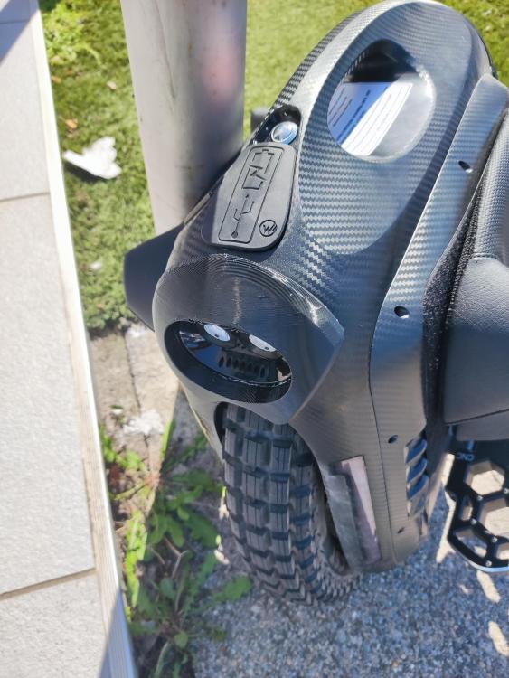

Elles sont magnifiques [emoji7] les gripads je connaissais déjà, les pieds ne bougent pas, c’est parfait! Les grizzla pads, j’adore! J’ai testé plusieurs positions, pour ça ils sont géniaux, on peut vraiment les positionner comme on veut. Sur la photo j’ai une position bien basse pour bien bloquer les pieds sur les sauts. Ils sont super confortables, et ils aident vraiment pour le carving et les virages serrés [emoji106]

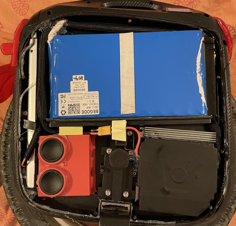

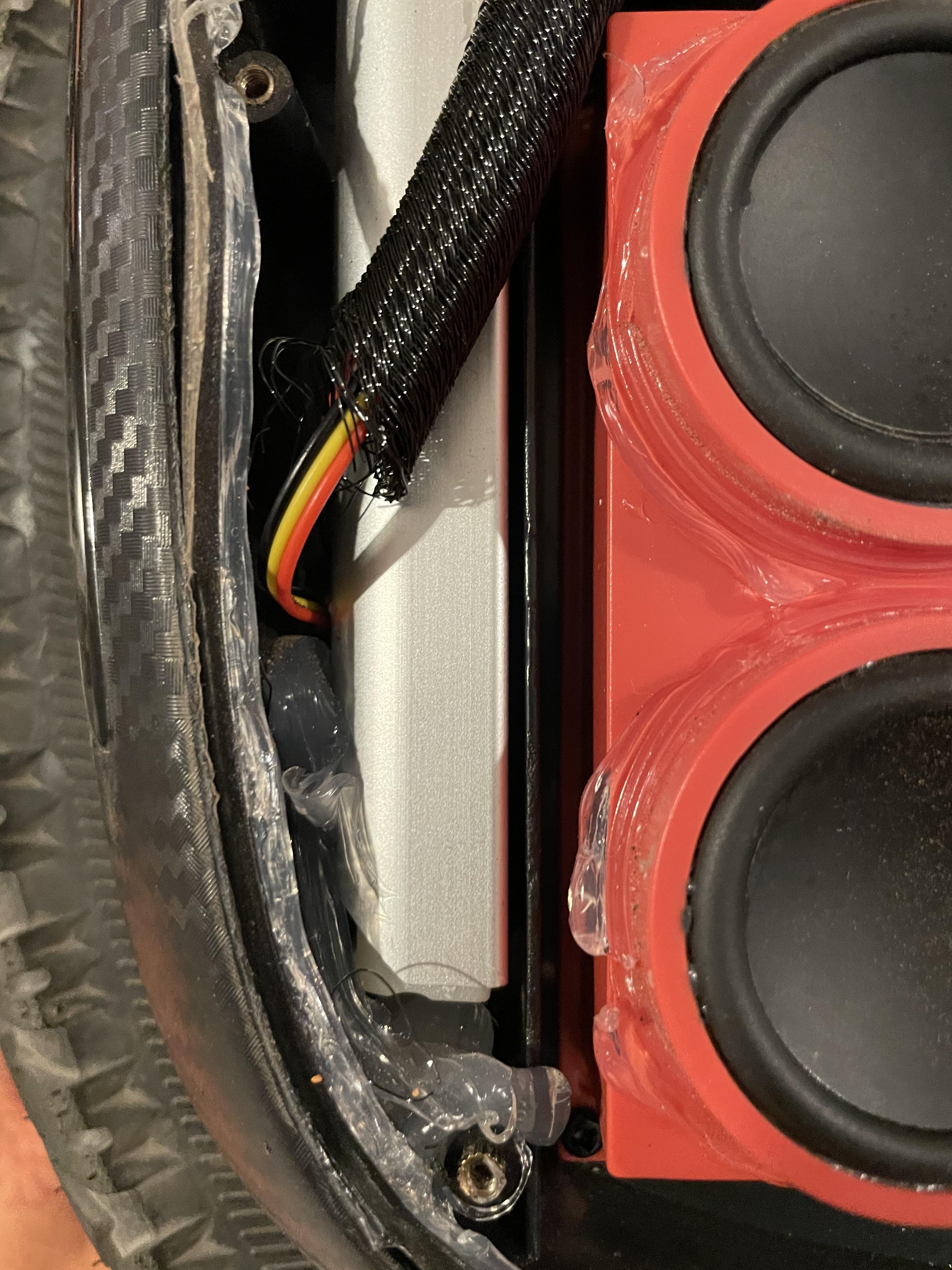

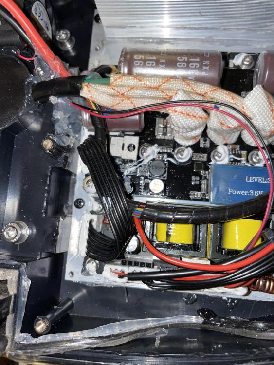

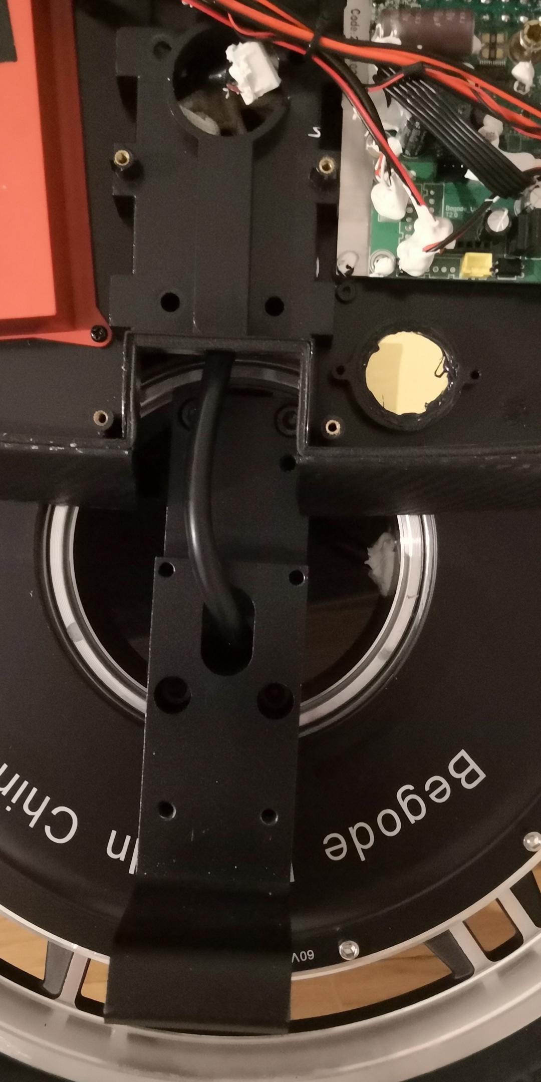

Petit retour suite à l’achat de ma RS sur le site Voltride en Estonie. J’ai choisi ce site pour:  le prix de vente, une option d’étanchéité, une option de changement de pneu et c’est un partenaire de WrongWay.
Pas de soucis pour l’achat, paiement PayPal.
La roue est arrivée en une semaine après expédition.
Le hic: étanchéité faite, mais pneu non changé.
Après discussion avec Voltride, ils m’envoient le pneu et me remboursent l’étanchéité car je vais devoir ouvrir la roue pour remplacer le pneu.
A l’ouverture de celle-ci (hier soir), les différents points d’entrée possibles ont l’air d’être bien etanchéifiés, et après 150 km en forêts et chemins bien poussiéreux, l’intérieur de la roue est immaculé.
Ils ont mis du sillicone sous le cache de la carte-mère, ce qui m’a valût de grosses sueurs pour l’enlever, j’y suis finalement parvenu, non sans mal.
Ensuite changement du pneu d’origine par un CST 186. Le changement s’est fait sans problème, j’espère que ça ira, j’ai un peu accéléré à ce moment là, il était déjà tard…
Ensuite j’ai tout remonté en siliconant toutes les endroits où j’ai dû enlever le silicone lors de l’ouverture et du démontage.
J’ai fini à 1h00 du matin, je testerai le nouveau pneu dans le we, j’espère l’avoir bien centré sur la jante. Je ne me vois pas l’ouvrir à nouveau tout de suite 🥹
Donc changement un peu fastidieux et long avec tout ce silicone à enlever, puis a remettre mais ça se fait.
Je vous mets quelques photos de l’intérieur à l’ouverture, je mettrai des photos avec le nouveau pneu dans le we.

Le 23/03/2022 à 21:48, OliG a dit :

Le 25/03/2022 à 11:28, alrog a dit :

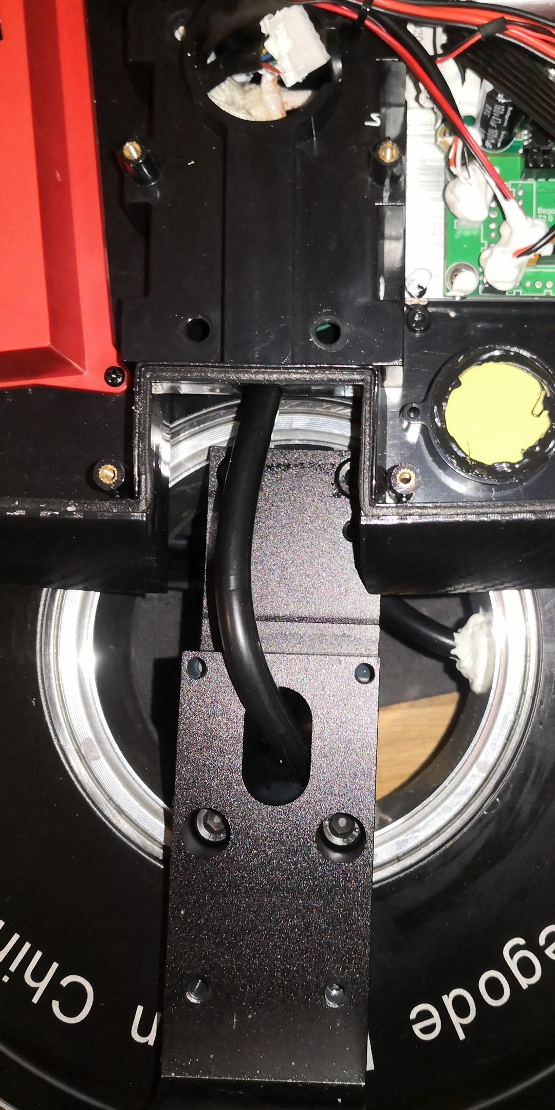

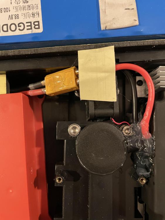

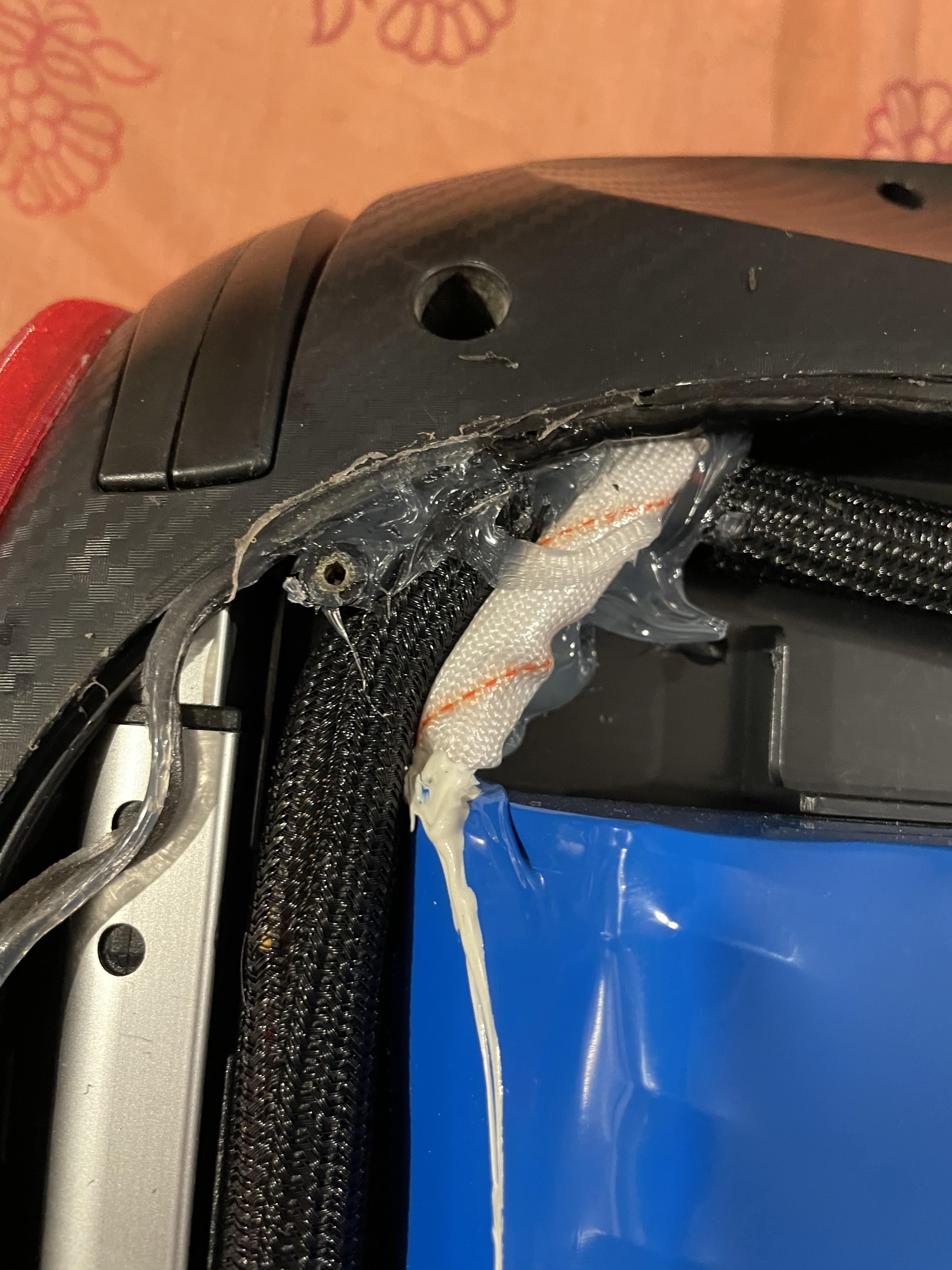

il y a 46 minutes, Centurion63 a dit :
Salut à tous amies Whellers ! ✌️
Comme prévu j'ai démonté il y'a 1h la roue de ma RS19 et qu'elle surprise de m'apercevoir que l'étanchéité qui devrait être faite ne l'est absolument pas ! Alors que sa devrait avoir été fait puisqu'il s'agit d'un Batch2.
J'ai échangé sur ce point là avec le vendeur Aliexpress qui m'a certifié qu'étant un Batch2 le problème avait été résolu et que je n'avait pas a m'en inquiéter !
Pfff.. 💨 Tu parle que du pipo ! 😒
Je vous pose deux photos afin que vous me confirmiez svp que je ne me trompe pas. Qu'en pensez vous !?
Du coup je vais la remonté et je roulerai comme ça pour l'instant sinon je n'arriverai jamais a la chevauchée ma precieuse ! 😱
Heureusement nous somme en été depuis le 21 juin il me semble et en généralité le temps et sec dans l'ensemble 🤔
Je vais commander 2 roulement a billes n'hesitrz pas si vous avez des marques intéressantes a me refiler rapport qualité prix !. Merci 🙏
Salut @Hansolo je viens de visionné ta fameuse video
(update Begode RS HT, première partie)
ou justement tu remplace les R.B et j'aurai besoin d'avoir ton avis sur ces photos que j'ai prises car je n'arrive pas a savoir si l'étanchéité a été faite ou non ! d'après le positionnement de la vasque je dirais oui mais je ne suis pas certain a 100%M
Mince..
les photos sont au dessus👆désolé la fatigue 😴😳
Merci à toi pour ton aide ! 🙏
Modifié par Centurion63

Le 24/06/2022 à 23:42, Centurion63 a dit :
Mince..
(PROBLÈME) RÉGLÉ !
MERCI A @Hansolo
