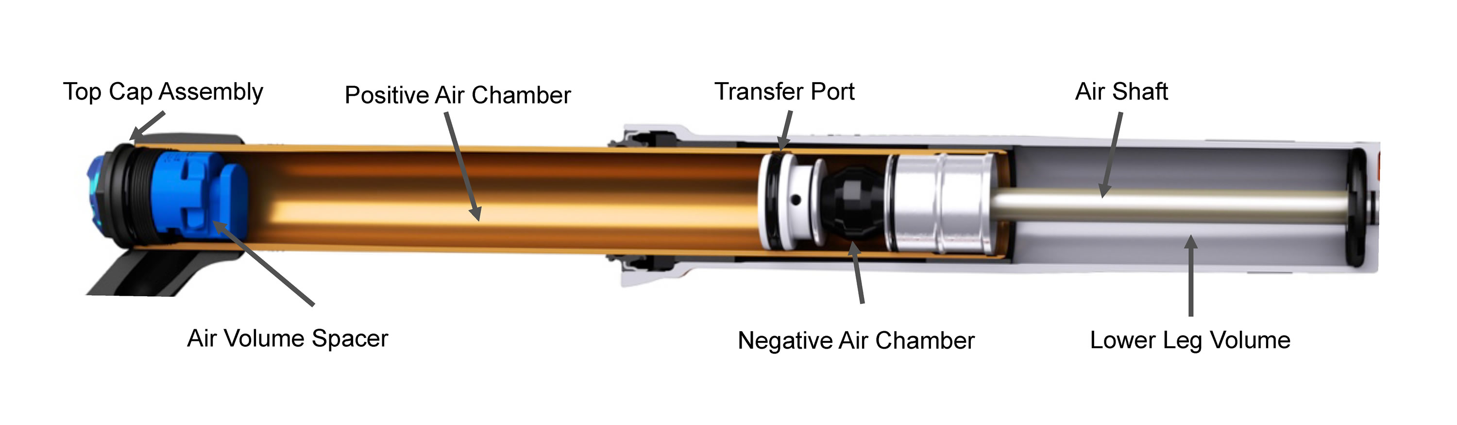

C'est à cause du ratio masse à vide / masse en charge. Une v11 à vide pèse ~5 kg (oui, juste la selle), et en charge (pour toi ;)) ~115 kg. Il faut donc un pilote pour que la suspension descende au sag désiré, en fonction de la souplesse voulue. Cette souplesse pourra être ajustée en modifiant les pressions + et -. Si on gonfle à mort les deux chambres, la suspension devient très rigide, c'est à dire que le l'affaissement par kg devient très faible, autrement dit la suspension ne sert plus à rien. A contrario une pression faible dans les chambres donne une grande souplesse (confort...) mais le risque de talonner augmente.
Cette figure est intéressante, je pense effectivement que les pistons v11 doivent ressembler à ça, mais sans le fourreau externe qui protège la tige. La tige v11 est creuse, munie d'une valve,  et communique avec la chambre négative. Sur cette coupe, le piston est totalement déployé, la chambre négative est réduite au minimum et comporte a priori une butée caoutchouc. En fonctionnement, le volume des chambres tend à s'équilibrer, mais la pression + est plus élevée puisque c'est elle qui supporte la masse suspendue.

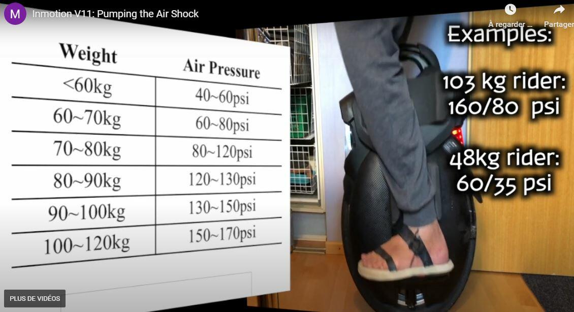

Vraiment très bien cette vidéo trouvée par @Hansolo , elle confirme qu'il est absolument impératif de régler aussi la chambre négative...
Modifié par Techos78
Dans ma vidéo de prise en main de la V11, j'ai réglé à 130PSI & 60 PSI pour 90 Kg et comme on peux le voir sur les dos d'âne ou pavés, les suspensions font bien leur job.

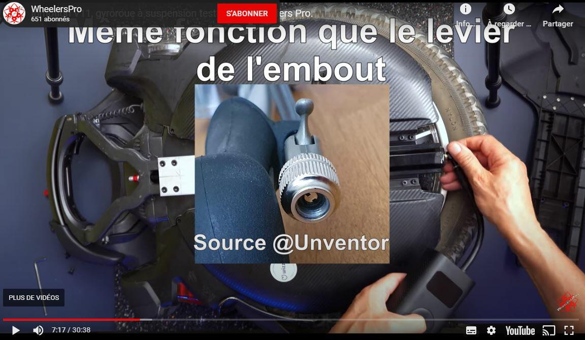

Le "gamin" qui s'émerveille devant sa v11 n'a pas la bonne méthode pour déconnecter la pompe (vider le tube avant de dévisser), la vidéo "pumping the shock" est exemplaire, Même @Hansolo semble avoir eu un peu de mal en utilisant l'adaptateur ci-dessous, les molettes n'ont pas semblé très pratiques (?) :
Il me semblait que la pompe fournie par Inmotion avait un clapet au niveau de la valve ?
Oui, mais comme @Hansolo est à la fois geek et fainéant ;) il utilise une pompe électrique :
Sur la pompe fournie par Inmotion ou KS il y a surtout un bouton pour faire baisser la pression dans la pompe (après avoir actionné le levier au niveau de l'embout) facilitant le dévissage (difficile avec la pression élevée)
