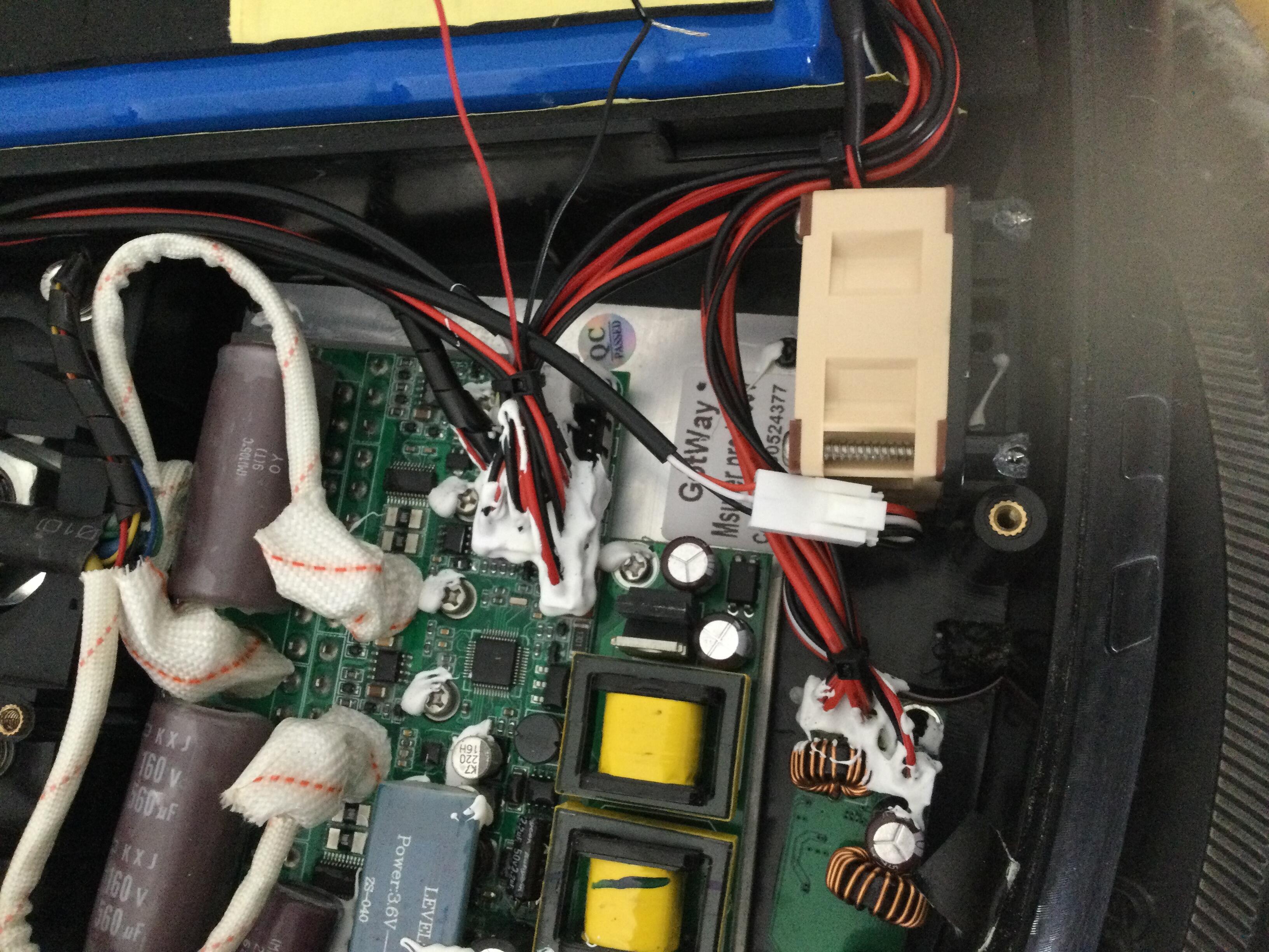

Et oui super roue je suis satisfait @tototimes et j ai remplacer le ventilateur trop bruyant et maintenant impeccable je surveille la température sur eucworld rien à dire je sort tout les deux jours en ce moment mais pas loin donc sortie aujourd’hui et pour l achat je l ai prit chez un autre vendeur mais tout c est bien passé pour ma prochaine roue je ferais pareil je pense en changer en juillet donc vendre la mienne qui fait 2250 wh de batterie bon wheel j ai aussi mît les mêmes coussins je maîtrise mieux la bête lol
Modifié par Canaille
Et oui super roue je suis satisfait [mention=3528]tototimes[/mention] et j ai remplacer le ventilateur trop bruyant et maintenant impeccable je surveille la température sur eucworld rien à dire je sort tout les deux jours en ce moment mais pas loin donc sortie aujourd’hui et pour l achat je l ai prit chez un autre vendeur mais tout c est bien passé pour ma prochaine roue je ferais pareil je pense en changer en juillet donc vendre la mienne qui fait 2250 wh de batterie bon wheel j ai aussi mît les mêmes coussins je maîtrise mieux la bête lol
Hello canaille. Tu pourrais nous redonner un lien ou la référence de ton ventilateur car effectivement comme dirais notre amis Bonheur sur Seine c'est bizarre le bruit des ventilateur chez bigodé. Merci
Envoyé de mon MI 9 en utilisant Tapatalk
Pas de soucis @dro77 voici le modèle et la photo du ventilateur mit en place en remplacement de celui d origine il se met sans problème à la place de celui d origine acheté sur Amazon si tu ouvre ta roue tu peux regarder si ta carte mère est la même que moi
il y a 44 minutes, Canaille a dit :
Canaille , 12 Volts je suppose ?
Merci
Oui en 12 volts et il refroidit vraiment bien
