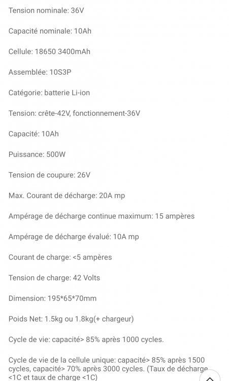

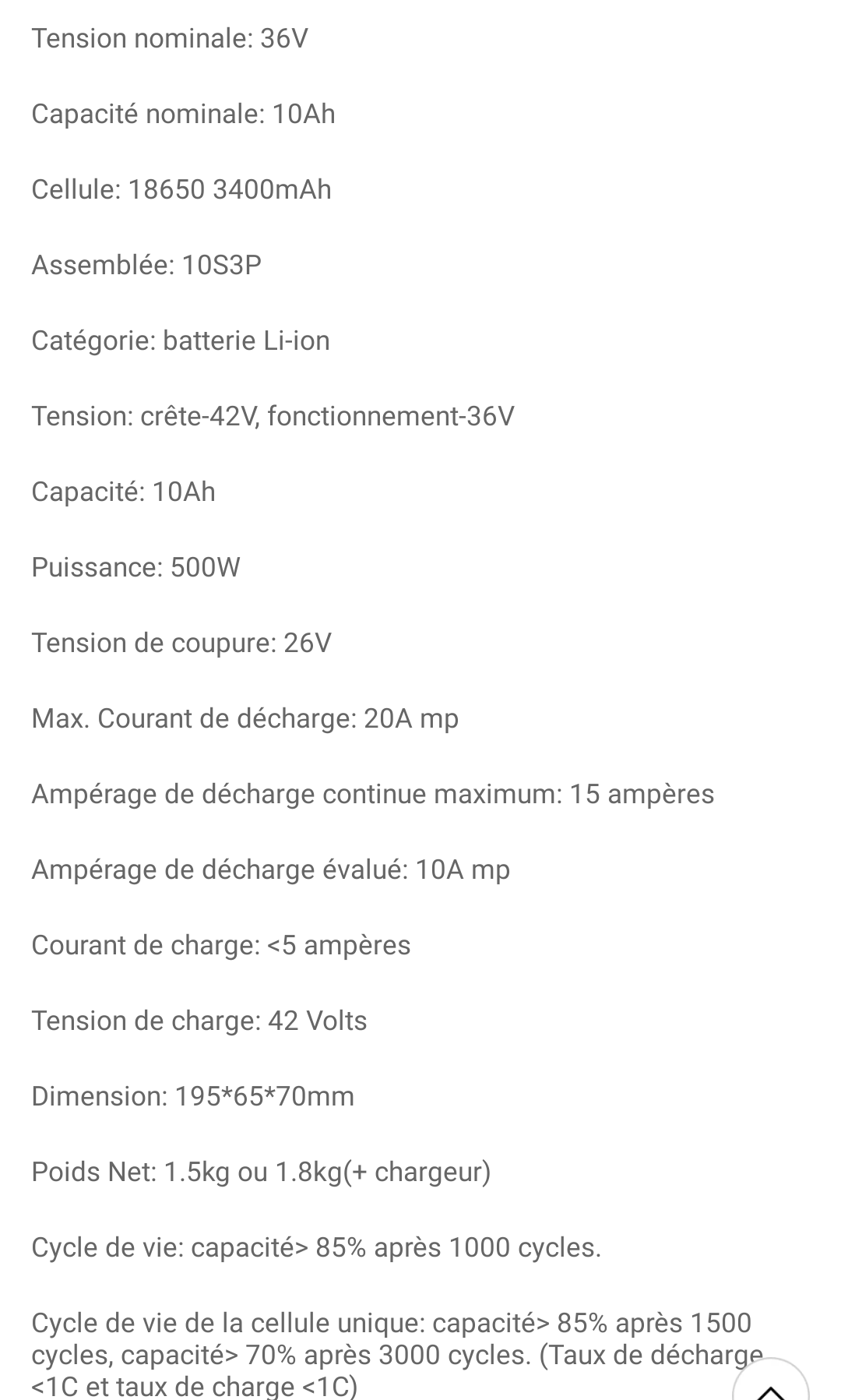

Bonjour voila est-ce que je peux metre une batterie de 36 volt 10000 ah 500 watt sur une trotinette 36 volt et un moteur de 250w
Salut @venom , bienvenu sur le fofo.
Oui, comme cela a été dit plus haut, tu peux mettre une batterie d'un méga Ah si tu veux, il faut simplement :
-- toujours respecter les 36 Volts, c'est une valeur nominale car la tension se balade en gros entre 30 et 42 Volts
-- et il faut bien sûr que le pack puisse être incorporé dans la trott sans utiliser de can-crusher.
Désolé de te décevoir, la valeur 10000 Ah est totalement bidon, les valeurs réalistes sont plutôt entre 10 et 30 Ah.
Les randos longues peuvent nécessiter des batteries externes, soit branchées en permanence, soit commutées manuellement.
A ma connaissance, il n'y a que la trott Mercane MX60 qui a un pack de batterie amovible.
Tu as un contrôleur 20A selon ta photo pas 20Ah, comme le met @Techos78 les Ampères heure c'est la capacité de batterie (et pas puissance, une batterie n'a pas de puissance, mais de l'énergie potentielle).
Ainsi à tension identique tu peux mettre une batterie de plus grande capacité.
Juste que le prix de ta trottinette va grimper en flèche car les batteries c'est les 3/4 du prix de l'appareil.
Screenshot_20221006-235814-073.thumb.png.74664cf2744f12b6ebd9a79b1c5c09ca.pngOui ses bien 10 ah @Techos78  mes moi la batterie me mes 10 ah et 500 watt de puissances mon contrôleur ou mon moteur ne risque rien alors
Modifié par venom
Je vous ai envoyé une photo pour que vous puissiez me dire si ses oui pour mon contrôleur de 36 volt et mon moteur de 250w
Merci
