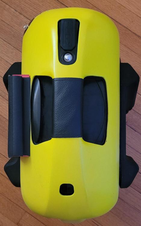

Hop, déjà la suite et une addition au programme : je suis en train de tenter d'imprimer en 3D une pièce qui viendrait sur la partie supérieure arrondie de la coque pour pouvoir ensuite y poser de la mousse.
Objectif : accroître le contrôle sur la roue en virage et en ville. Bon peut pas encore dire si cela sera mieux ou pas dans ces deux cas précis.
Distance approximative entre les pédales et le points de contact haut avec les mollets/genoux :
  • EX.n : ~30cm ! (sur la mienne du moins avec les coussinets)
  • T3 : ~33cm
  • EX30 : ~35cm
  • V12HT : ~40cm (pédales en position basse) et c'est pourtant la plus nulle pour la glisse 😅
J'ai donc remonté le point de contact mollet/genoux sur l'EX.n.
Pour le moment, d'un seul côté et cela n'arrange pas le comportement en virage. Voir même c'est pire comme asymétrique/déséquilibrant :mad2:
Vais donc faire l'autre côté pour juger si ça aide à tenir the beast 🤩

En tout cas, en ville, y a pas photo pour moi, route dégradée ou pas l'EX.n envoie du super lourd surtout que mon bricolage fonctionne : la roue est verrouillée entre mes jambes désormais (passage de 30 à 40cm avec les rebords rouges que j'ai ajouté)
