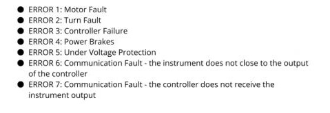

Voilà les codes erreur pour le LCD :
Ca serait donc un soucis au niveau de l'accélérateur pour l'erreur 04, ça accélère quand même quand l'erreur s'affiche ?
