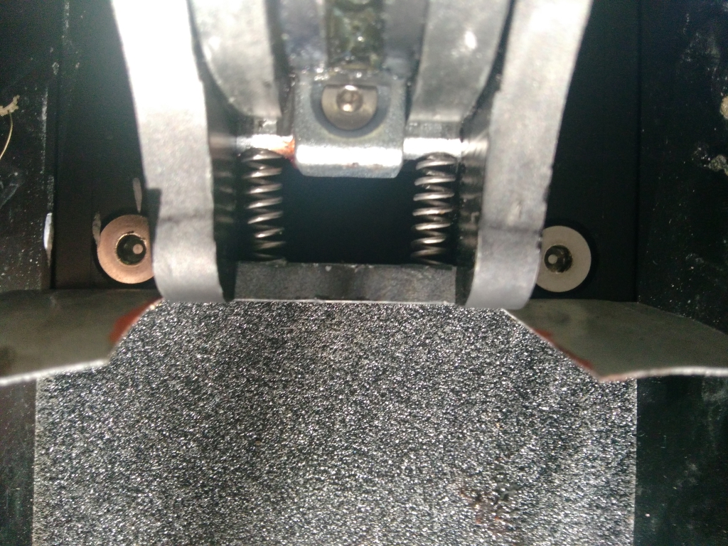

Je suis en train de voir avec Kylin s'il existe un autre support d’étrier de frein pour qu'il soit mieux placé car a l'avant ça ne freine quasiment pas.

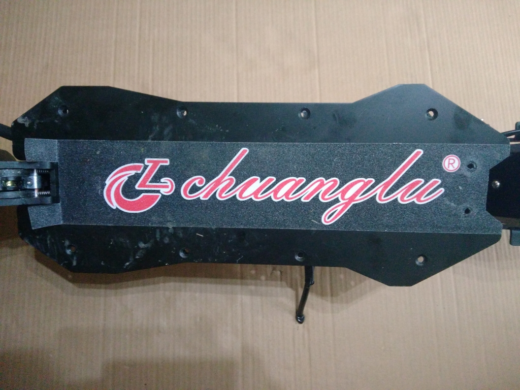

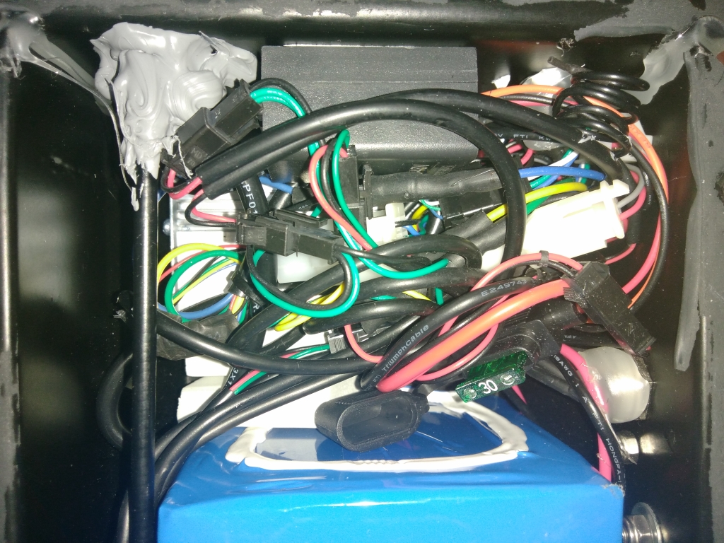

Grosse frayeur après un freinage d'urgence pour un refus de priorité, sans est assez, je me décide a mettre en place le frein électromagnétique donc ouverture du plateau et modification en image et tant pis pour la garantie:
Si vous souhaitez comme moi faire cette modification commencez par retirer le support de selle ainsi que toutes les vis, attention car il y'a 2 vis cachées sous l'autocollant a l'avant du plateau.
Faites très attention pour ne pas tordre le plateau, il faut exercer une pression vers soi sans excès mais constante, on entends très bien la colle se détaché doucement.

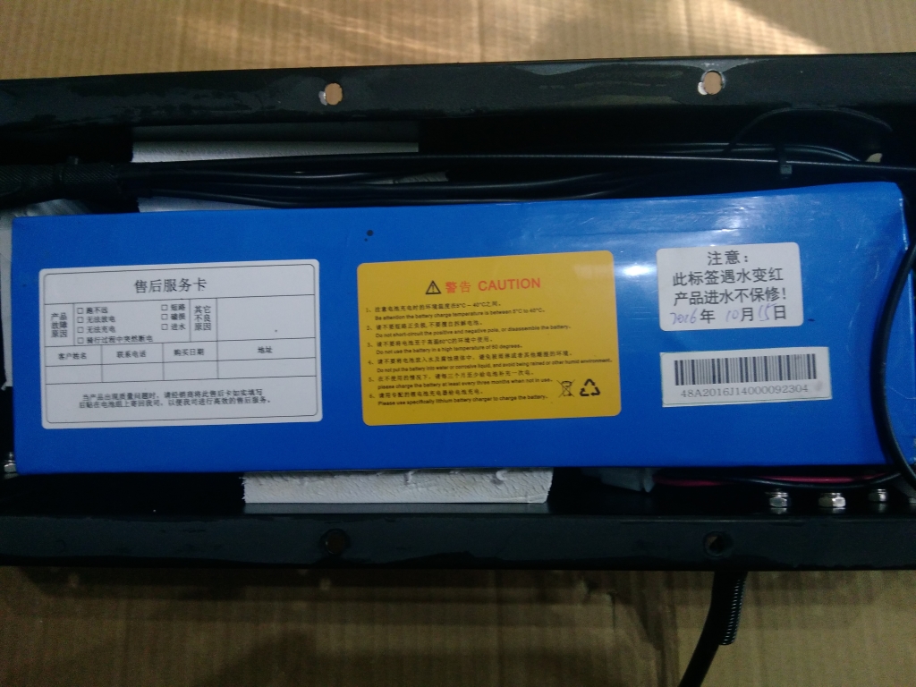

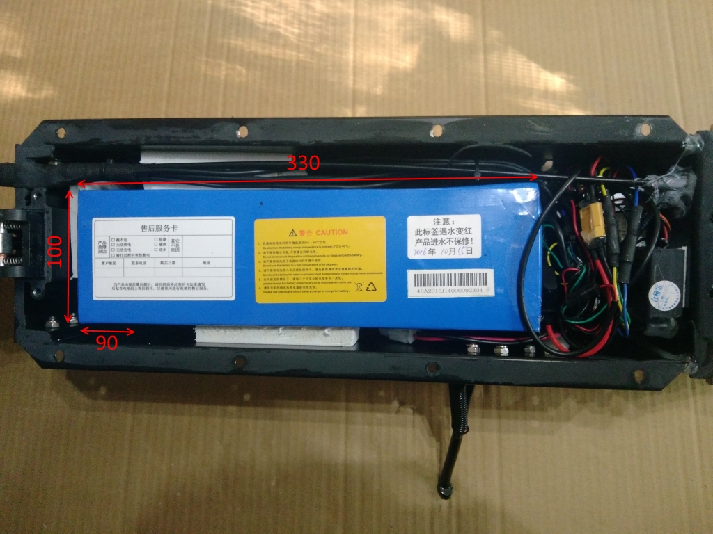

L’intérieur du boitier une fois le plateau retiré, on voit que la batterie 28ah de 330x100x900mm occupe une bonne partie de l'emplacement.
La fiche d’information de la batterie n'a pas été remplie mais c'est bien une 28ah.
Voici l’emplacement de la connectique, des différents modules, ici on voit très bien le boitier de l'alarme, le fusible de 30a de la batterie et tout au fond le contrôleur de 48v-22a.
Modifié par fiocco

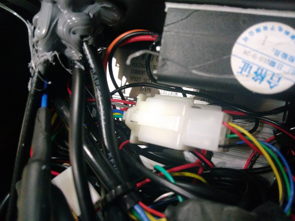

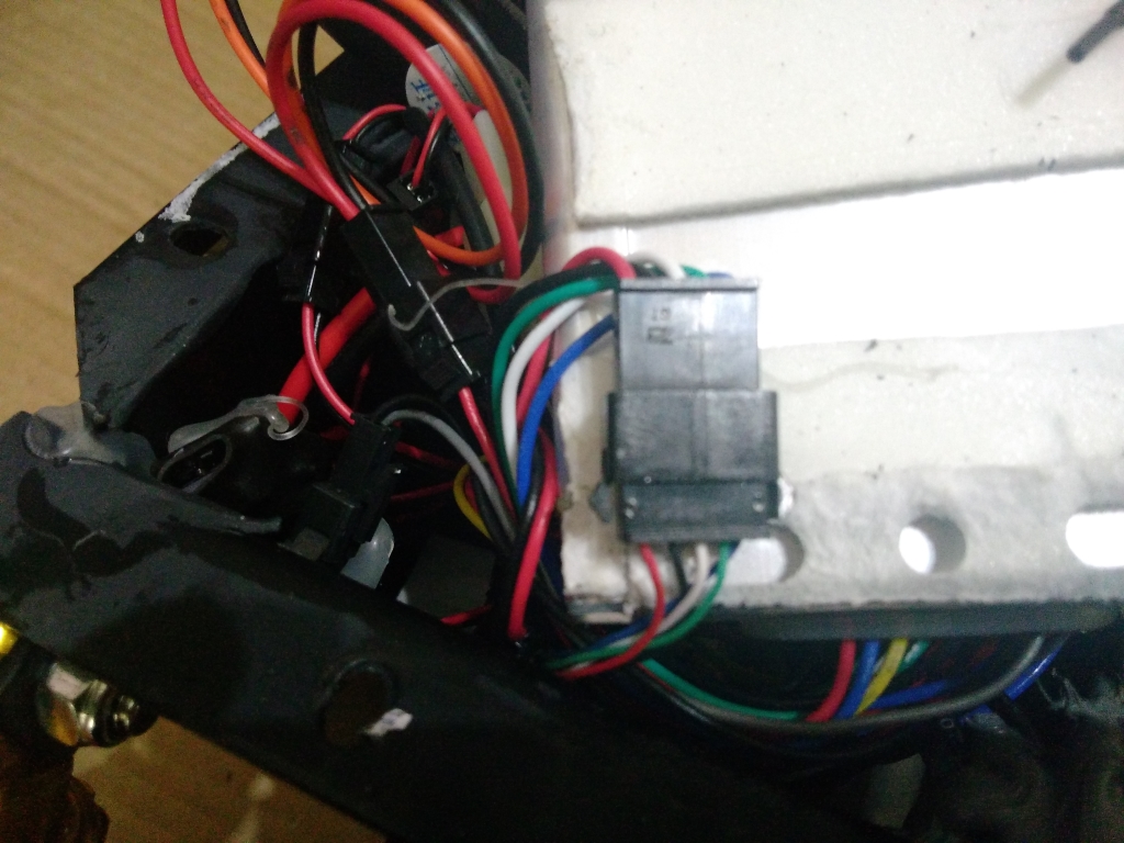

Bonne nouvelle, on peut voir qu'il y'a le gros connecteur blanc spécial capteurs hall pour le moteur.

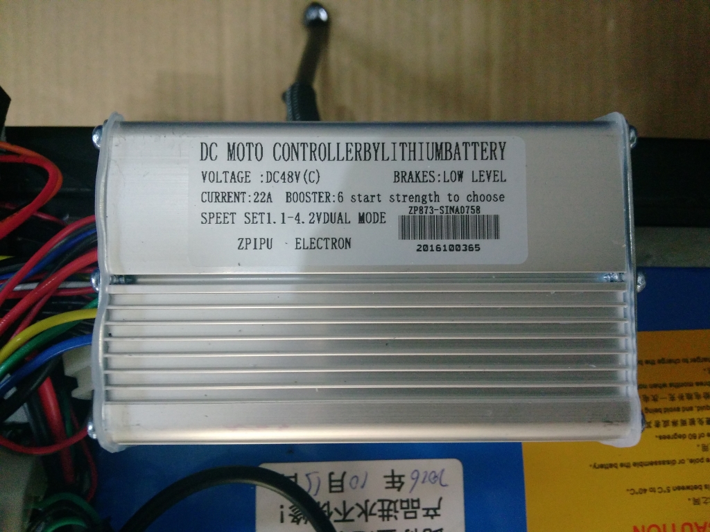

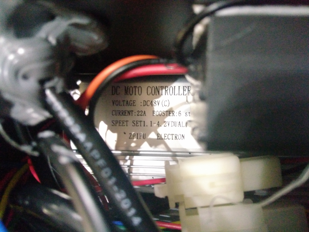

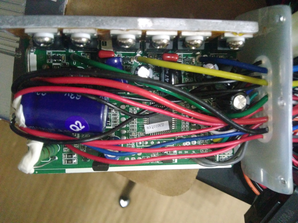

Attardons sur le plus intéressant, le contrôleur 48v-22a c'est pas mal.
Bonne nouvelle, c'est du générique, je vais pouvoir faire la modification.
Modifié par fiocco

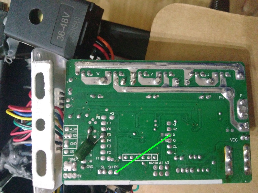

L’intérieur du contrôleur a présent, coté face, ça va je suis en terrain connu.
Coté pile, voici le point intéressant pour activé la fonction du freinage électromagnétique, il faut relié DS + X par un fil comme sur la photo.
Voici un point qui m’intéresse aussi, c'est le connecteur du contrôleur, je vais voir s'il serait compatible avec le LCD de la Speedway 3 afin de faire le réglage en P7 pour le mode puissance instantanée mais on peut tout aussi bien le remplacé par le contrôleur de la S3 mais après vérification le branchement est diffèrent.

Merci Orsa, pas de problème, on est tous la pour partager.
il y a 31 minutes, 0rsa a dit :
Et du coup, avec ta modification, c'est le fait d'utiliser la commande de frein qui l'active c'est ça ?
Oui c'est ça, dés que l'on freine ça l'active mais sans pour autant bloqué la roue, je dois encore faire l'essai en condition réel mais l'apport de la fonction est très intéressante, même bénéfique vu le problème rencontré avec les plaquettes de frein mal positionnées ainsi que le bruit strident lors du freinage sur l'Ultron V9, ça aurait été intéressant aussi de faire l'essai avec un contrôleur de Speedway 3 pour voir le gain que ça pourrait apporté et comment se comporterait l'Ultron avec un contrôleur plus véloce sinon je vais profiter de l'ouverture du plateau pour câbler la fonction feux arrière.
Modifié par fiocco

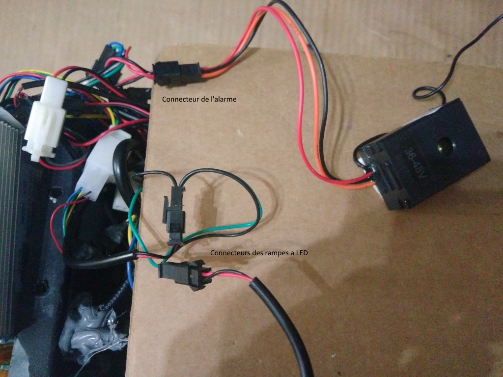

Autre question au cas si tu trouve ou virer les leds du dessous et surtout l'alarme je serais tres interessé!
(Tu n'es pas sur lyon j'imagine?)
Effectivement, je ne suis pas manchot :biggerGrin:
Je n'ai pas "tué" l’étanchéité car j'ai tiré doucement pour ne pas arracher la colle du coup elle est restée en place.
Pour le frein magnétique,  il faut savoir que ce contrôleur générique existe depuis de nombreuse années, qu'il occupe différentes machine et de ce fait j'ai eu le temps de connaitre ses nombreuses fonctions, il s'adapte juste au niveau de la connectique et des fonctions a la demande du marché.
Pour les rampes a LED, il faut débrancher les 2 connecteurs rouge et noir a 2 broches,  ils sont facile a trouver en partant de la rampe a LED on tombe sur ces 2 connecteurs et pour l'alarme c'est le connecteur a 3 fils comme sur la photo, bien faire un essai avec de tout remonté, personnellement, je préfère les laissés car j'ai payer aussi pour ça :biggerGrin:

Super ! je vais enfin pouvoir virer le mode sapin de noel^^

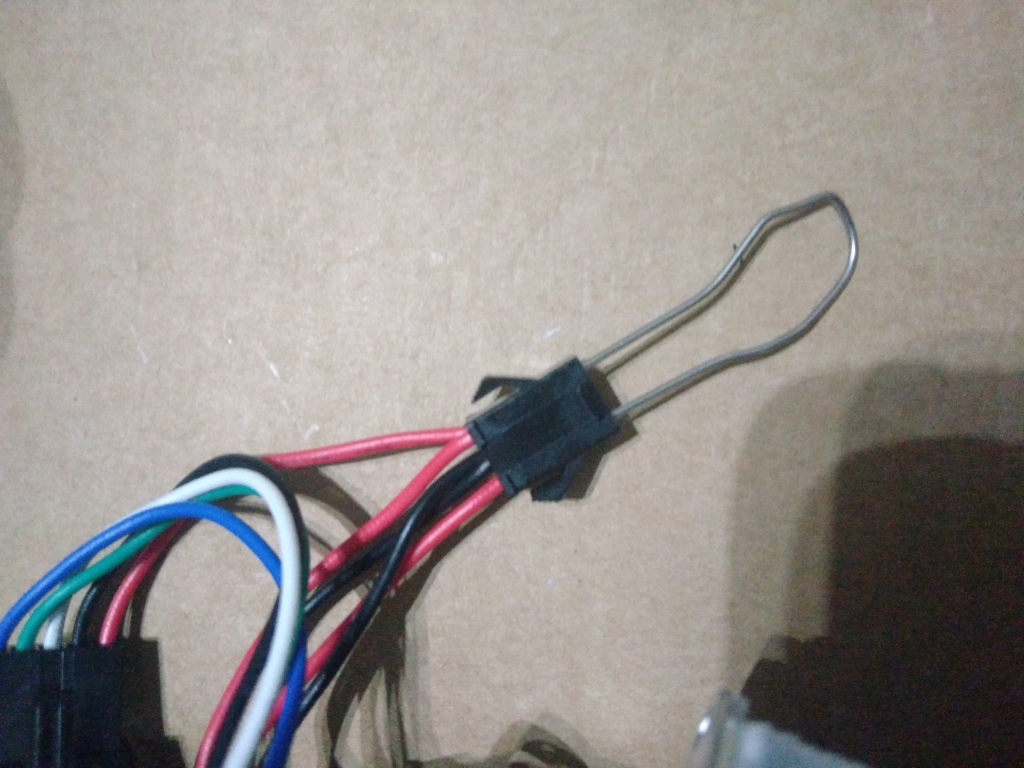

Attention car en débranchant l'alarme tu risque de ne plus pouvoir allumer la trottinette, pour éviter ça, il faut shunter les fils rouges au connecteur 3 broches, le boitier d'alarme agit comme un interrupteur.
Exemple de shunt du connecteur d'alarme pour pouvoir démarrer, merci le trombone :biggerGrin:
