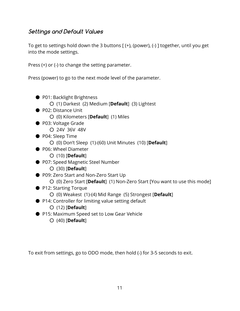

Sinon il me semble avoir lu quelque par que le paramètre P14 sur le LCD était pour limiter l'ampérage du contrôleur donc la puissance par défaut il est sur 12 (12A) et ça peut être réglé jusqu’à 20 (20A) et je crois que c'est pour empêcher les vols planés ou faire dérapé la roue arrière, il faudrait faire un essai pour ceux qui ont des fortes côte.

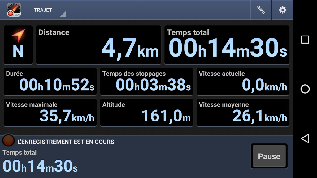

Je viens d'aller refaire un tour, je ne comprends pas pour ma machine, elle ne dépasse pas 35 klm/h réel en mode 3, j'ai vérifié au GPS avec SpeedTracker en version payante et pour moi les bons paramètres c'est 8.7 (PO-6)/28 (PO-7) réglages vérifiés sur une distance de 5 klm, d'accord elle accélère vite mais c'est étrange que vous ayez 45 klm/h au GPS, le reste des réglages sont bien par défaut.

c'est peut etre moi qui n' est pas une bonne appli (j'ai check avec une appli gratuite "GPS speed" sur 200-300 m seulement
apres je me fiait au compteur en mode 8.8 et 25 PO7
J'installerais ton appli demain pour voir!

Malheureusement on n'a pas accès au réglage P12, elle est réglée en mode couple par défaut ce qui bride la vitesse maximale, je le sent surtout dans la grosse descente prés de chez moi ou là c'est flagrant, si je n’accélère pas elle va a 40 klm/h et si j’accélère elle revient a 35 klm/h.

Elle accélère tellement vite que ça donne la fameuse impression du coups de "pied aux fesses" et ce quelque soit la vitesse c'est tout juste si ça ne me fait pas lâché le guidon, pour moi c'est ce fameux réglage P12 qui va falloir modifié, il reste a trouvé un autre LCD qui permettra de débloquer ce réglage, je rappelle que le réglage P12 permet de régler plus finement le couple de la machine de 0 (Weakest) a 5 (Strongest) malheureusement on n'y 'a pas accès avec ce LCD.
