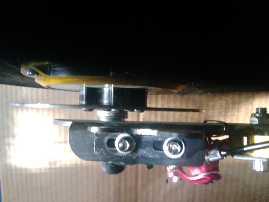

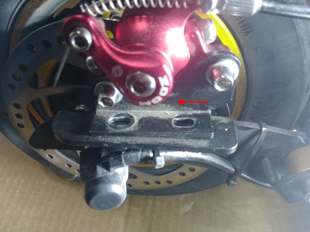

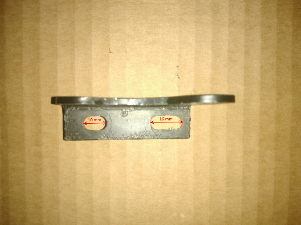

Merci, je pense avoir réglé le problème du frein arrière pour que le patin touche toute la surface du disque, il suffirait de faire reculer la platine noir du support du disque mais pour cela il faudra rallonger les 2 trous de la platine de fixation ensuite on sera a bout de course du câble de frein mais ce n'est pas grave car on n'a pas besoin de plus, une petite lime "queue de rat" suffira pour réaliser l’opération.
On déplace la platine d'environ un demi centimètre vers l’arrière.
IMG_20161031_083900_low ( Repositionnement de la platine du support de frein).jpg
Et voici ce que donnerait le résultat
La platine en coure de modification, a gauche c'est d'origine 10 mm et a droite la modification a 16 mm, il n'y'a pas besoin de plus car c'est juste ce qu'il manque pour user parfaitement le patin de plus on est limité par la longueur du câble de frein.
IMG_20161031_094044_low (Agrandissement du trou de fixation de 6 mm vers la droite).jpg15€

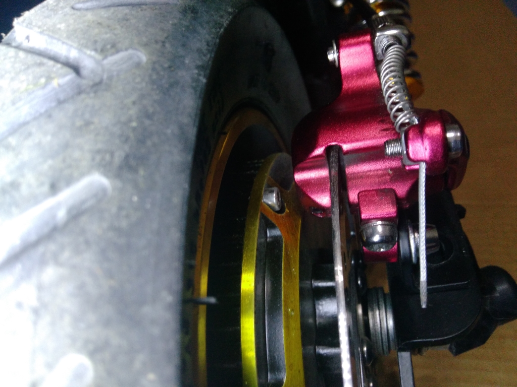

Il est a noté que ma platine était tordue et pas parfaitement d’équerre ce qui faisait que quelque soit le réglage le corps de l’étrier de frein venait toucher le disque, ce qui occasionnait les crissements au freinage même léger.
La platine modifiée remontée, vérifiez bien que celle ci soit parfaitement parallèle et d’équerre par rapport au disque de frein car je viens de m'apercevoir pourquoi elle était tordue, ils ont mal centré la roue ce qui fait que l’étrier ne peut pas se monté car il n'y'a pas assez d’espace  entre la platine et le disque de frein alors ils ont tout simplement tordue la platine pour pouvoir le monté, il faut retirer une rondelle d'un coté pour la mettre de l'autre en plus il faut la fendre pour éviter de devoir débranché le moteur.

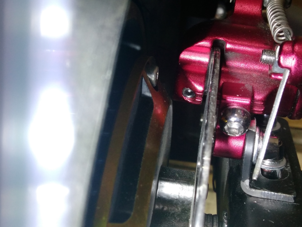

Vérification du bon centrage du patin après modification.
En revanche pour l'avant par contre il faudra commander un disque de 140 mm (environ  15€) pour corriger le problème, il faut tenter de passer le problème sous garantie si le vendeur accepte de reconnaitre ses tords.

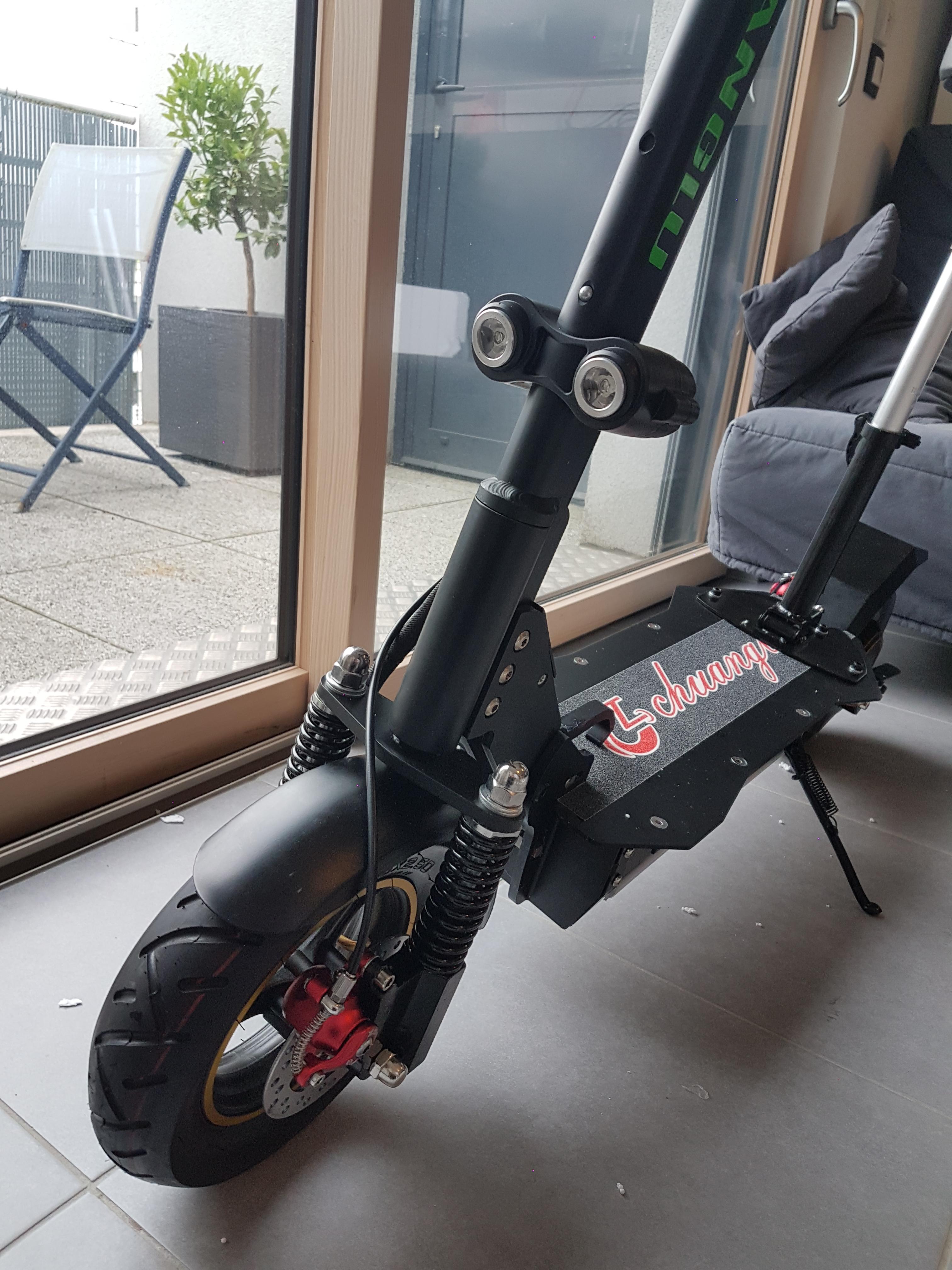

Au fait je ne sais pas sur vous avez remarqué sur la votre mais les amortisseurs semblent avoir été montés a l’envers :ane: au départ je n'avais pas prêté attention mais je trouvais bizarre que le câble de frein passe au dessus et en travers le garde boue ce qui le faisait "sonné" a chaque passage de bosse.
Mauvais sens de montage des amortisseurs.
Montage correct des amortisseurs et regardez bien la garde entre le garde-boue et la roue avant en plus le disque de frein est un 140mm.
Je comprends mieux ce que voulais dire Kylin sur la qualité de leur montage usine :biggerGrin:

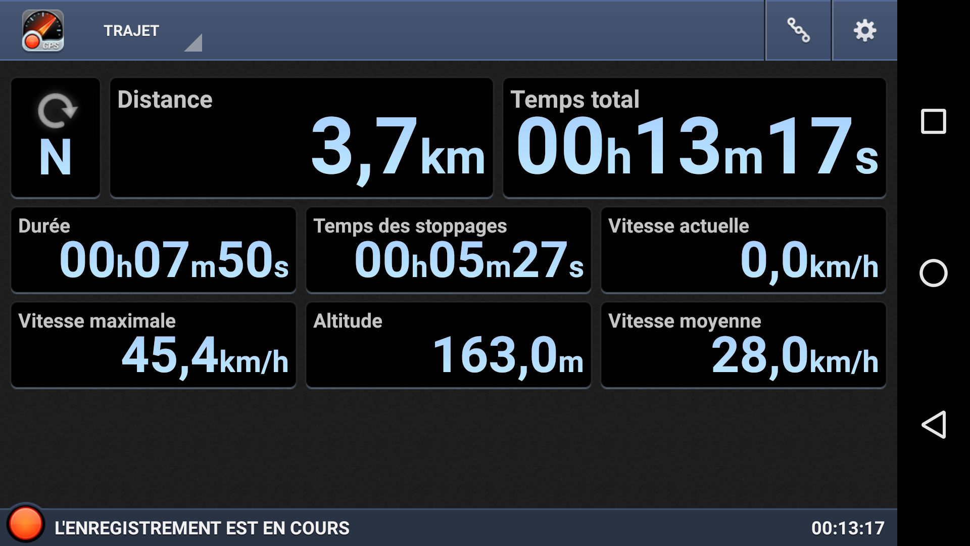

Sinon avec la batterie chargée a 100% j'ai toujours 45klm/h a vide mais au GPS j'ai pu quand même atteindre 45klm/h sur le plat, c'est bien suffisant.

Donc finalement, tout est bon, mais pourquoi il y a donc un souci au freinage avant ? J'ai remarqué aussi que c'était pas correct l'empalement de a roue.
Je vois que tu as changé d'accélérateur, un 140 mm à l'avant (problème réglé donc ?) Comment t'as remonté le garde boue avant ?
Bravo pour les 45 km/h :)
Au fait je viens de voir c'est pareil aussi pour la dualtron.
à l’instant, jejegarcia a dit :
La dualtron n'a pas  d'amortisseurs apparent
Je parle du disque de frein :)
Ah ok
Si tu as remarqué les disques de frein sont dans le même sens, ce qui n'est pas le cas pour la dualtron et la v9 à la base.
La normalité voudrait en effet que les disques soient du même coté, la conception est quand même curieuse sur pas mal de point, oui j'ai pu faire pas mal de modification avec les pièces que j'avais en stock, je me disais bien que ça servirait un jour :biggerGrin:
