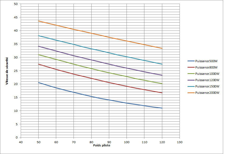

D'après les calculs de Nomad, sur un forum américain (voir mon thread dans la section Discussions générales), la V8 ne doit pas dépasser les 25km/h pour pouvoir délivrer la puissance nécessaire en cas d'imprévu (trou, bosse, etc.). Sa vitesse de sécurité, c'est 25 km/h, pas plus. Et ce, avec un pilote pesant 70kg, batterie chargée à bloc, température clémente, etc.
Si vous pesez 85kg, que la batterie est à 40%, et qu'il fait froid, vous êtes en danger à 25km/h !
C'est tout le problème de nos roues, ces curieux engins qui utilisent l'énergie électrique pour nous faire avancer ET nous garder en permanence debout : Personne ni AUCUNE roue ne saura rester allumée, donc garder son pilote debout, si la demande en courant à l'instant "T" est supérieure à ce que la batterie peut délivrer.
On ne peut jamais (il ne faut jamais !) se fier à une vitesse quelconque pour se sentir en sécurité, mais uniquement en sachant évaluer à tous les instants dans quel état réel est la batterie : Cela dépend du trajet effectué, de la température, de la charge du pilote, de la vitesse moyenne du parcours, des pentes/descentes parcourues ...

Pour rappel, voilà en fonction du poids et de la puissance ce que pourrait donner une vitesse de securité!5814ac3c88b9a_vitessedescurit.png.021148683bd835cc19eb888cbdc018c0.png
