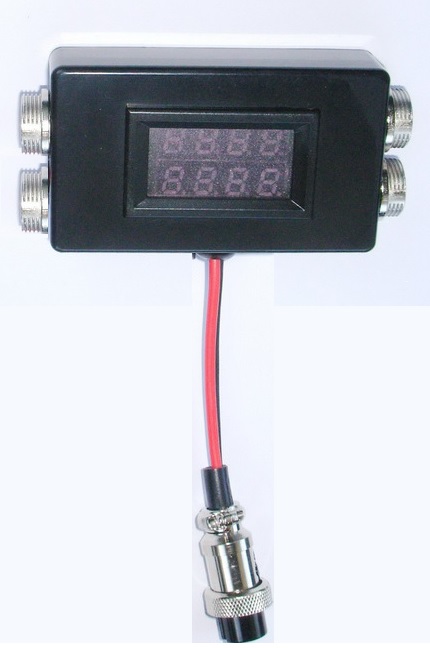

Sinon, Zou33 m'avait inspiré un Charge Doctor à 3 entrées (2 entrées classique et une troisième du côté du fil de sortie). Je lui en fais un dans les prochains jours, je vais voir si c'est jouable. Le CD sera bien rempli à l'intérieur mais ça devrait donner un résultat très propre. On aura autant de prises que la multiprise Minimotors en moins cher et avec les fonctionnalités du CD.
Vraiment Nickel ! Le premier est pour moi :P
@hobby16Et du coup, est-ce qu'on pourrait imaginer ça ou le boiier est vraiment trop petit ?
Il y a 10 heures, Zou33 a dit :
Le roi de Photoshop! :x
C'est la course à l'armement lol. Mais c'est jouable oui, le boîtier n'est pas trop petit.
lol même pas, j'ai fait ça avec Paint ;)
