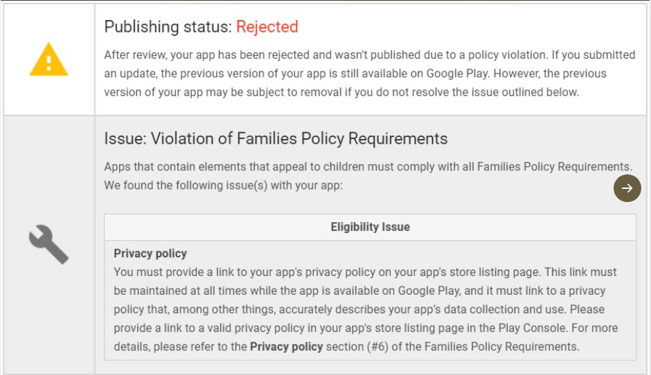

@SixteenX : sur le forum anglais quelqu'un a dit que le DaFlasher n'est plus sur le Play Store, @enaon a répondu que cela vient de Google, qu'il faut attendre un peu, et que dans le pire cas il a l'apk... Je ne comprends pas grand chose, j'ai l'impression qu'il manque un lien sur la page Google Play de téléchargement de DaFlasher :
L'auteur de DaFlasher (ce n'est pas enaon) s'en occupe...
Modifié par Techos78
Si quelqu'un a besoin de daFlasher apk, je peux lui fournir (demande en mp)
