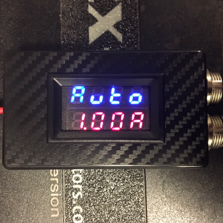

je ne comprends pas bien comment régler l'intensité de coupure, dois-je procéder par tâtonnement comme indiqué dans ce billet?
http://hobby16.neowp.fr/fr/2016/11/12/reglage-seuil-de-coupure-automatique/
ou il y a-t-il une méthode de calcul (même moins précis) pour ma batterie de 28 A / 52 V ?
En général, il suffit de régler le seuil de courant à la moitié du courant de charger pour couper vers 90% (par défaut, le CD est réglé à 1A à la livraison).
Mais pour une trot chargée avec plusieurs chargeurs en //, c'est sûrement mieux de se mettre en mode coupure auto par tension. Comme ça, il n'y a pas à retoucher le réglage, que l'on charge avec 1, 2 ou 3 chargeurs.
Voici la méthode de calcul : la batterie de Dualtron est de type 14S, donc pour le seuil, tu peux faire un premier réglage en prenant comme approximation une droite affine 46V=0%,  59V=100% => seuil coupure = 56,4V pour couper à 80%, seuil coupure = 57,7 pour couper à 90%.  Et puis après, tu réajustes le seuil comme indiqué dans le billet.
Il faudrait charger et confirmer ces valeurs, car n'ayant pas de Dualtron, je n'ai pas pu les valider.

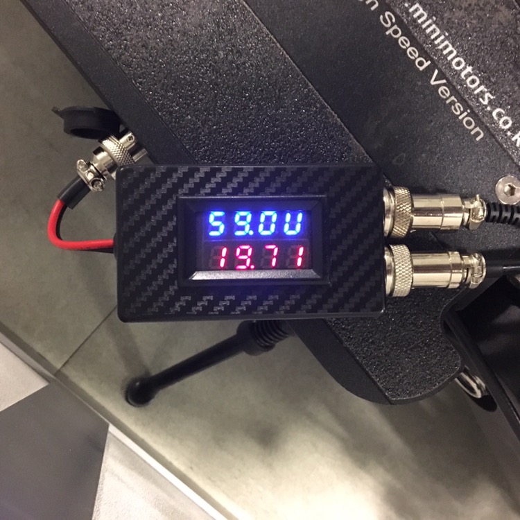

Suite à la remarque de @jejegarcia sur mon compteur affichant 59V après charge complète, j'ai vérifié mon CD et refait une charge complète aujourd'hui.
Je suis bien en mode coupure auto, à 1 A. Et j'ai chargé jusque 59V, de nouveau.
fin de charge
remarque: j'ai fait 30 km en mode bourrin, mode 3 +  Boost + 2 moteurs + quasi permanents et j'ai injecté 19.71 A . Je n'étais malheureusement pas là en fin de charge,  mais ça a chargé à 4.71 A pendant au moins 3h. (Chargeurs S3 3A + Dualtron 2A)
J'imagine que la batterie ne descend pas à 0 A, mais j'ai rechargé 70% de la capacité de la batterie. Ai-je dans ce mode 40 km d'autonomie, plus ou moins?
