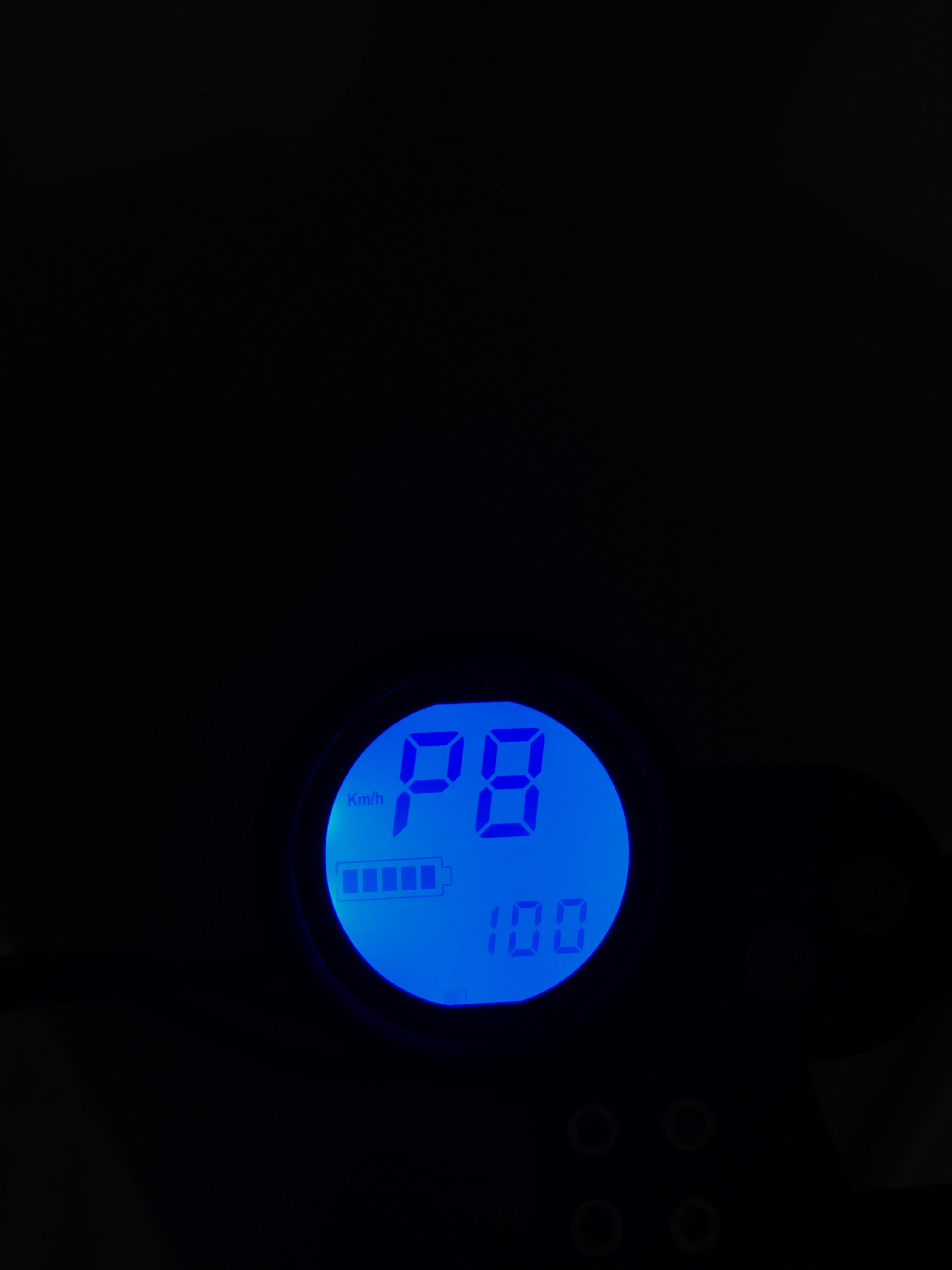

Réglages en appuyant surs les deux boutons simultanément. Reste à trouver les bons réglages.
Modifié par aminbest75
Il y a P8 aussi...mais rien dans le manuel là-dessus.

J'ai trouvé ça concernant le paramétrage
P0 : Paramétrer le diamètre des roues de votre trottinette, en l’occurrence 10 pouces. Mettre 9 (comparaison avec Sigma BC 12.12 STS moins d'1Km/h d'écart de mesure)
P1 : Paramétrer la sous tension. Mettre 42.5
P2 : Paramétrer le compteur magnétique
P3 : Paramétrer le signal de vitesse
P4 : Paramétrer le kilométrage en kilomètres ou miles.
P5 : Démarrage à l’arrêt (mode scooter) ou au pas (mode trottinette).
P6 : Régulateur de vitesse.
P7 : Démarrage rapide ou doux de la trottinette.
P8 : Limiteur de vitesse, vous permet de brider votre trottinette. (100 par défaut)
Réinitialisation du mode trip : Rester appuyé sur mode quand on est sur le mode trip

Le p0 à 9 me semblait beaucoup plus réaliste, le gps était bien synchro !
Quelqu'un a trouvé comment réinitialiser le trip ?

Le trip tu reste appuyé sur mode quand tu es sur le mode trip
Pour le P1  mettre 42.5 surtout !

Tu as vus un changement en 42,5 ?
P0 : Paramétrer le diamètre des roues de votre trottinette, en l’occurrence 10 pouces. Mettre 9 (meilleur précision Vitesses GPS)

on pourrait compléter avec les astuces qui conviendrait a priori à tout le monde. Après P7 1 ou 0 chacun son truc mais P0 ou P1 c'est assez structurant pour profiter pleinement de sa trott'
tu verras pas de différence c'est juste pour pas abimé la batterie 41.5 volts c'est trop bas 42.5 c'est déjà juste mais tu peux pas mettre plus !
à l’instant, jejegarcia a dit :
Ok ! Je monte à 73 km/h à vide avant 83 km/h
Modèle HS
 on peut aller jusqu'à 445 ... d'ailleurs je ne sois pas le "." sur l'écran
à l’instant, aminbest75 a dit :
Modèle HS
en modifiant quoi ?
