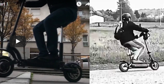

Le 23/11/2016 à 05:54, 0rsa a dit :
@aminbest75 tu mesures combien ? J'ai l'impression que tu es a moitié assis avec la selle. De manière générale, ceux qui ont une selle, vous pourriez donner votre taille et votre ressenti sur la position ?
Je fais 1m74, avec le guidon pliable c'est parfait, ni trop haut ni trop bas, je me sens super alaise, avec le guidon d'origine ça passe moins à mon avis, mais je ne l'ai pas testé.
je suis un peu plus haut que toi sur la vidéo, mais aujourd'hui j'étais à moitié assis c'était juste parfait.
Je pourrais te prendre d'autres photos si tu veux.
