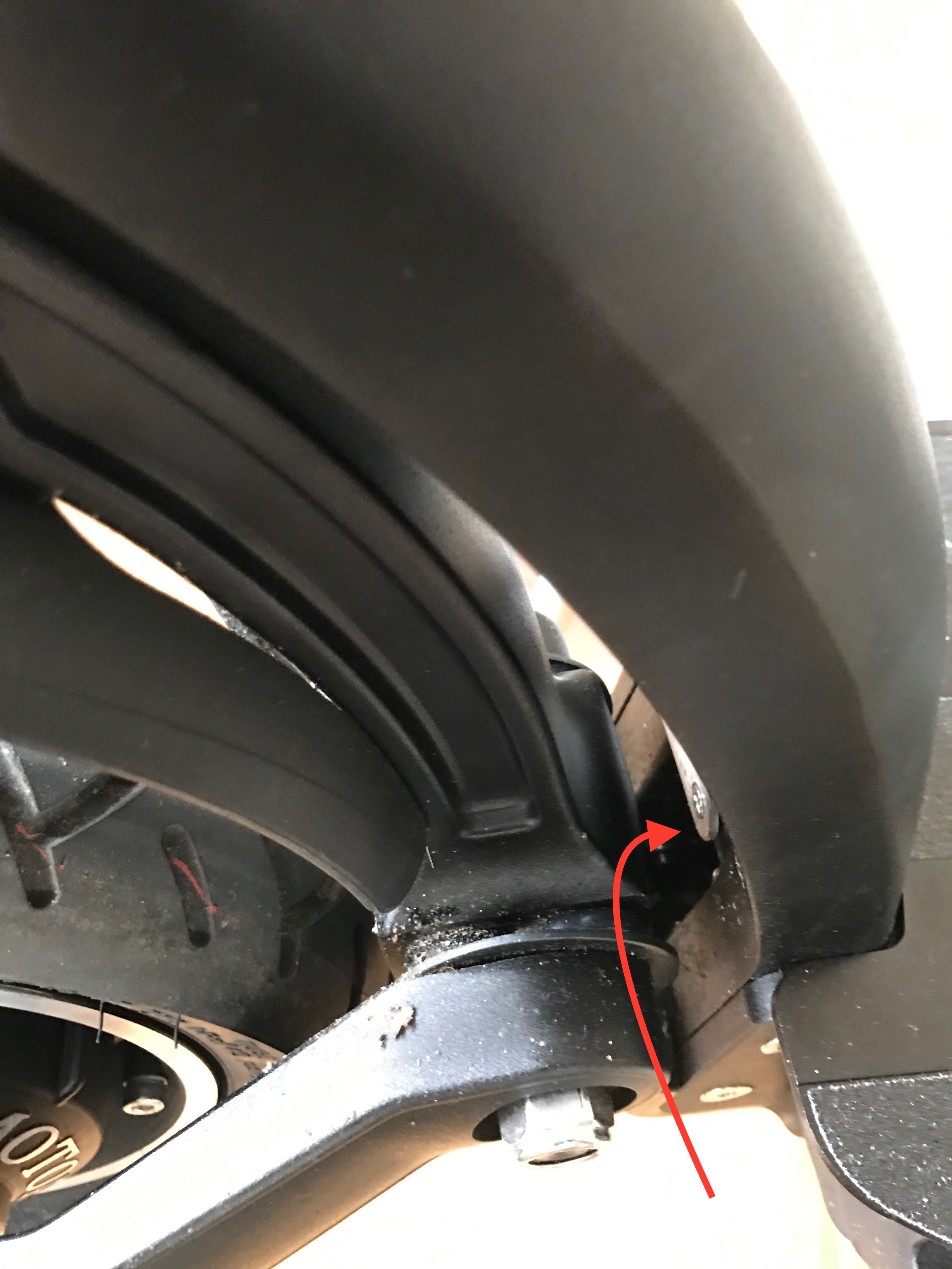

 @aminbest75
Ta dernière photo correspond à quelle partie ?
De quel joint d'origine parles-tu ?
Je parle du joint du deck.
C'est cette partie :

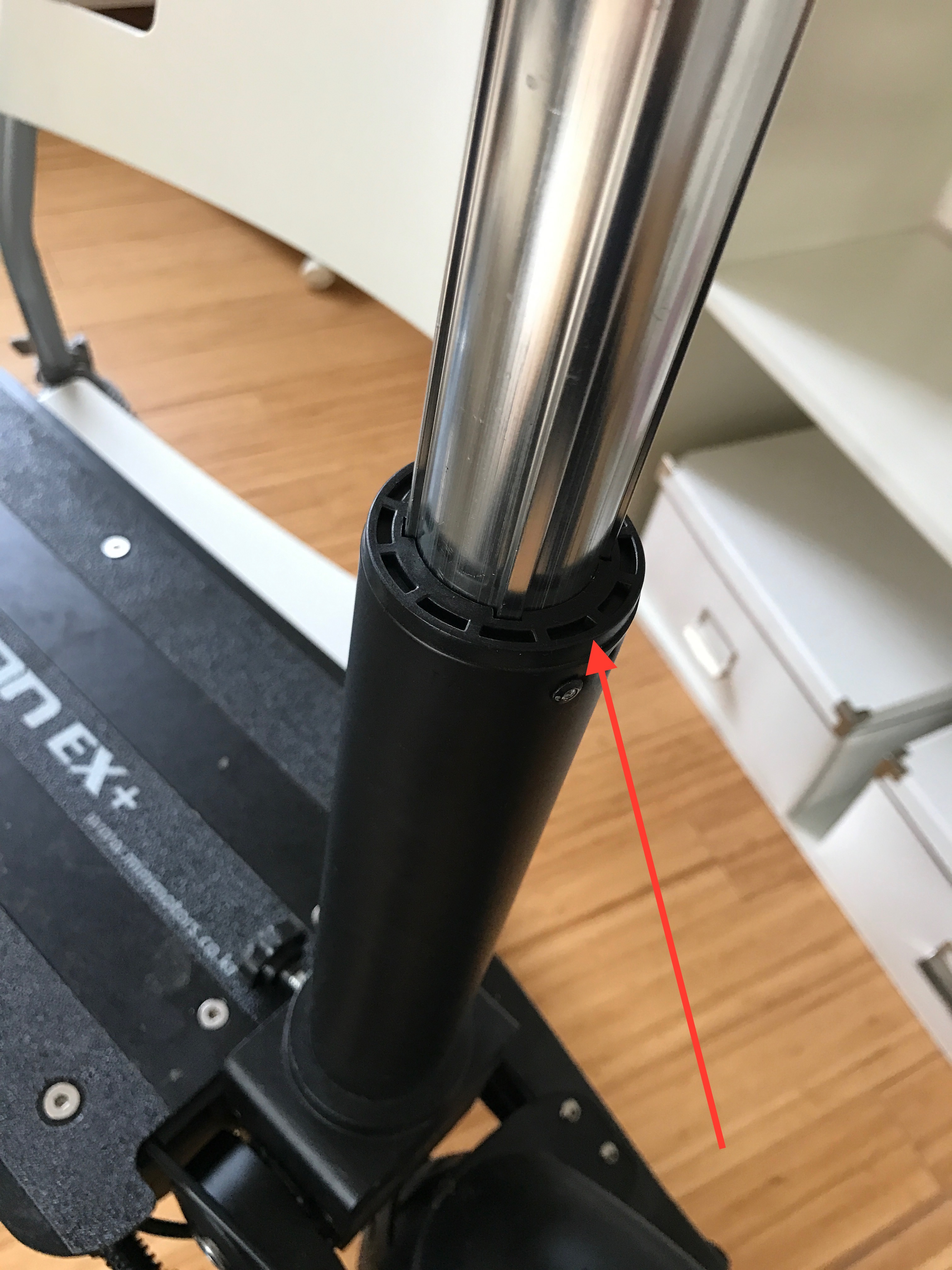

@0rsa Mon avis sur la selle, pas top c'est vraiment fragile :S et le serrage pas terrible !
Points fragiles, il y a un petit jeu ce niveau là.
Après l'avoir dévissé le tube reste bloqué dans le block noir, il faut pas s'attendre à la même solidité que la Chuanglu.

@aminbest75 la selle est la même que pour la S3, j'en ai eu deux car j'ai pu testé les deux système de fixation : la première selle avait du jeu comme tu montres sur cette photo :
La deuxième était niquel sur ce point là, ça ne bougeait pas. Concernant la fixation du tube, c'était la même chose et c'était aussi foireux avec une selle extrêmement difficile à retirer de l'embout une fois que tu avais mis le poids de ton corps dessus. C'est quand même dramatique d'avoir un système aussi foireux pour les S3/dualtron, même la S3 mini a une fixation largement meilleure comme la V9/Ultron.
Bon après, la Dualtron n'est pas faite je dirai pour être transporté très souvent donc le problème est limité mais quel dommage... Et ça sera pareil pour la Dualtron II.

Oui malheureusement !
@aminbest75, même problème pour moi mais j'ai demandé à KWK qu'il me renvoie une tige hydraulique
il y a 22 minutes, Zou33 a dit :
Merci pour l'info.

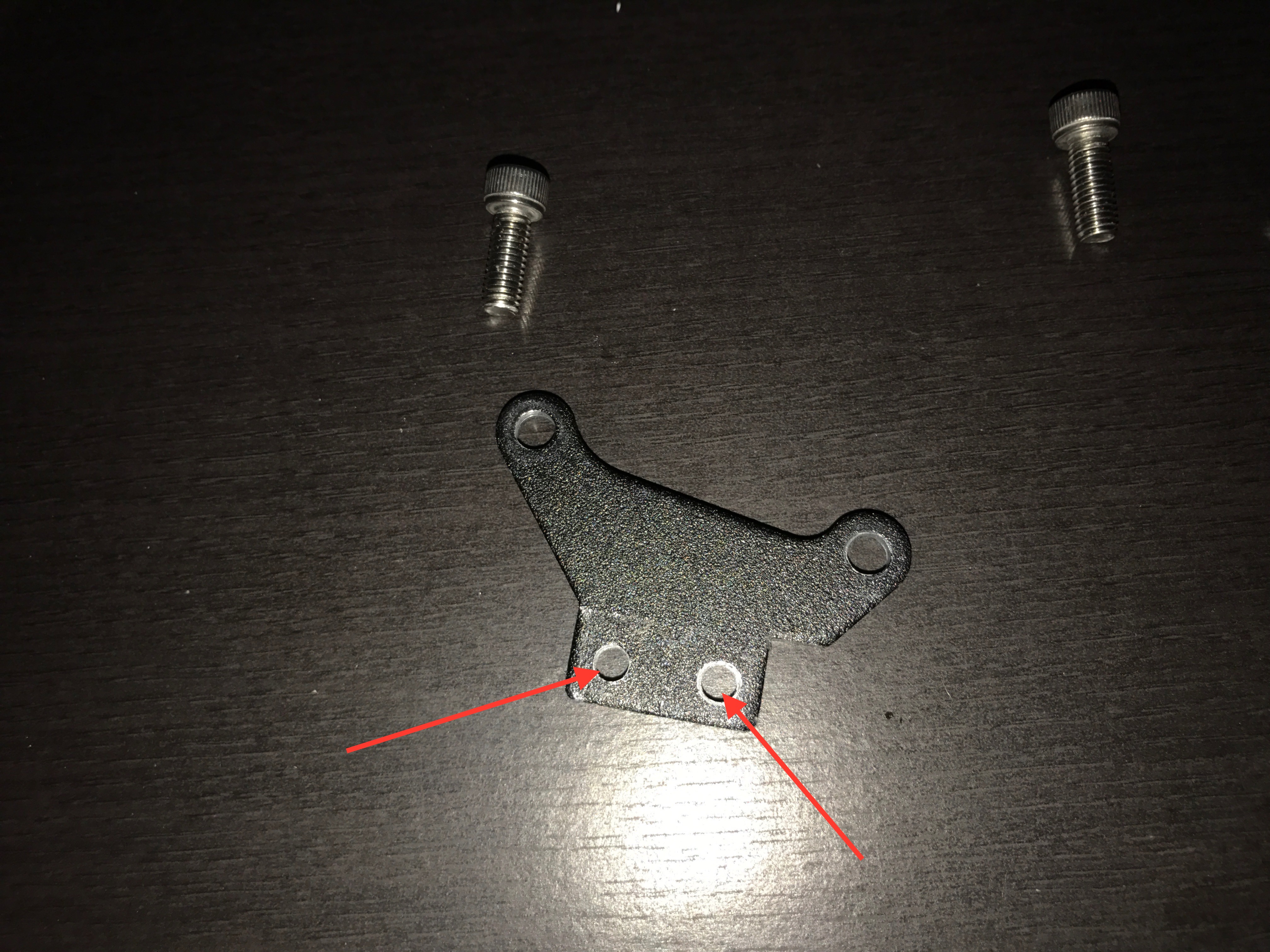

J'ai un autre souci en voulant serrer les vis de cette petit pièce, le truc tourne sur place.
Il y a comme un petit ressort en métal qui sont sortis et cassé grrr…
