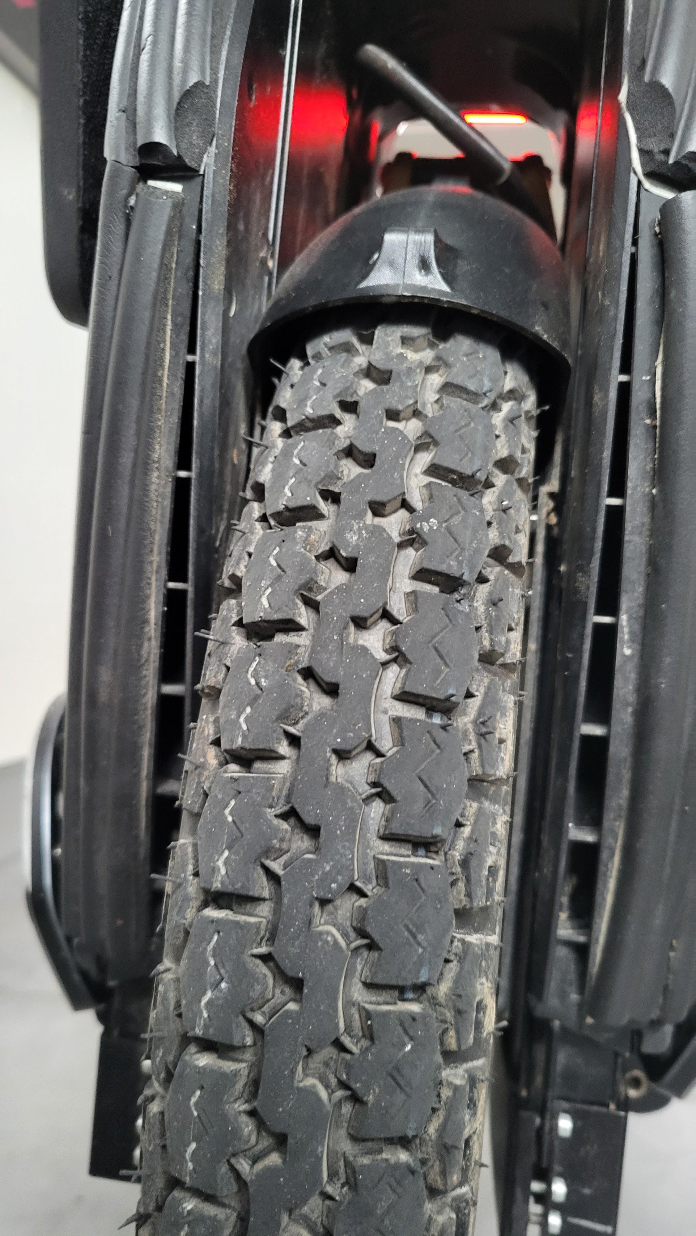

  • CST C-186 (description mise à jour) monté et essayé hier sur 25 petits km. Ce pneu est un pur bonheur 😍 Pour l'instant je l'ai juste testé sur les sols pavés de la jungle parisienne. J'ai l'impre

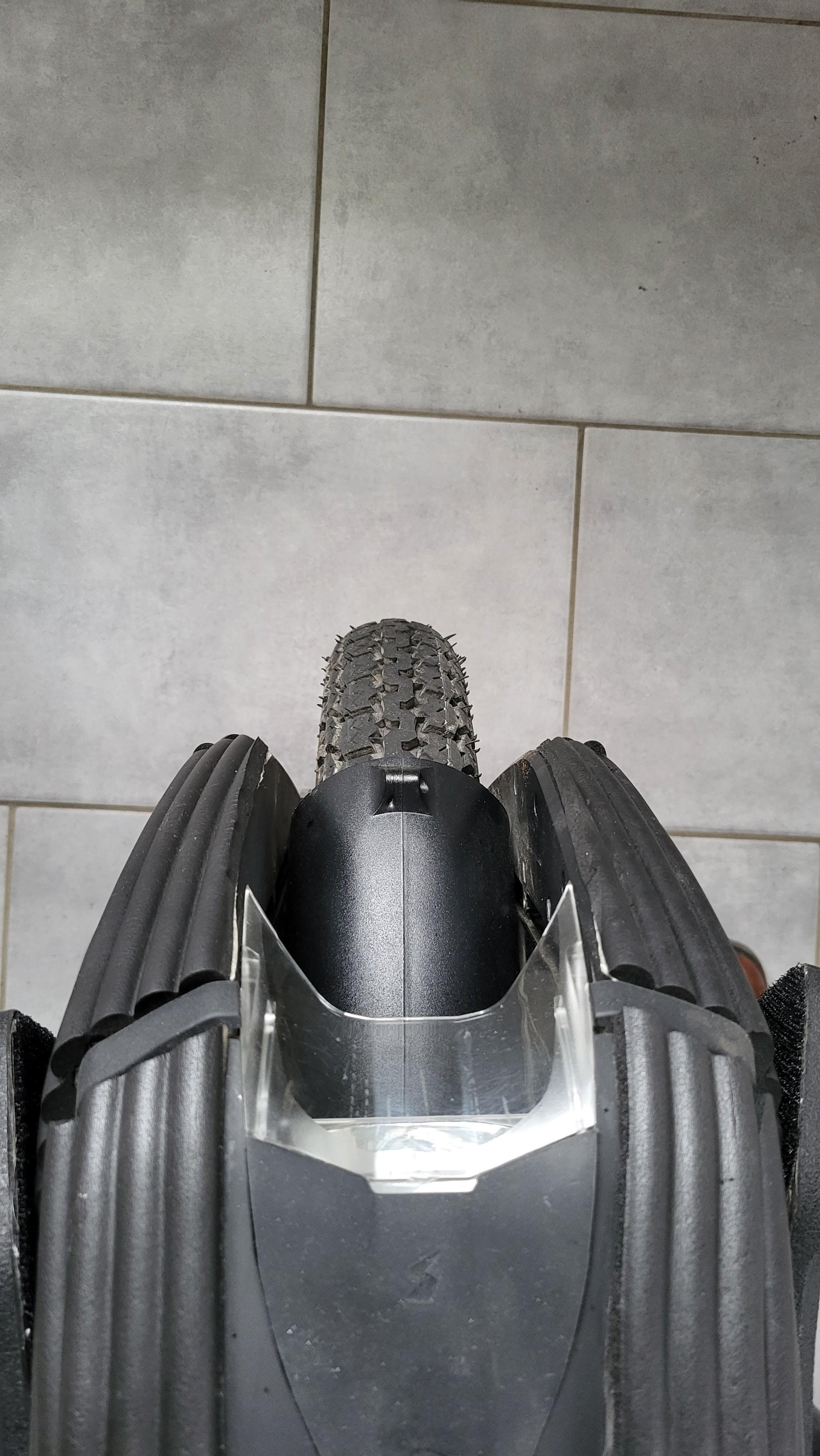

Je vous joins 2 photos du VEE VRM015 monté qui parlent mieux qu'un long discours. On voit bien qu'il est assez étroit mais cela ne gêne nullement son incroyable stabilité/agilité
Intéressant, le profil rond évitera les mauvaises surprises en plus il à un grand diamètre, le prix est bon, il faut voir les frais de ports par contre.

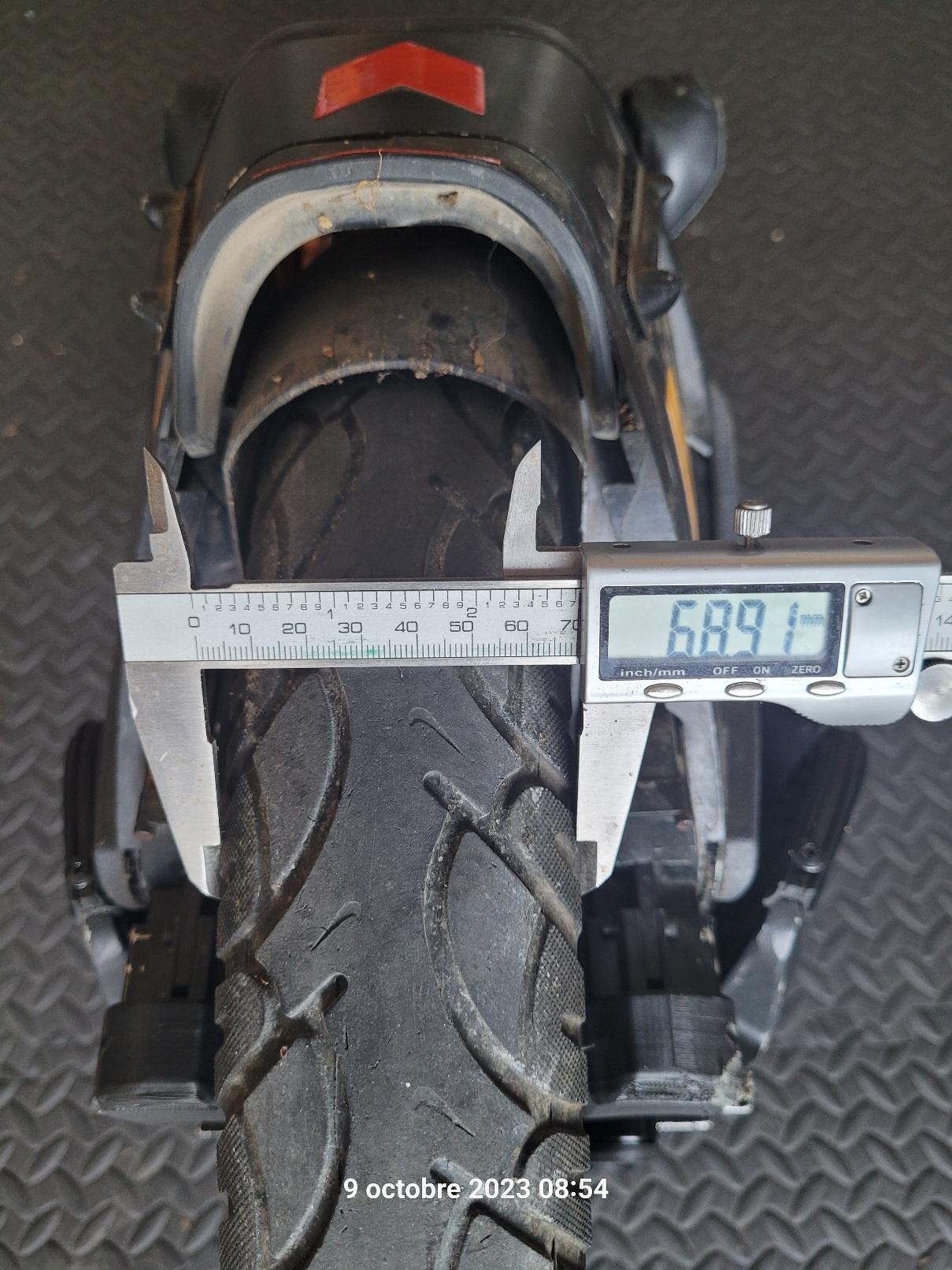

Pourrais tu nous mesurer la largeur du pneu si tu as un PAC, il est gonflé à quelle pression ? car ma roue à un léger voile, je ne peux pas aller au delà de 75mm, merci
Modifié par fiocco
66,2 mm... Plutôt étroit ! Pression 2.1 bar
Modifié par Creutzy
Effectivement, le mot est bien choisi 😅
Je suis à environ 70mm à 2,4 bars sur le ChaoYang H-5102 18x3.0 76/355 (le pneu Nike) 😉
Et je serais probablement à 60mm avec le 18x2,50 64/355

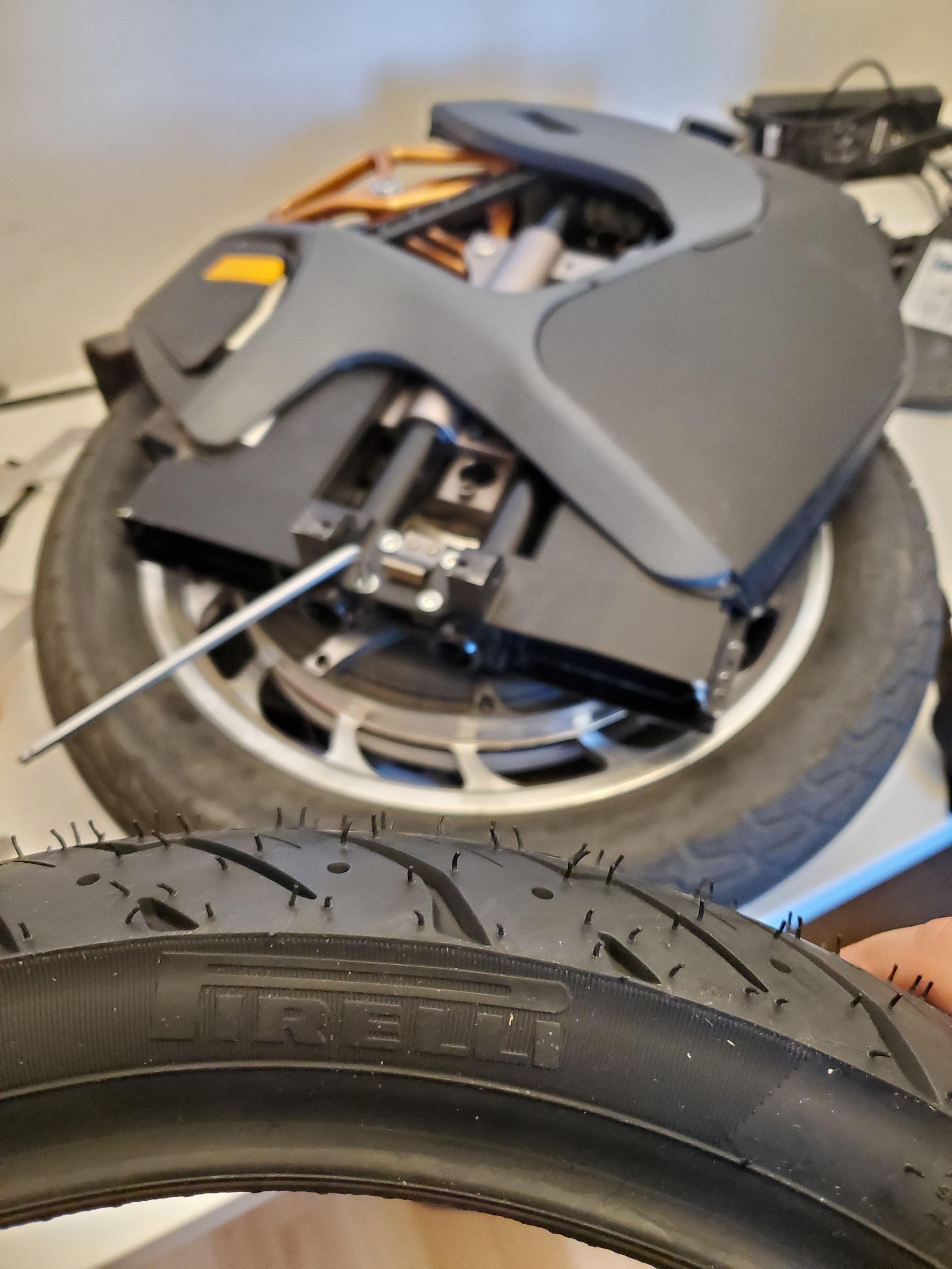

Bonjour,  j'ai commandé le pneu pirelli pour installer sur ma s18, j'attends sa livraison!
J'ai percé le petit tout pour démonter facilement la roue,  et j'ai voulu faire un premier démontage pour savoir comment faire, malheureusement je n'ai pas pu décider une des 4 vis du socle des pédales , qui est déjà foirée! J'ai commandé un kit extracteur et vis et j'ai acheté des vis de remplacement: TCHC M6X20 DIN 912, j'ai pris en acier , dispo à leroy merlin , mais j'ai commandé des inox A4.
Bref,  affaire à suivre!

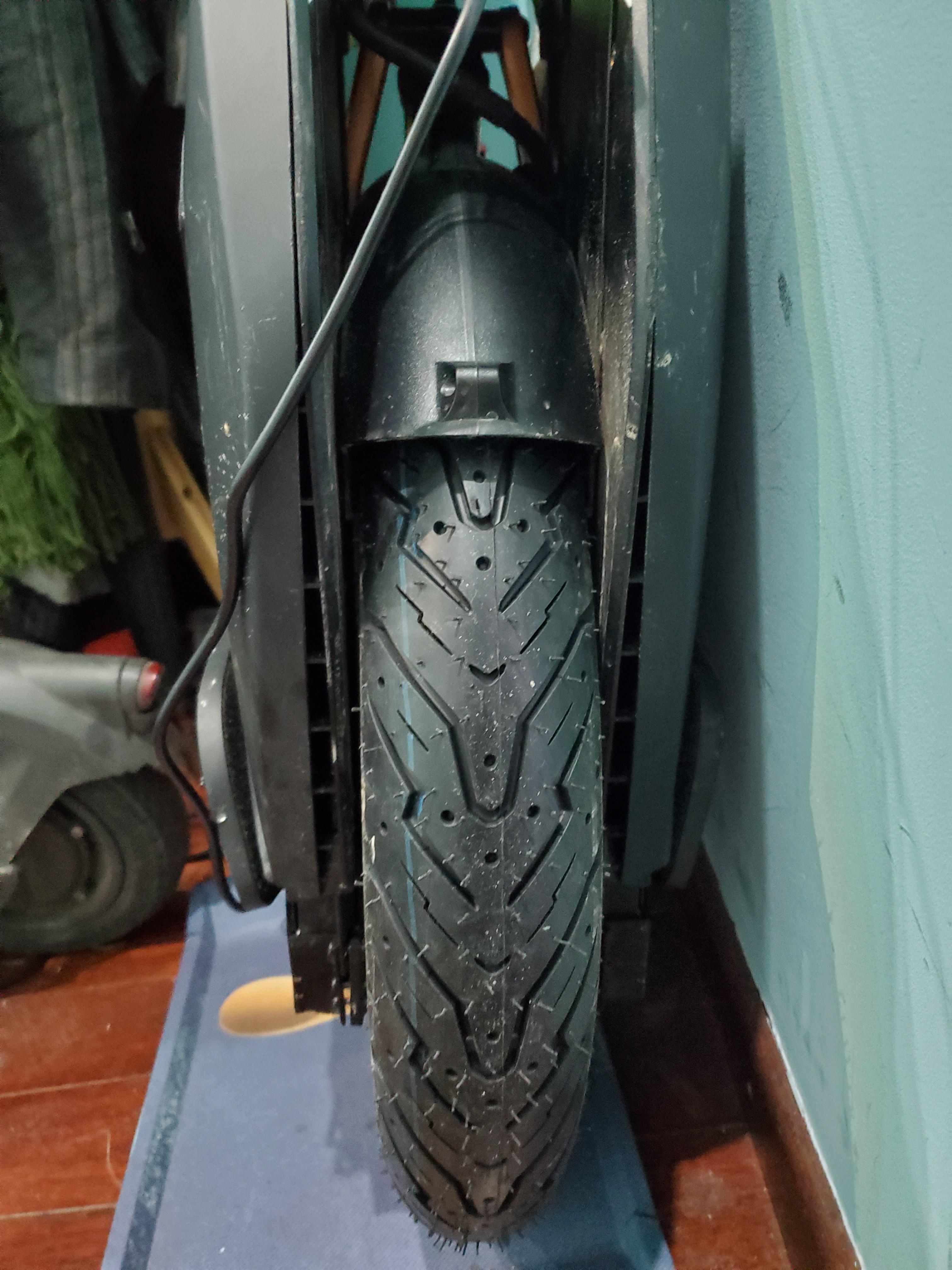

Eh si, j'ai un léger voile aussi (elle cumule les défauts de finition cette roue quand même 😡), mais bon ça y est il est installé mon pneu Pirelli! Yes! Pour mon utilisation principalement bitume trajets travail, il m'a l'air très bien!
Je me suis fait une frayeur,  au début j'avais mal remis la chambre à air,  elle avait un pli qui fait que la roue se comportait très bizarrement et n'était vraiment pas centrée!
Cette erreur corrigée, c'est un peu voilé, mais rien de gênant (juste énervant pour une roue a 2000 balles).
A l'essai, le pneu est très sain! Gonflé à 2 bars pour l'instant.  Je sens une nette amélioration de confort,  de stabilité (risque de wooble nettement atténué!) et d'adhérence par rapport au pneu d'origine!
Concernant la tête de vis foirée, je l'ai sciée grâce au jour entre les parties à serrer,  ça m'a sauvé!
Modifié par rxp300
précision

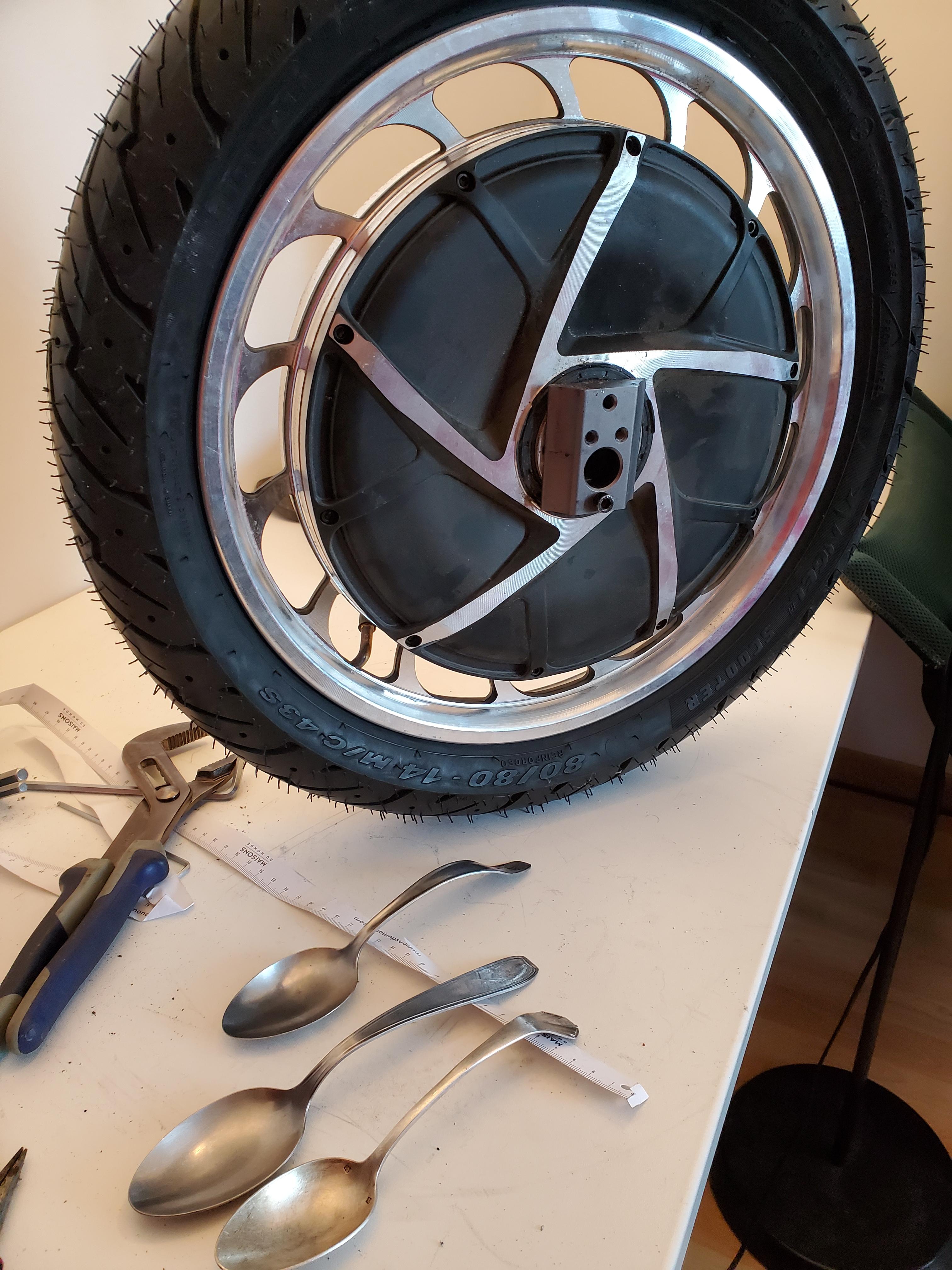

Bon travail et à la cuillère en argent svp 😅
Ça passe de justesse certains ne seront peut être pas d'accord sur le sens du montage du pneu mais c'est esthétique 🤗
Modifié par fiocco

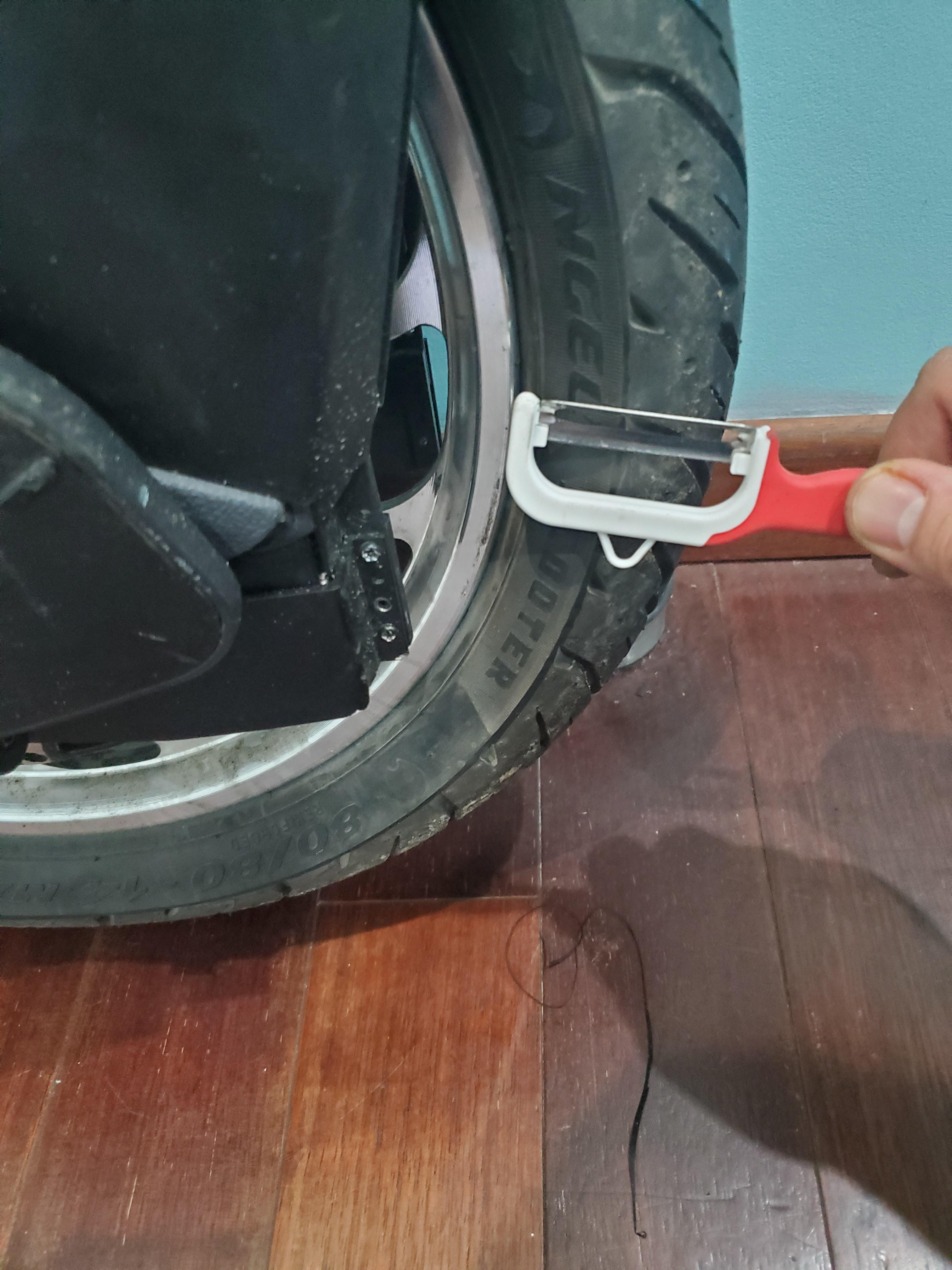

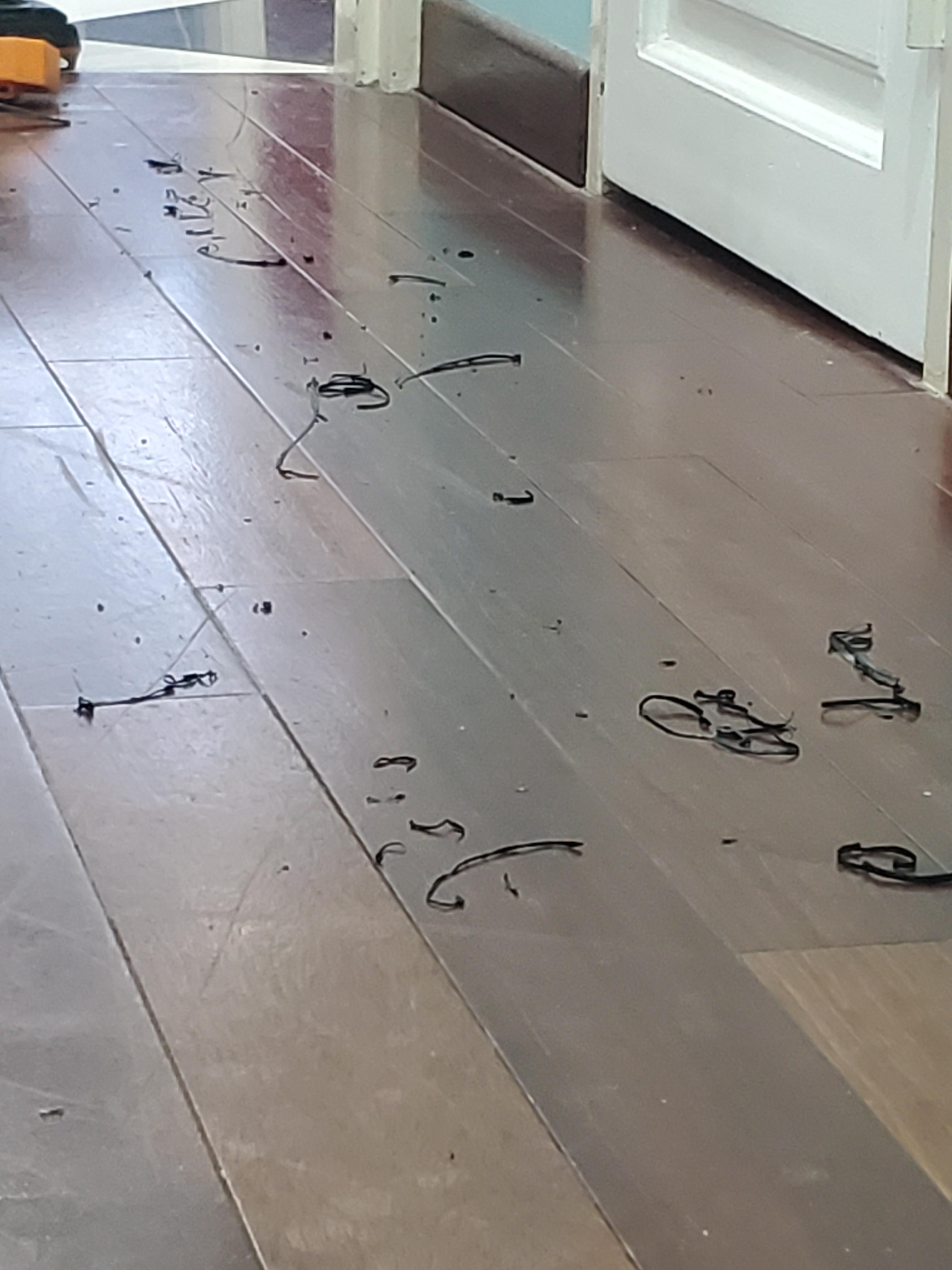

Petite astuce pour mon Pirelli dont le flanc pointu peut en effet vite risquer de frôler le garde boue: je l'ai râpé avec un économe! Ça permet d'augmenter légèrement la marge, sans altérer la zone de contact avec la route!
Avec une petite vinaigrette c'est délicieux!
Modifié par rxp300
Moteur en route ça aurait été plus rapide et uniforme 😅
